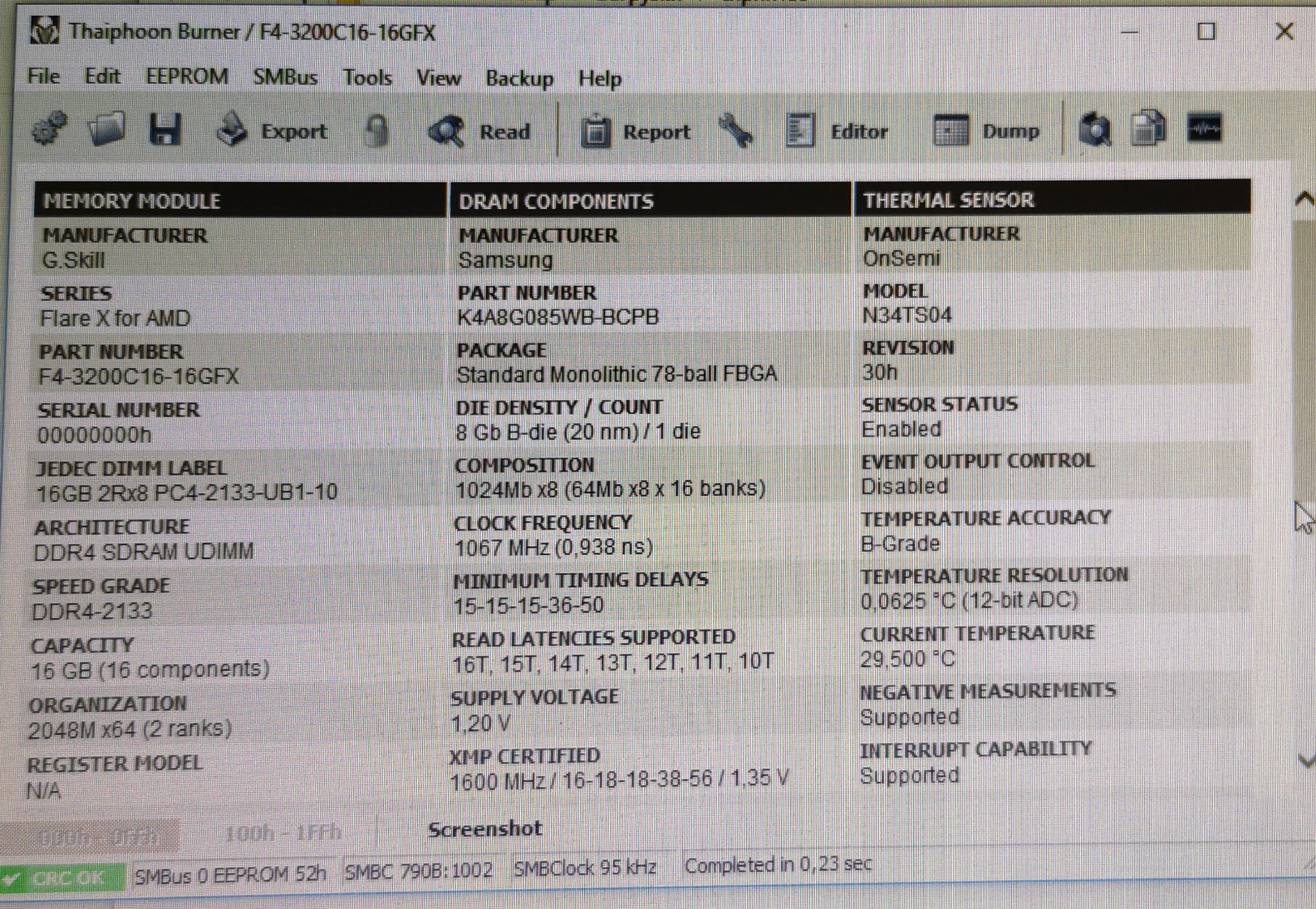

qwerttttyy писал(а):
что за чипы? кинь таиминги
Во вложении. А тайминги вроде 16 16 16 16 38
IMG_20191108_152614.jpg [ 1.48 МБ | Просмотров: 1434 ]
Регистрация: 24.06.2019
откуда там бэдай взялся. попробуй таифун обнови. мож че другое скажет. таиминги по калькулятору ставить пробовал? https://www.guru3d.com/files-details/do ... lator.html
Crosshair VI Hero_R7_1700,3900mhz_4x8gb b-die_3500mhz_palit_GTX 1070
Регистрация: 07.11.2019
G.skill выше 3000 бедай в основном вроде. Пробовал тайминги через калькулятор, тоже самое ребутится несколько раз и загружается уже на 2133.

Одноранговая у меня или двуранговая?
3200сл16 щас может кажись память от любого
производителя.
написано-ж, 2хранг. с 1 планкой на 3200 14-14-14 стабильно ?
