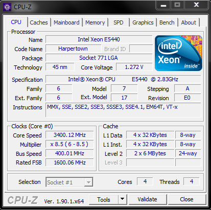

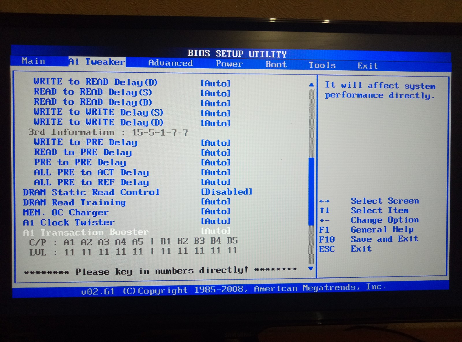

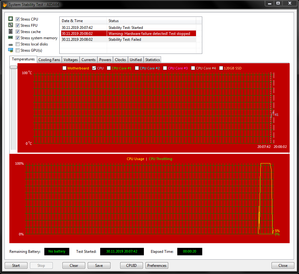

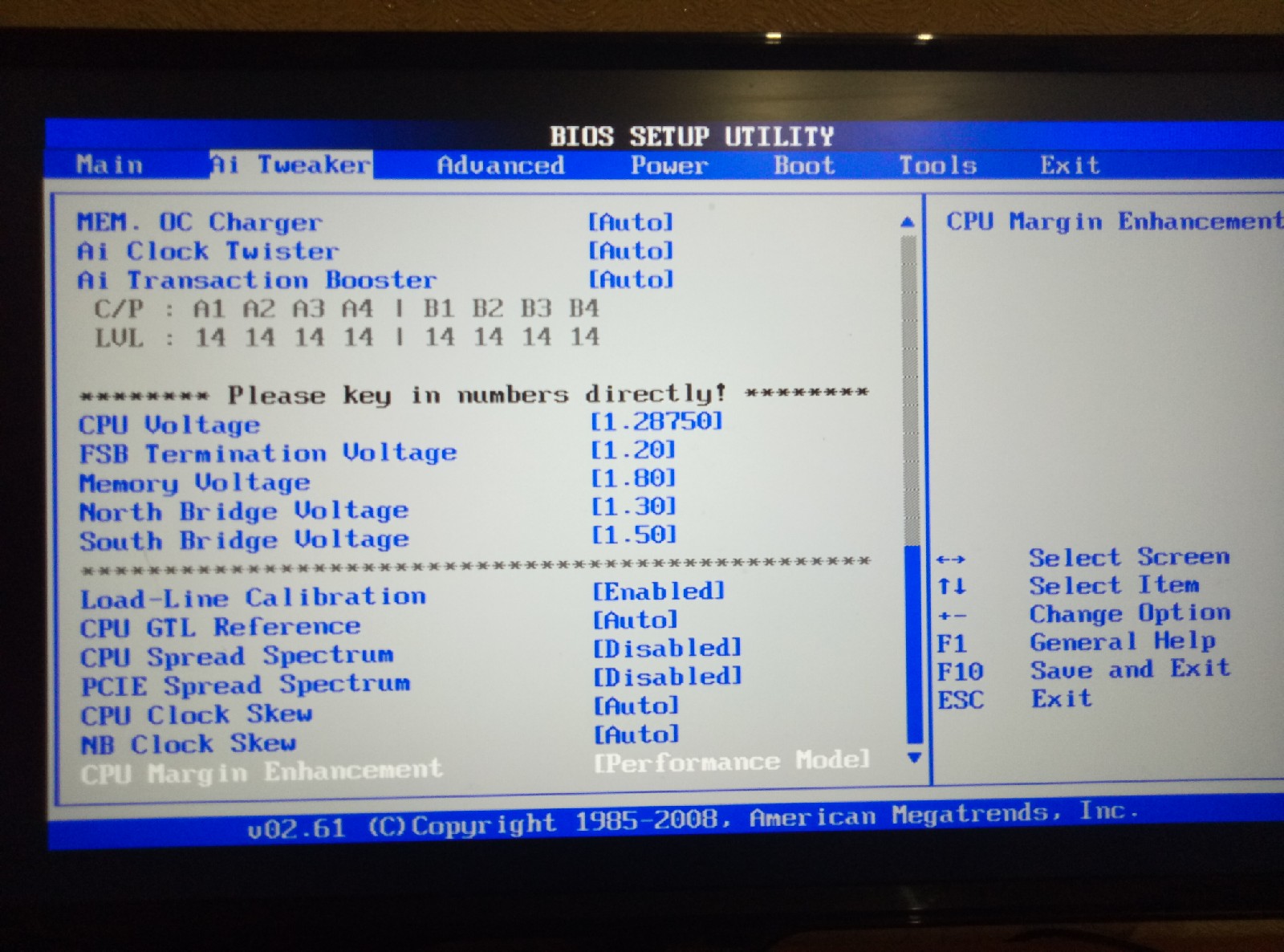

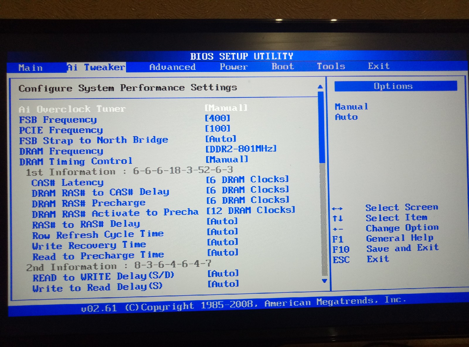

А проблема вот в чём. При попытке разгона проца до 3.4 вылезают ошибки в аиде. Чтобы я ни делал, в любом случае результат один и тот же. Грешу на неудачный образец проца, что маловероятно, ну и на свою криворукость тоже. Прошу помощи прошареных оверклокеров, а то я уж совсем новичок в этих делах. Все скрины ниже:

Тайминги 6-6-6-12, память может просто отказывается работать на них , пробуй 6-6-6-18
AI Trance..booster вручную 10, напруга на память 1,9в
И лучше тему перенести в спец ветку Мод XEON LGA771 (Server) => LGA775 (Desktop)

Странно, система в стоке на таймингах 6-6-6-12 чувствовала себя прекрасно, даже при разгоне памяти до 1003Мгц. Но всё же - ничего не поменялось, всё также ошибка.

BeastType Для начала надо найти стабильную частоту шины на которую способна МП.Для этого понизьте множитель процессора и озу 1к1, затем поднимаем множитель процессора и напряжение в случае необходимости
Добавлено спустя 2 минуты 20 секунд:
1.27в низковато напряжение

Сделал FSB Strap to NB 400, получил FSB:DRAM 1:1
FSB Frequency - 341, максимум что получилось выжать при таких настройках. :bandhead: Даже повышение напряжения не помогает
На частоте проца 3.4 ставил напругу в 1.3500 - ничего не поменялось. Больше не ставлю, т.к. ссыкую за проц, максимум на e5440 по спекам - 1.3500.

Повышать надо также на северный мост и FSB Termination. Включить load line calibration (LLC). Почитай вообще методику разгона плат Асус.

А скрины сверху для кого? Видно же, что напруга поднималась что на FSB Termination, что на NB. Ну дальше там всё видно.
