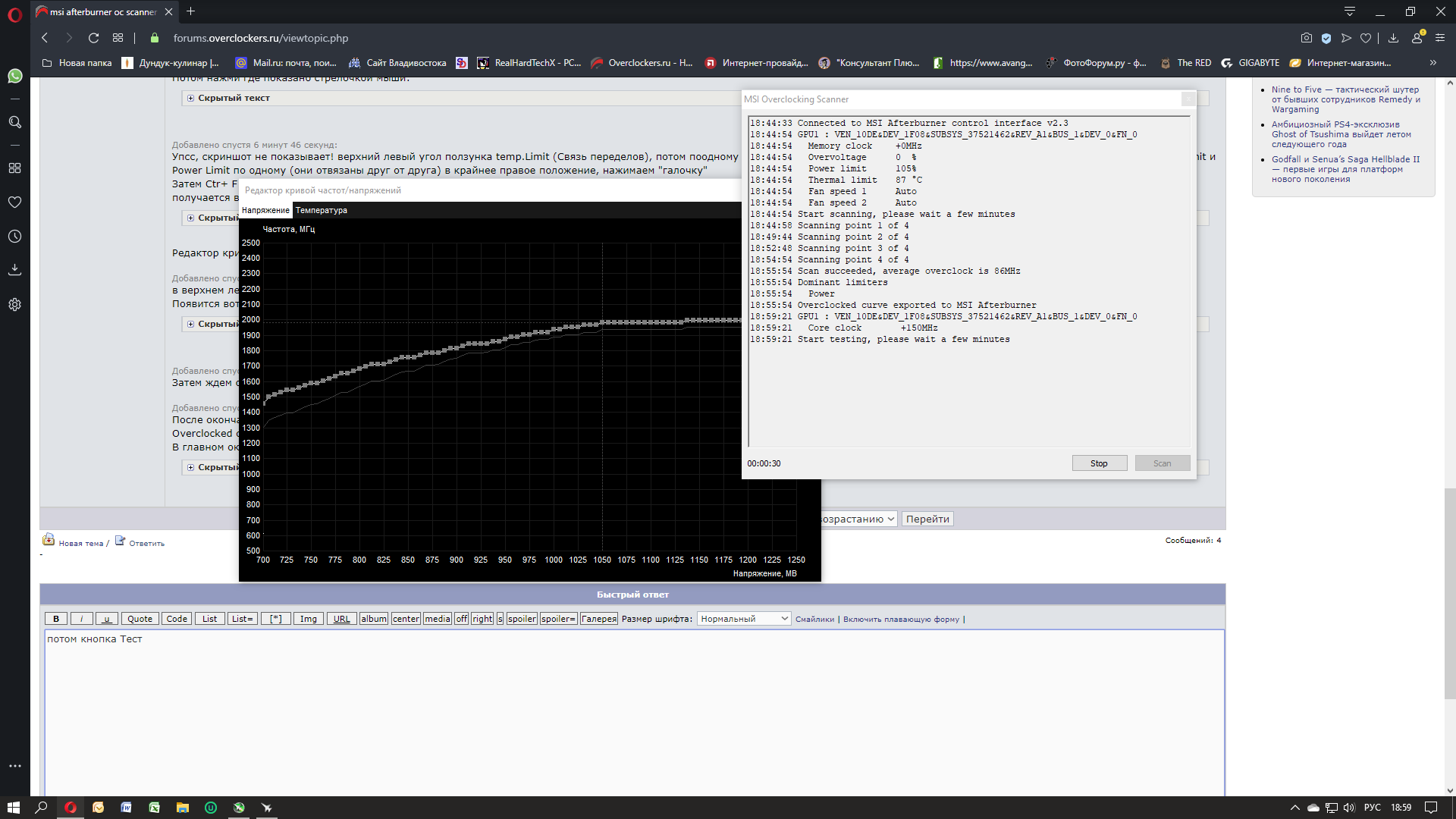

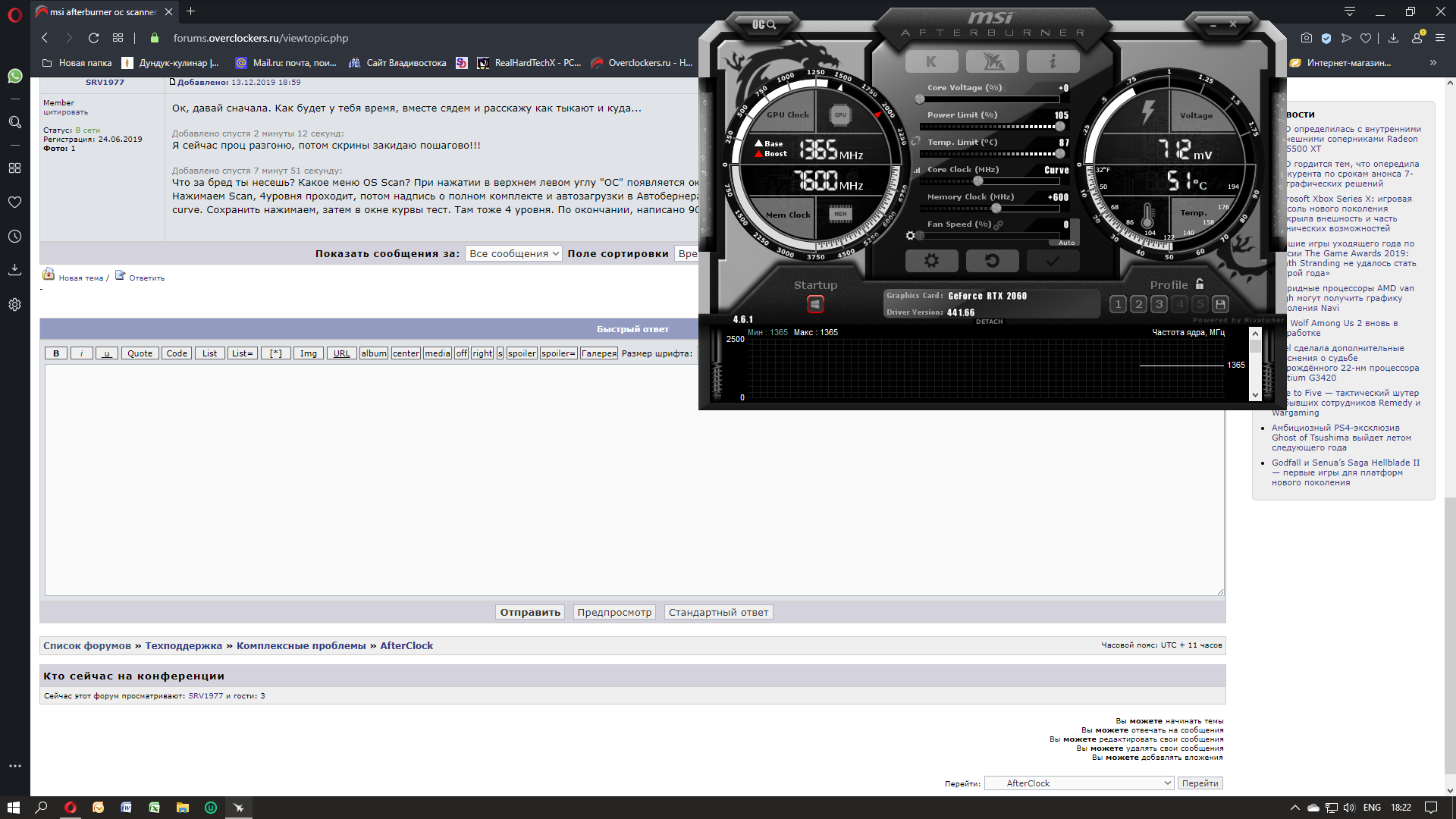

Что за бред ты несешь? Какое меню OS Scan? При нажатии в верхнем левом углу "OC" появляется окно мониторинга температуры и напряжения "Curve" - кривая, в простонародии Курва.
Нажимаем Scan, 4уровня проходит, потом надпись о полном комплекте и автозагрузки в Автобернера. В главном окне Автобернера в правом верхнем углу ползунка Core Clok присутствует надпись curve. Сохранить нажимаем, затем в окне курвы тест. Там тоже 4 уровня. По окончании, написано 90%.0 карта разогнана по ядру. Что там непонятно то???
Вот так должно быть:
Снимок экрана (10).png [ 400 КБ | Просмотров: 29857 ]

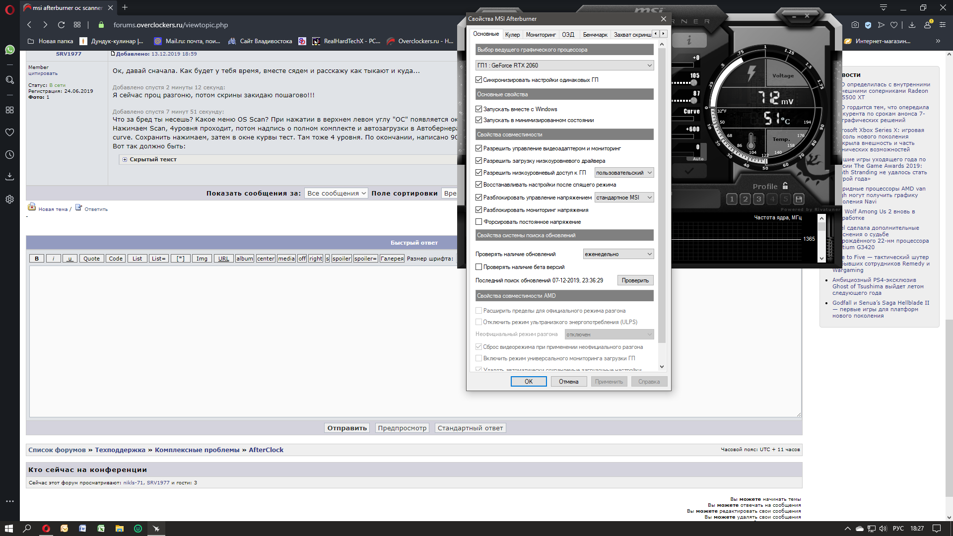

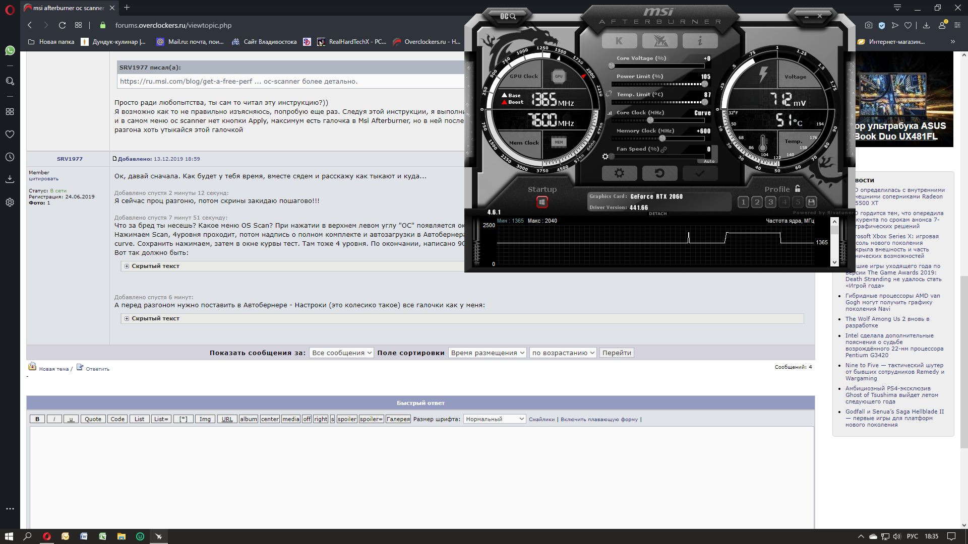

А перед разгоном нужно поставить в Автобернере - Настроки (это колесико такое) все галочки как у меня:
Снимок экрана (11).png [ 327.54 КБ | Просмотров: 29854 ]

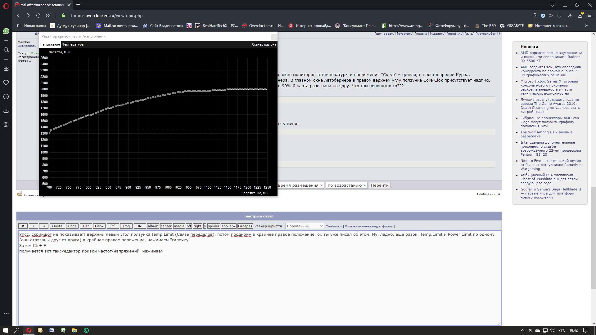

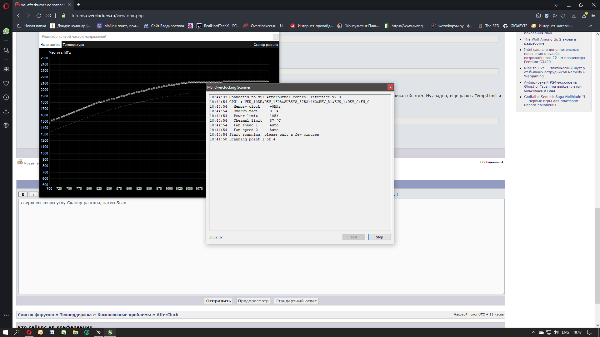

Редактор кривой частот/температуры, нажимаем
Добавлено спустя 5 минут 17 секунд:
в верхнем левом углу Сканер разгона, затем Scan
Появится вот так:
Снимок экрана (14).png [ 128.81 КБ | Просмотров: 29842 ]

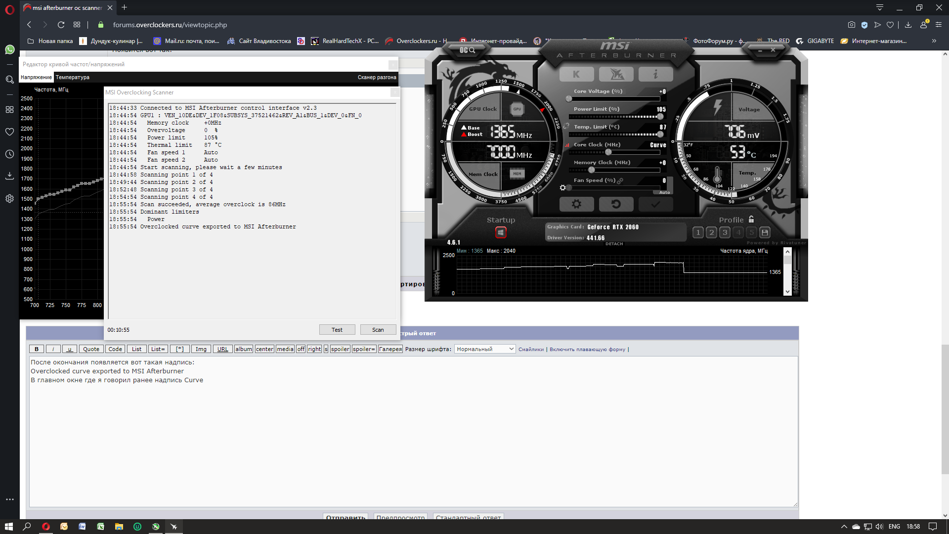

После окончания появляется вот такая надпись:
Overclocked curve exported to MSI Afterburner
В главном окне где я говорил ранее надпись Curve
Снимок экрана (15).png [ 382.48 КБ | Просмотров: 29841 ]

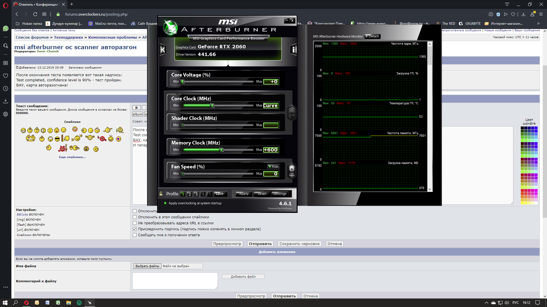

После окончания теста появляется вот такая надпись:
Test completed, confidence level is 90% - тест пройден.
ВАУ, карта авторазогнана!
И теперь нажимаем самую главную кнопку Apply которая находится в нижней строке третьей справа:
Снимок экрана (17).png [ 300.16 КБ | Просмотров: 29840 ]
Добавлено спустя 1 минуту 15 секунд:
Вот так написано в той статье, ссылку на которую ты получил.
Пользуйся.

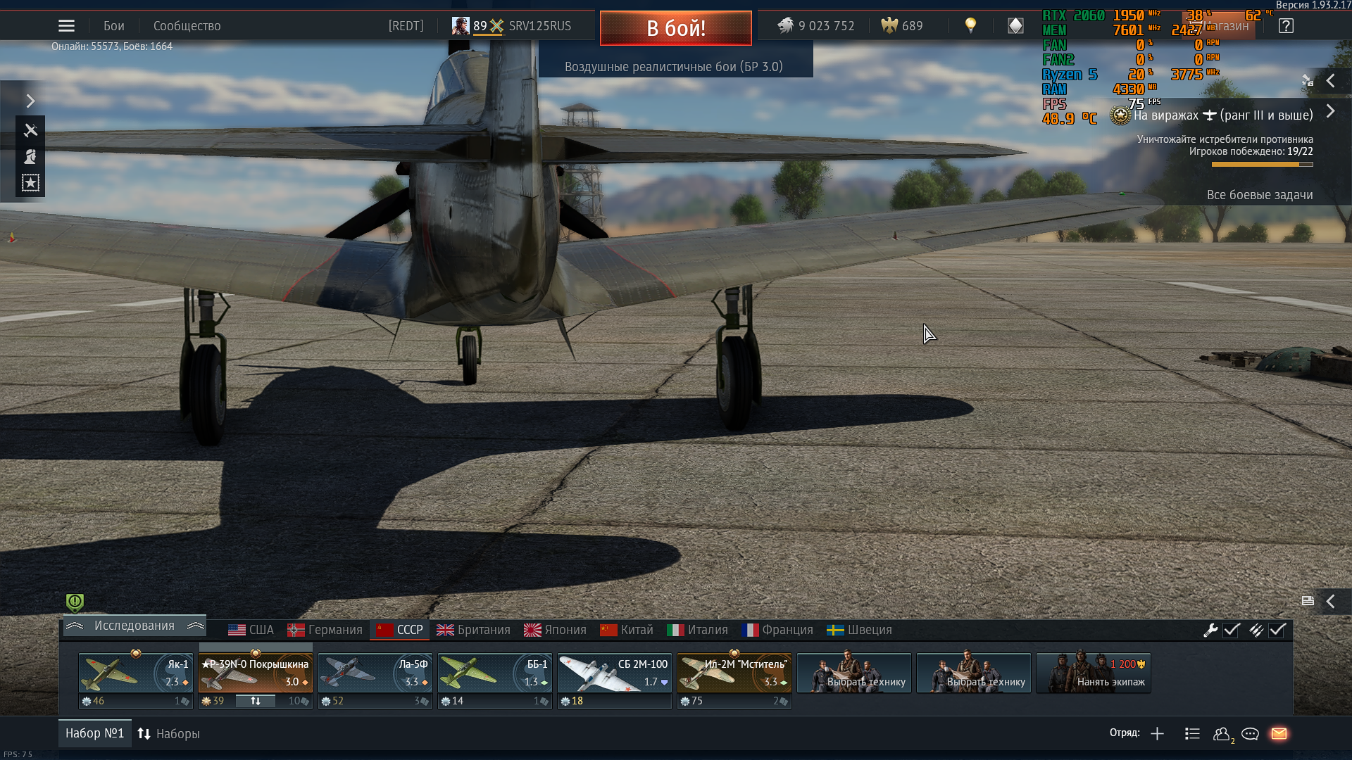

Простой способ замера - это мониторинг железяк в MSI AB.
Добавлено спустя 7 минут 43 секунды:
Например как у меня в верхнем правом углу
Снимок экрана (26).png [ 2.85 МБ | Просмотров: 29705 ]
