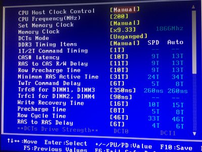

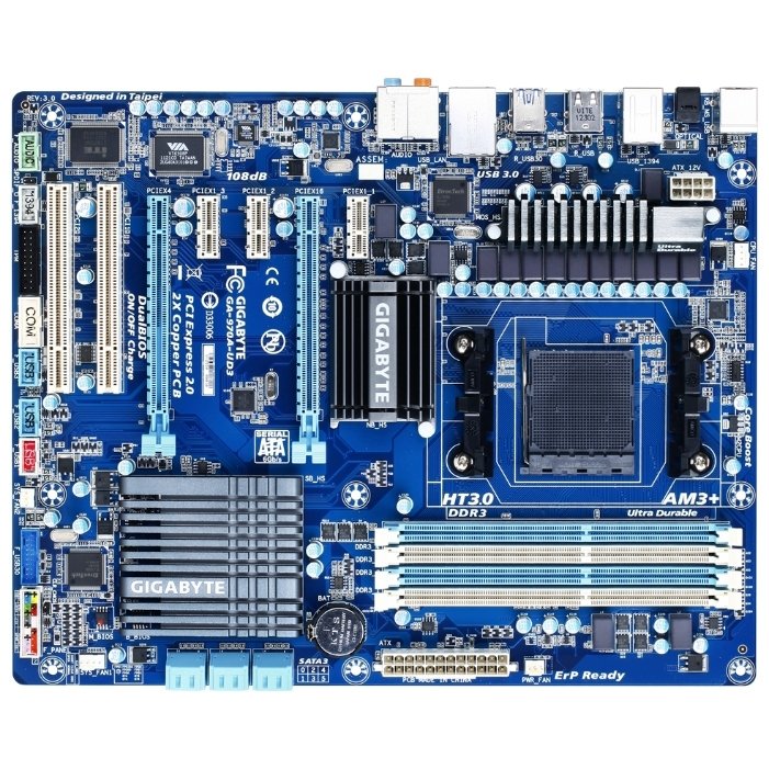

Как правильно разогнать данную материнскую плату по шине? Обратите внимание, что модель без приставки "P", на старом синим биосе. Естественно по множителю NB заблокирован. Обновление биоса до последней версии не помогло. Если разгонять по шине, система не запускается и сбрасывается до заводских настроек. Если поднимать шину до 240, система запускается, но синий экран смерти при запуске винды. Напряжение и тайминги менял туда-сюда, пытаясь подобрать, не помогает. Просмотрел все гайды на данную тематику и на подобных материнских платах, ничего не помогает.
Моя система:
1. Материнская плата: Gigabyte 970A-UD3 rev 3.0
2. Процессор: FX-8320 (без приставки "E")
3. Две плашки ОЗУ: Kingston HyperX KHX1600C10D3/8GX (Вставлены в 1 и 3 слот, всё как нужно).
4. Блок питания: Corsair CX 600W.
5. Видеокарта: Asus R9 280X.
6. 2 SSD, 1 HDD.
С охлаждением всего этого всё на лучшем уровне!
Что конкретно мне нужно? Хочется поднять шину до 280, тем самым озу до 1866, NB до 2800. Проц 4200.
Ставил напряжение вот такие:
- CPU PLL: 2,5
- DRAM: 1.5
- NB: 1.145
- HT: 1.21
- NB/PCle/PLL: 1.82
- CPU/NB: 1.275
- CPU: 1.475
Энергосберегайка выключена.
ТАЙМИНГИ ОЗУ:
➖ CT- 1T
➖ CAS - 10T
➖ RAS - 10T
➖ ROW - 10T
➖ MIN RAS - 27T
➖ TWTR - 6T
➖ TRFC0 - 350NS
➖ WRT - 16T
➖ PT - 8T
➖ RCT - 46T
➖ RTRD - 6T
При данных таймингам система запускается на стандартной 200 шине, и 1600 по памяти. На 1866 работает только одной планке. При других таймингах на любой шине - синий экран смерти при нагрузке и куча ошибок в Memtest86.

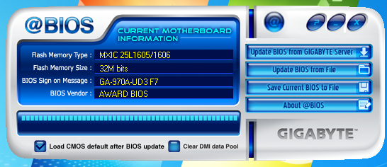

спокойно гонял cpu_nb за 2600+,возможно у тебя кривой биос на доску либо ты что-то не так делаешь,так же это еще от проца зависит,что бы память ошибками не сыпала напряжение подними 1,75v
Да до обновления также было. Сейчас вот такой биос. Можешь точные настройки скинуть? Также попробую выставить.
Screenshot_10.png [ 172.61 КБ | Просмотров: 2366 ]
Регистрация: 30.04.2013
на скрине биос f7 хотя на rev3.0 последний биос fde,походу ты ошибся с ревизией,посмотри в углу доски там написано какая
AM5 R7 7700=6050Mhz air WR
Регистрация: 29.12.2019
Да ты прав, 1.2 ревизия. Я почему-то перепутал её с другой платой)))

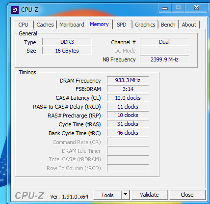

CPU-Z.
Добавлено спустя 35 секунд:
Сейчас фото сделаю биоса, и скрин с CPU-Z
Добавлено спустя 39 минут 46 секунд:

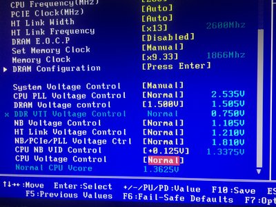

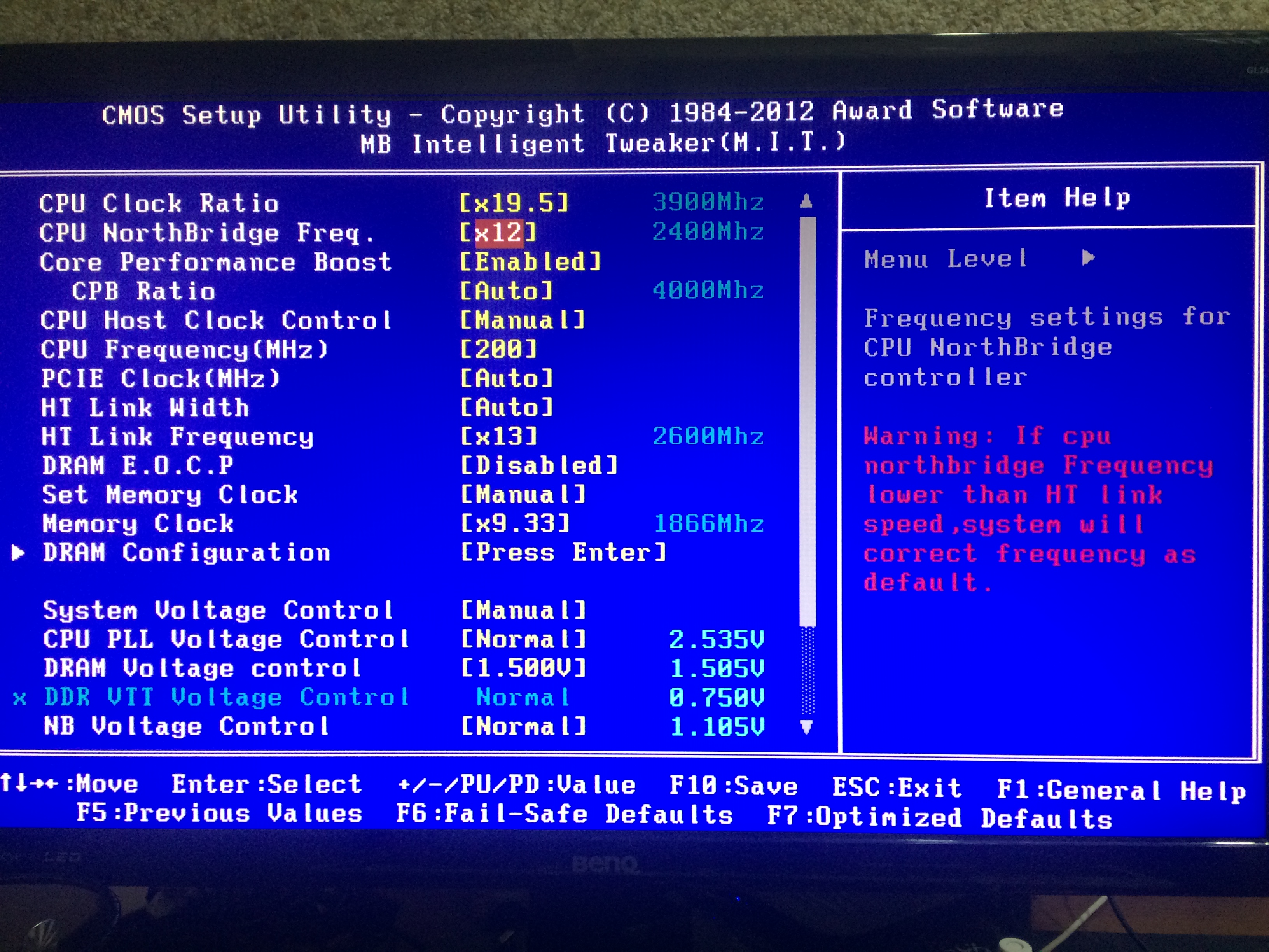

Короче до 2400 NB поднялось на обновлённом БОИС. 2600 - уже не заводится. Если оставить 2400 и чуть поднять по шине к примеру 220, то при запуске системы происходит резкая перезагрузка
IMG_2986.JPG [ 2.01 МБ | Просмотров: 2309 ]
Screenshot_11.png [ 58.87 КБ | Просмотров: 2309 ]
на скрине половины напряжений не видно,делай полные скрины
для 2600 надо сделать напряжение на cpu_nb 1,3-1,35v,шину пока не трогай,llc какое?

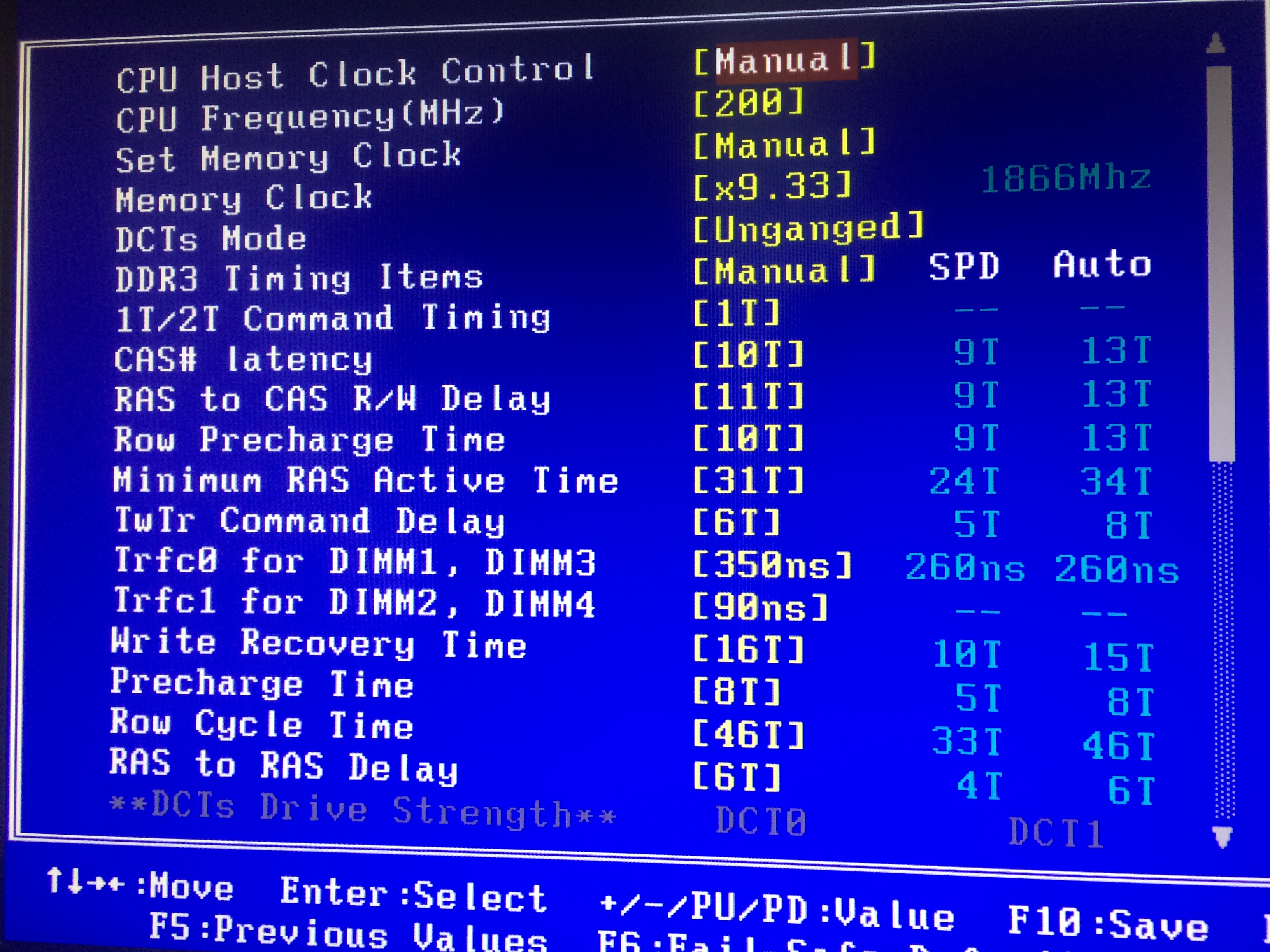

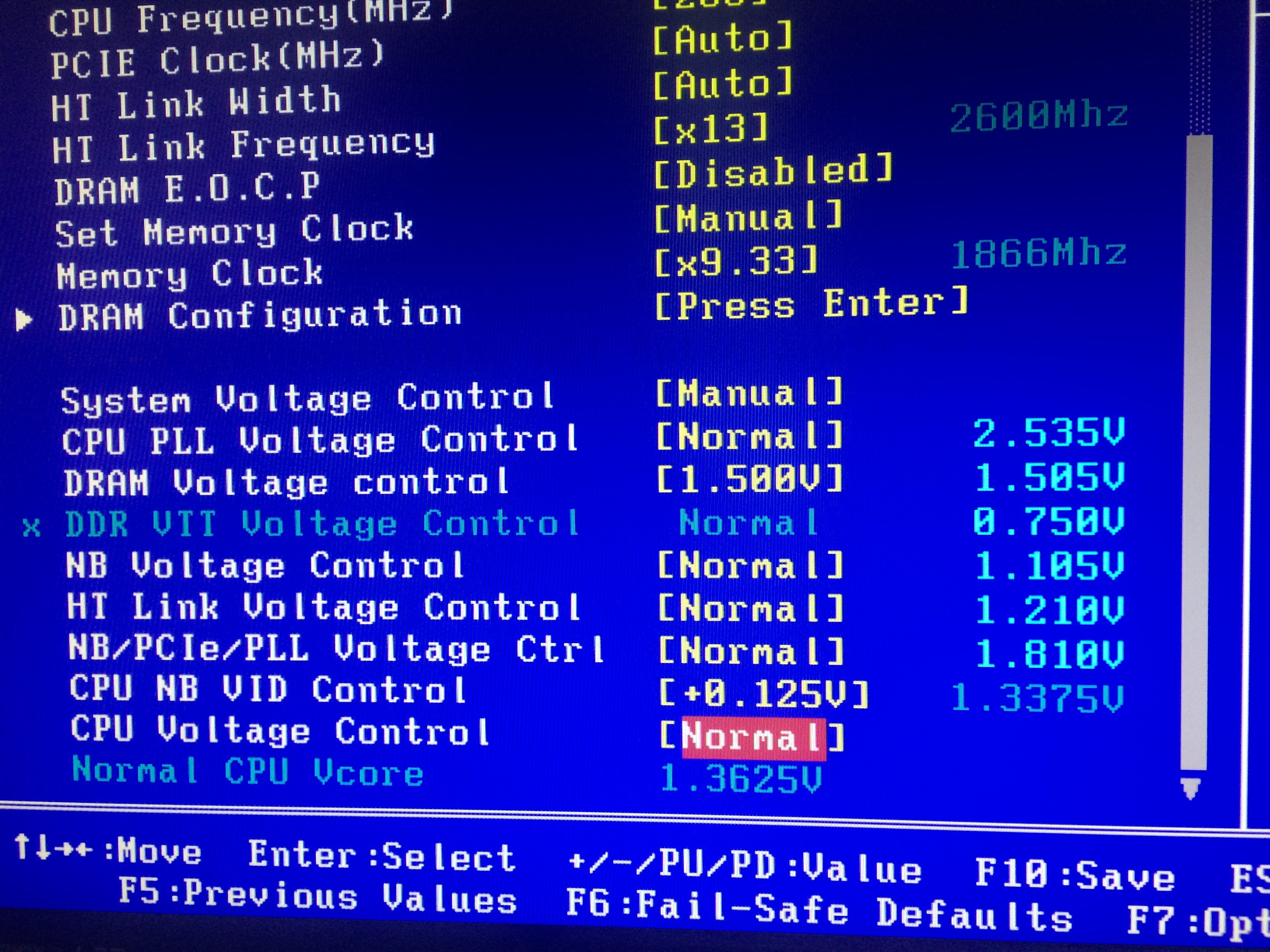

LLS это что? Вот такие параметры все
IMG_2988.JPG [ 2 МБ | Просмотров: 2305 ]
IMG_2987.JPG [ 2.21 МБ | Просмотров: 2305 ]
