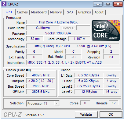

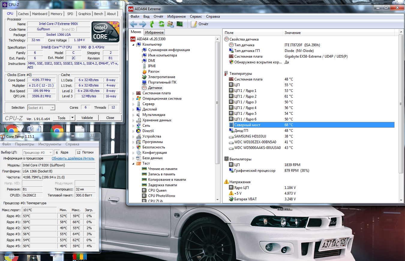

На забугорном форуме нашел разгон 990х
При шине 200, макс по частоте ЦП 4100 получается
потом он понижал шину и повышал множитель 4600 без серьезного поднятия напряжения. Хотя у него 1.4 уже что выше допуска по спецификации.
жалко настройки биос не выложил, все текстом, надо разбираться
intel core i7 990x cpuz 4.6ghz load (1).png [ 28.33 КБ | Просмотров: 2560 ]
intel core i7 990x cpuz 4ghz load.png [ 28.27 КБ | Просмотров: 2560 ]

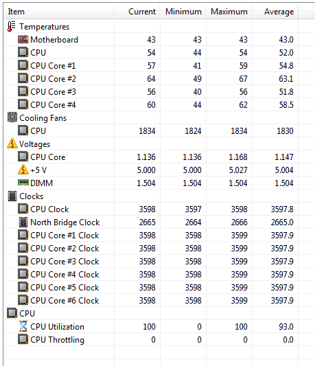

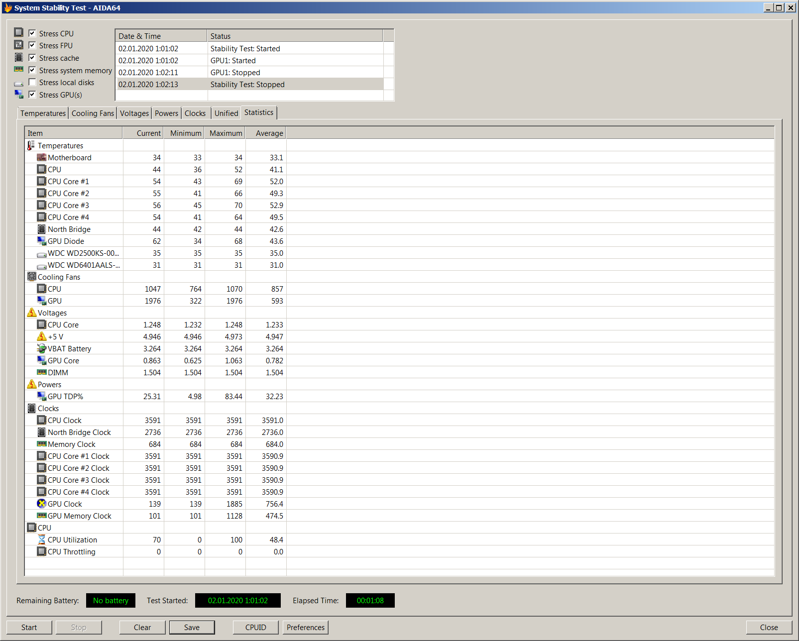

Выложите статистику теста на стабильность в Аиде от состояния покоя до полной нагрузки чтобы увидеть все частоты и напряжения в системе, как у меня на примере
И вообще, на нашу материнку лучше xeon 5675 ставить нежели 990x, т.к. он холоднее и поддерживает большую частоту памяти, на авито 2-3к. стоит всего.
stabilitytest.png [ 93.46 КБ | Просмотров: 2535 ]

Надо убедиться хотя бы в том, что напряжения на проце и памяти стабильные в покое и под нагрузкой.

Пот по итогам 20ти минутного
2020-01-02_15-59-28.png [ 20.79 КБ | Просмотров: 2445 ]

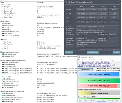

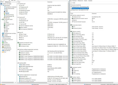

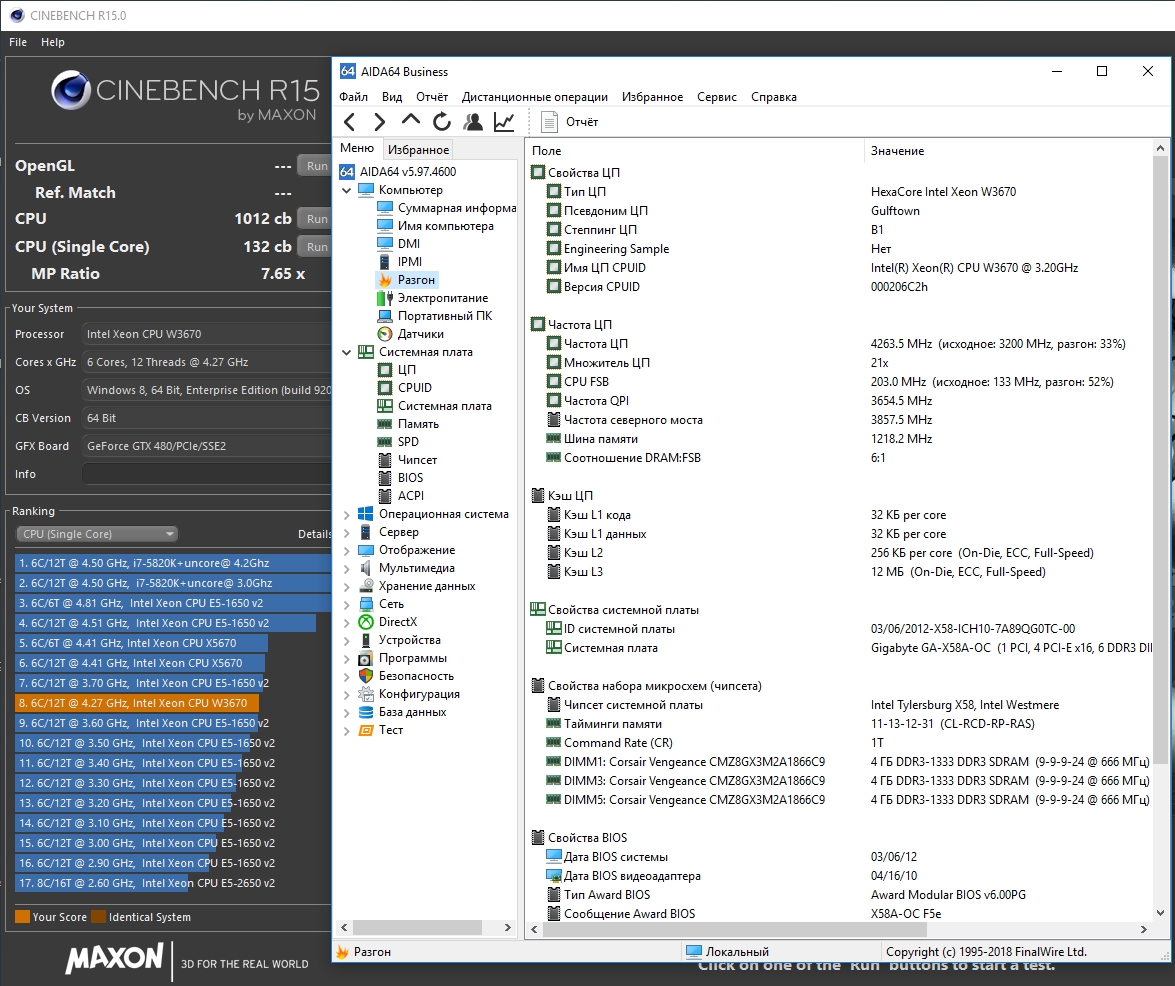

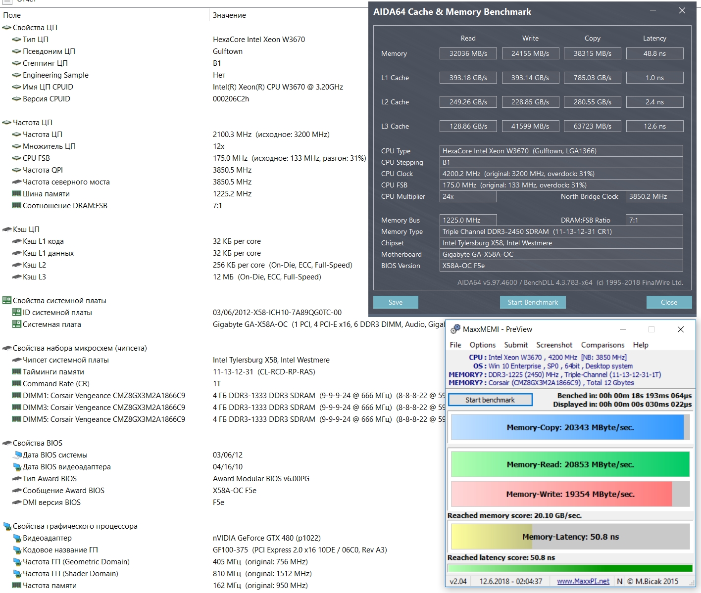

в дефолте если ток, а при прочих равных разницы днём с огнём не сыщешь. Прикупи какой нить x5650/X5660 и на нём потренируйся. А так 990x=W3680/W3690 и соотв смотри челов с ними в гиговской теме(там же есть и биосовские картинки). Как ориентир те такое↓ с W3670(тайминги правда вторичные кривые ибо не рубил я в них по тем временам :dntknw: ), c поправкой что ты свои 6 плашек(двуранговых) выше 2000 не заведёшь(одноранги может и заведуться).
W3670@4200@2450.jpg [ 794.62 КБ | Просмотров: 2439 ]
W3670@4200@2450_maxxMemi.jpg [ 746.65 КБ | Просмотров: 2439 ]
W3670_voltage.jpg [ 414.24 КБ | Просмотров: 2439 ]
CB r15 W3670@4263@2438.jpg [ 520.95 КБ | Просмотров: 2439 ]
Ну в общем, при тех частотах и множителе что вы достигли в разгоне, попробуйте напряжения CPU и Uncore повышать. Только не сразу максимум, а 1.35 пробуйте. Выше максимального напряжения вообще смысла гнать я не вижу, частота вырастет немного как и производительность, зато потребление и температуры сильно поднимутся. 4.2Ghz это предел на воздухе для всего этого семейства.

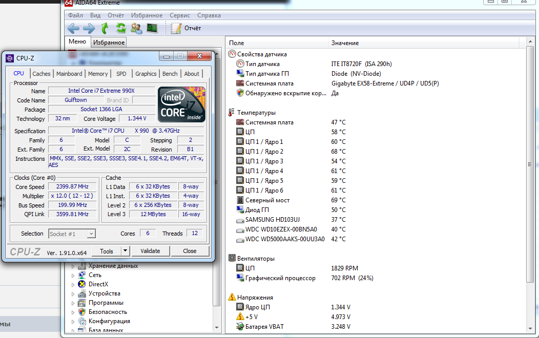

При шине 200 чет мне уже температуры не нравятся в простое :?:
Добавлено спустя 1 час 28 минут 46 секунд:

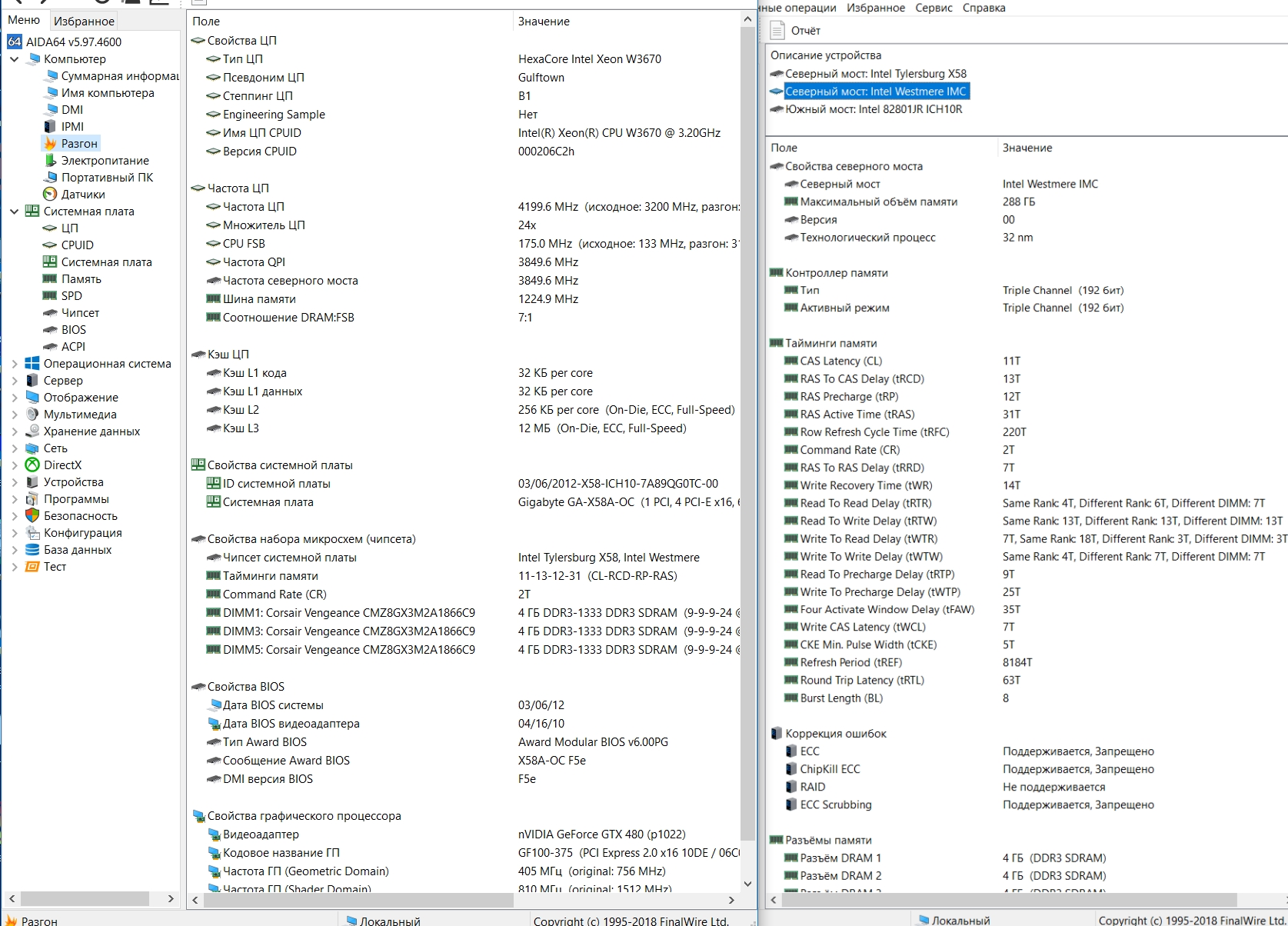

Я так понимаю. Чтобы проще было найти частотный потолок ЦП надо снижать шину чтобы меньше был шаг поднятия частоты при повышении множителя?
Еще подскажите какие должны быть NB Frequency и QPI link чтобы не упороть и не переборщить. По спецификациям не могу найти. я тупой да)))
2020-01-03_14-24-39.png [ 108.89 КБ | Просмотров: 2350 ]

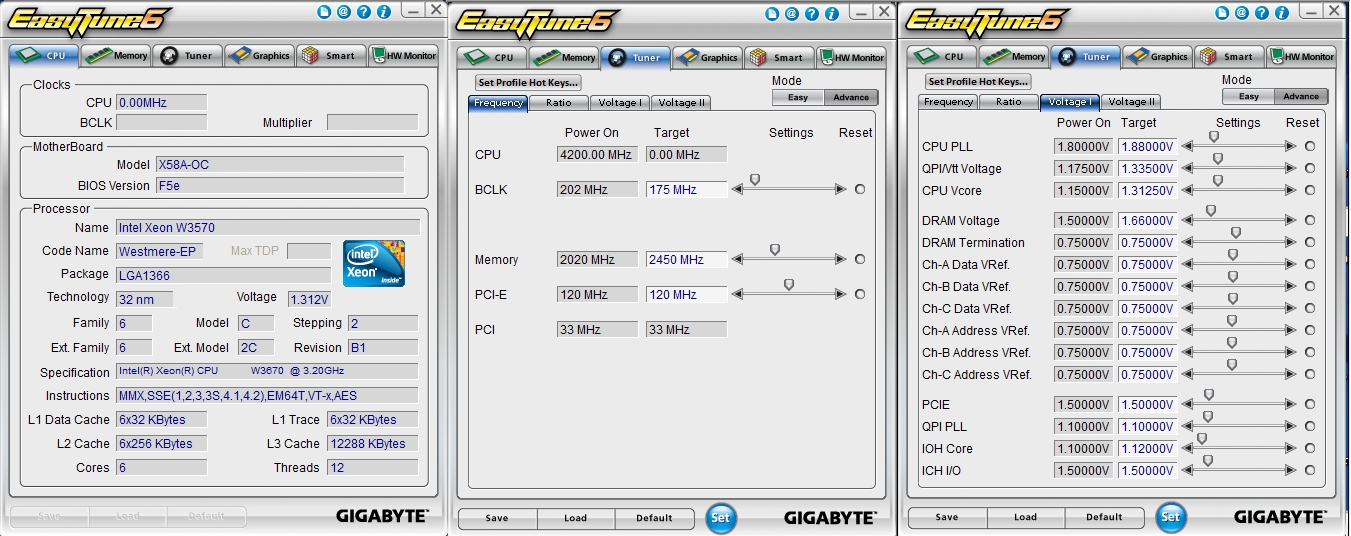

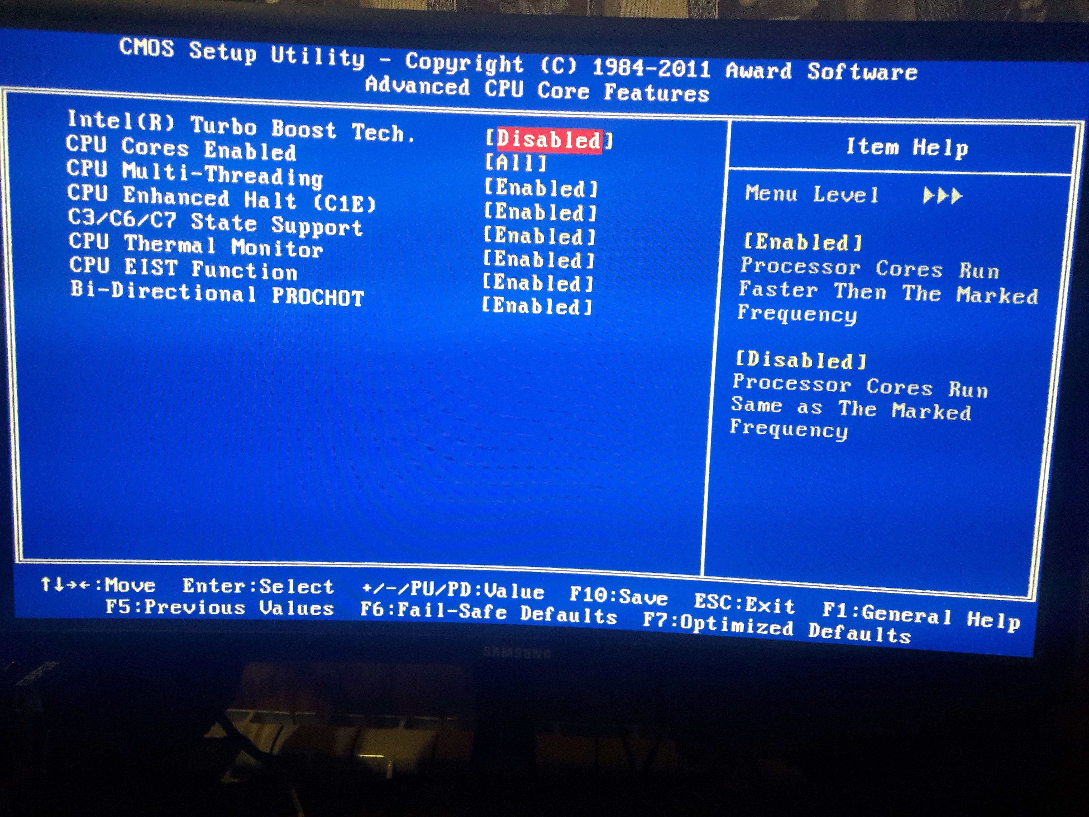

так "Турбобуст и технологии энергосбережения отключены" +кончай непонятные картинки кидать ака где не поймёшь на какой частоте, что работает(православные были выше выложены).
+вот что те поможет в дальнейшем при Турбобуст и технологии энергосбережения включены :sarcastic_hand: на картинке выкл, но лучше вкл. Сумма базы(CPU Vcore) и +'cа = твой итоговый вольтаж с поправкой на работу Load Line Calibration
20191001_2308223.jpg [ 161.28 КБ | Просмотров: 2338 ]
20191001_230618.jpg [ 1.54 МБ | Просмотров: 2338 ]
Последний раз редактировалось BOBKOC 03.01.2020 12:58, всего редактировалось 1 раз.
Регистрация: 22.08.2011
llc calibration в моей МП нет уровней там положение ВКЛ и ВКЛ все
у меня ВКЛ
турбобуст и обе технологии энергосбережения выключены
что не так?
На скрине видно на какой проц, Шина 200, множитель 12, потом начинаю его поднимать, упираюсь в 21
думаю снижать шину, чтобы шаг меньше был проще было увеличивать множитель
NB Frequency минимальный множитель стоит. потолок я так понимаю NB Frequency = DRAM Frequency x 4
CPU Vcore выше чем пример разгона, который я приводил да - такое выставляет МП под авто. Ниже тесты ен проходит
