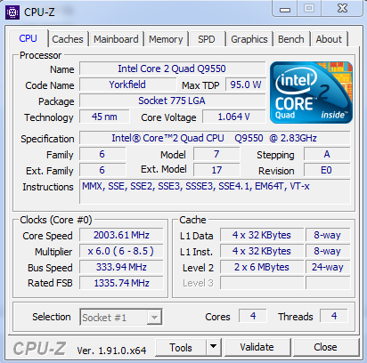

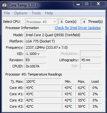

Всем привет!
Никогда не занимался разгоном системы, но в ожидании покупки новой решил почитать соответствующие ресурсы и разогнать до стабильных результатов. В итоге, попробовав поиграться с частотами шины(333->400) и памяти, вольтажом ни к чему не пришел - при сохранении настроек и перезагрузки компьютер выключается. Продолжая изучать данный вопрос, читая статьи данного ресурса, попутно решил попросить помощи участников конференции.
Есть такая система:
Мать: Asus P5QPro
CPU: Intel Core 2 Quad Q9550
RAM, 8Gb DDR2: 2*2Gb PC2-6400 (400Mhz) Patriot Memory + 2*2Gb PC2-6400 (400Mhz) SK Hynix
Video: GeForce 1050Ti 4Gb
БП: Corsair RM750x
Cooler: GlacialTech Igloo 5750 Silent
HDD: SSD 256 Plextor под Windows + 2TB HDD

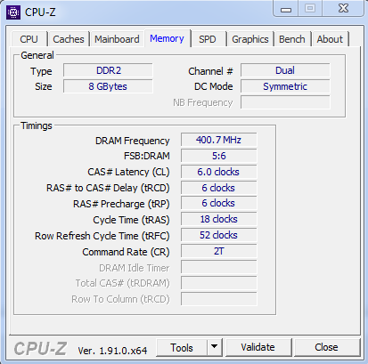

1. Есть ли возможность разгона без дополнительных затрат?
2. Если есть, то просьба максимально доступно объяснить какие действия необходимо предпринять в BIOS.

Регистрация: 23.09.2016
System memory multiplier в биосе выставьте в 2.0, fsb в 400.
Должно получится что память работает на 800mhz при таких настройках(Прям в биосе об этом будет написано после выставления этих настроек). В ней вероятнее всего и была проблема

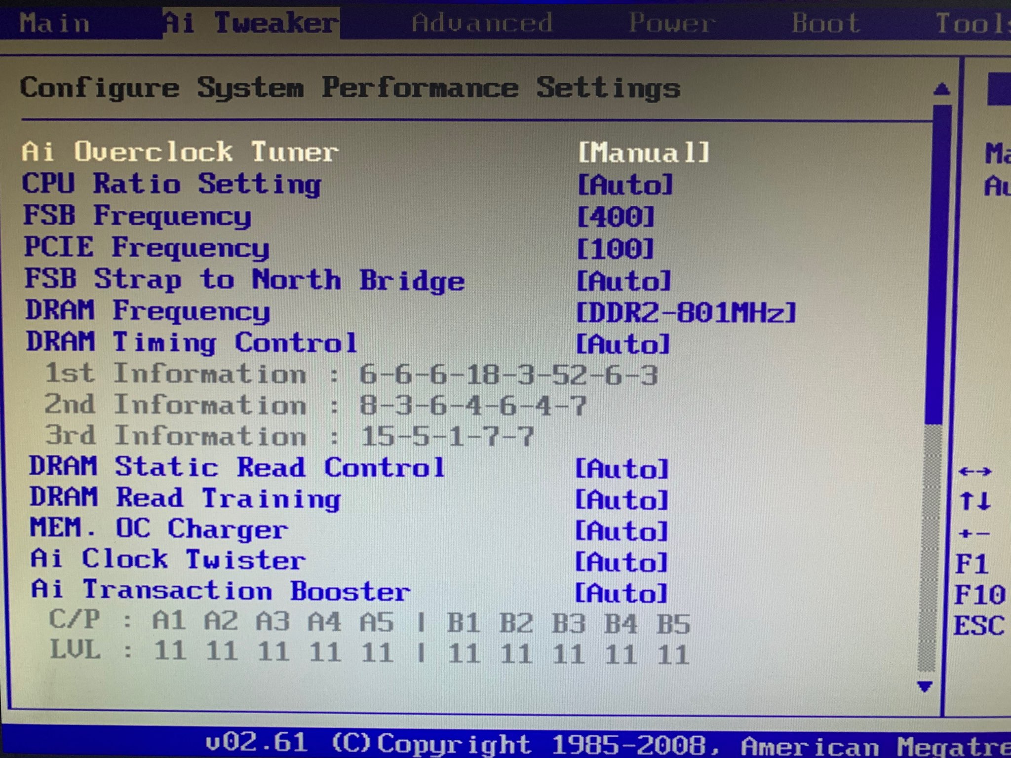

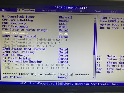

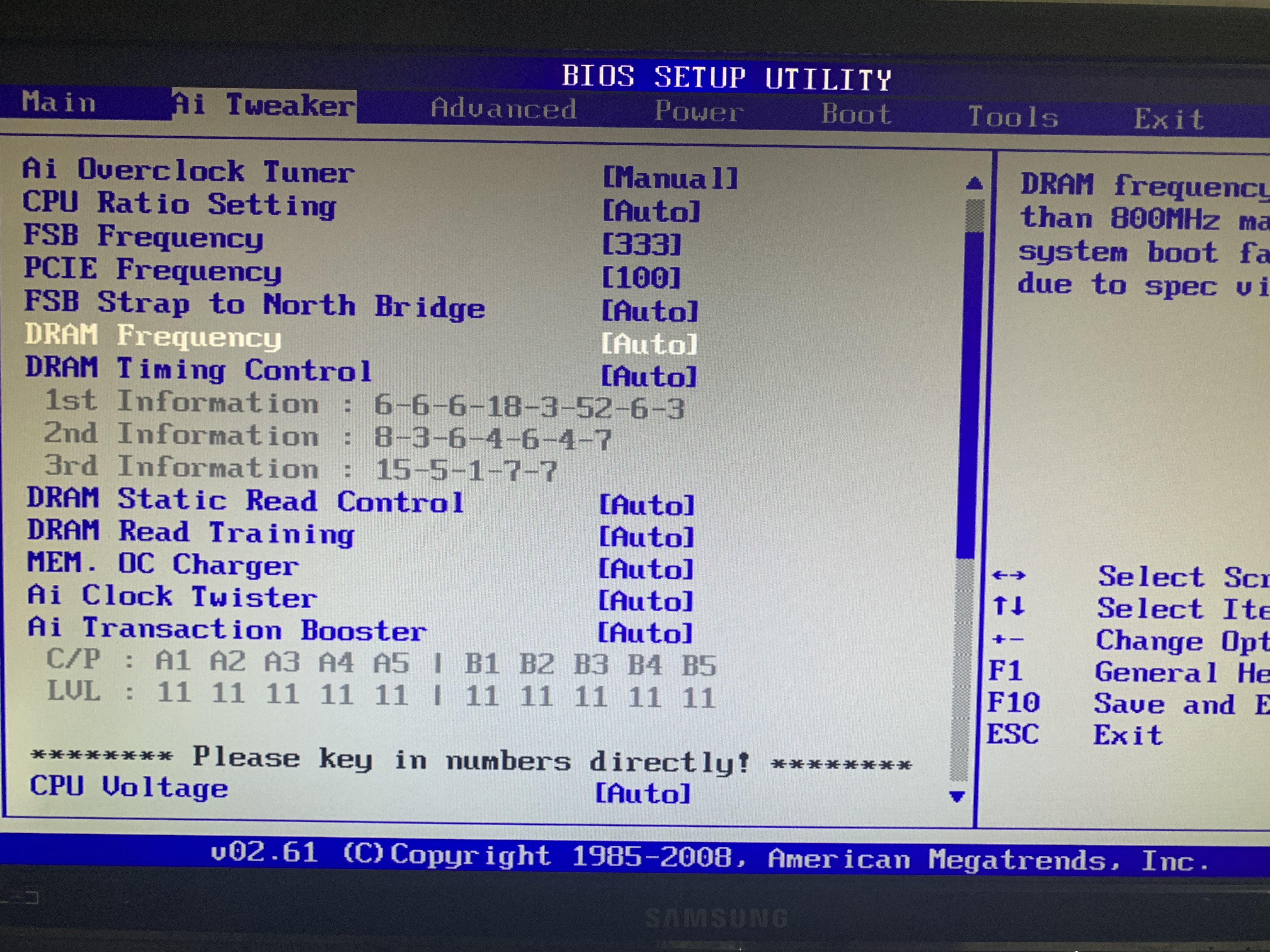

В меню Ai Tweaker отсутствует пункт System memory multiplier, скриншот приложил.
DRAM Frequency позволяет выбрать значения Auto/667/800/835/887/1002/1066/1111/1335, но я так понял мне надо понизить частоту памяти, чтобы она поднялась за счет повышения FSB Frequency, а как сделать непонятно.
Вот DRAM Frequency и понижай. Это всё тот же множитель на память, только по другому называется. Ставь для начала 667 на память и гони шину проца, сколько получится. Потом можно память смотреть, сколько в итоге получится и какой множитель и тайминги подобрать.

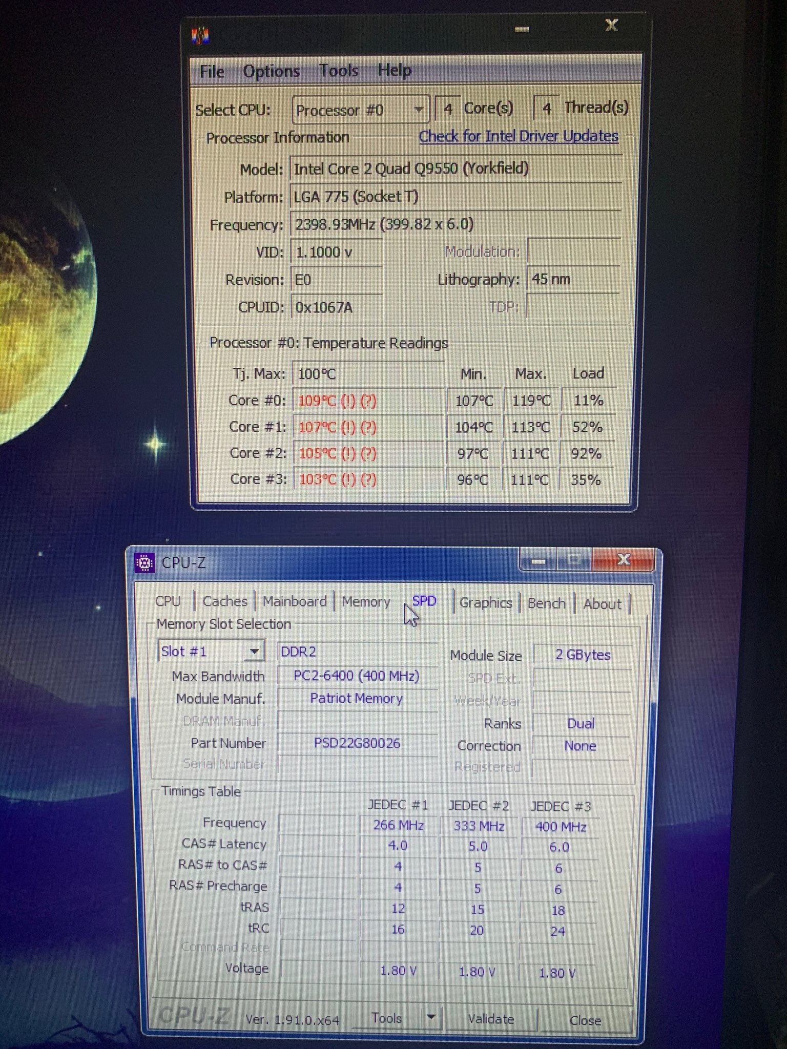

Регистрация: 09.01.2020
У меня такой конфиг лет 10 назад был. Забыл уже как делать. Сейчас есть такой же проц но мать P41, она гнать шину больше 1333 не может.

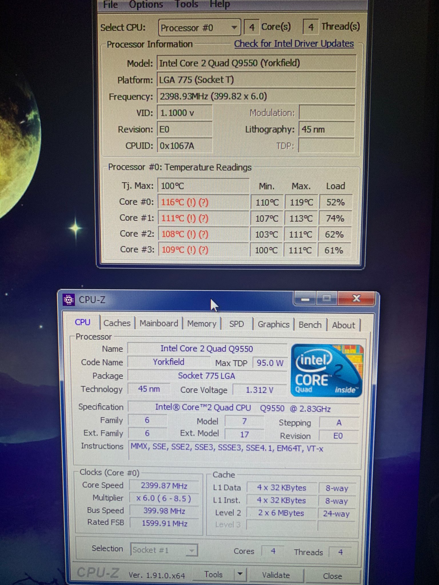

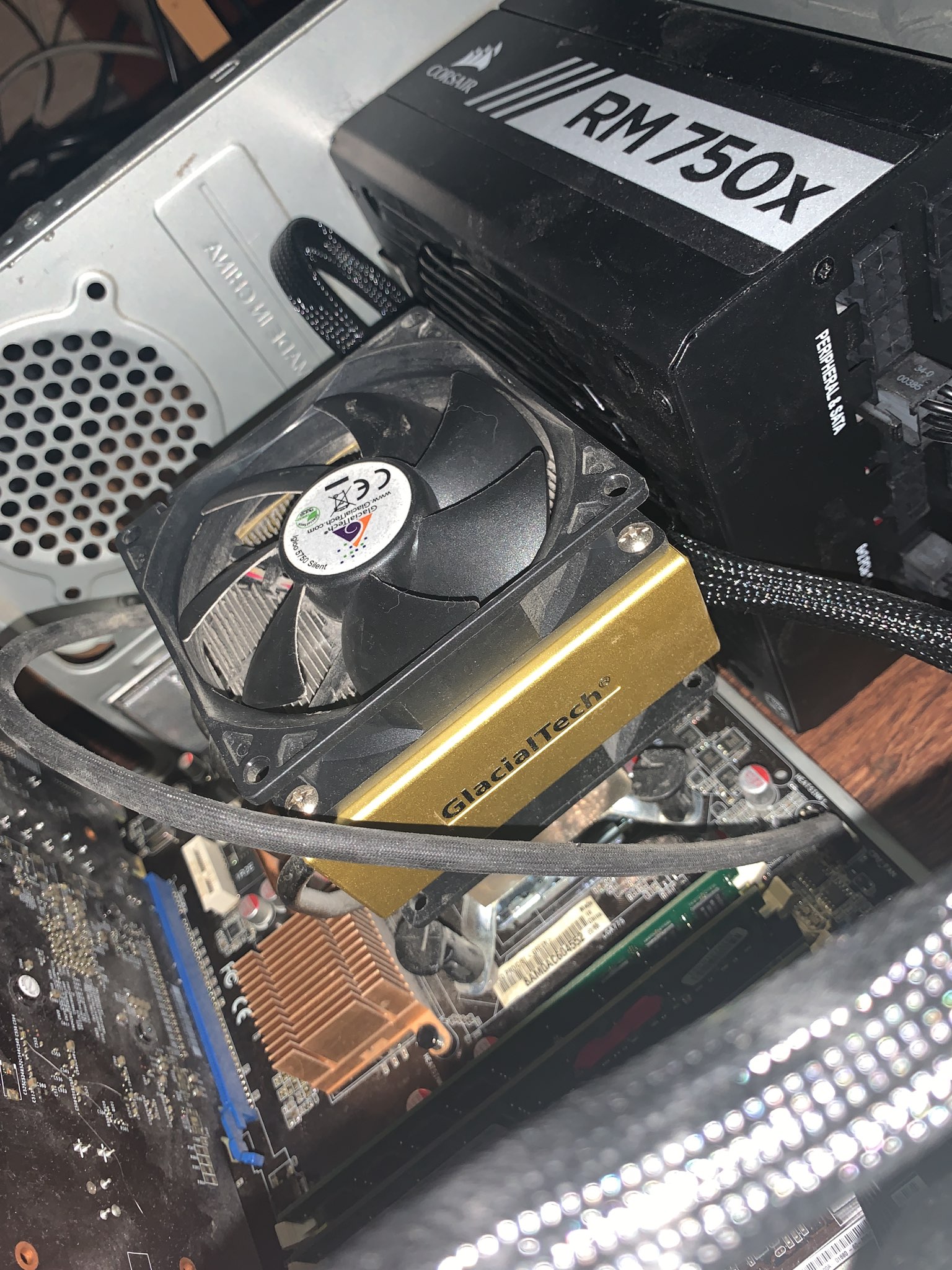

DRAM Frequency = 667
FSB Frequency = 400

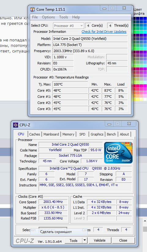

Система отключилась через минуту после загрузки Windows. Успел сфотографировать.
У тебя немыслимый перегрев даже для такого кулера. Такого быть не может. Он явно криво стоит и к процу не прижат нормально. Или клипсы не зафиксированы, или вовсе поломаны. Пощупай рукой трубки. Они должны быть горячими если тепло нормально отводится. У меня вообще попсовый люминь стоит и то не греется сильно. Клипсы легко переделать на болты. Я несколько кулеров так переделал, у которых клипсы поломались.

Регистрация: 29.04.2008
Фото: 44
+1
починить охлад и оставить все в стоке имхо

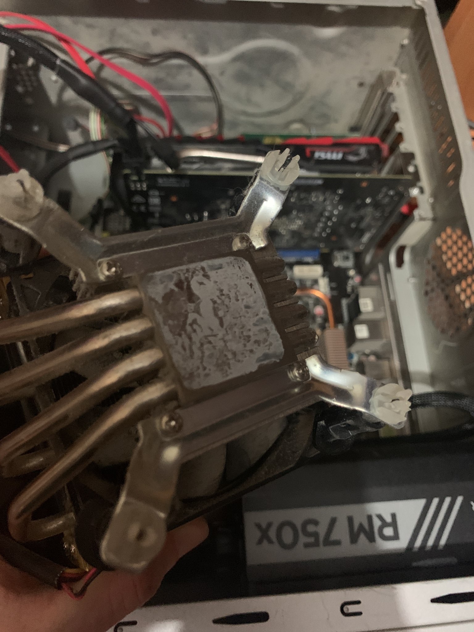

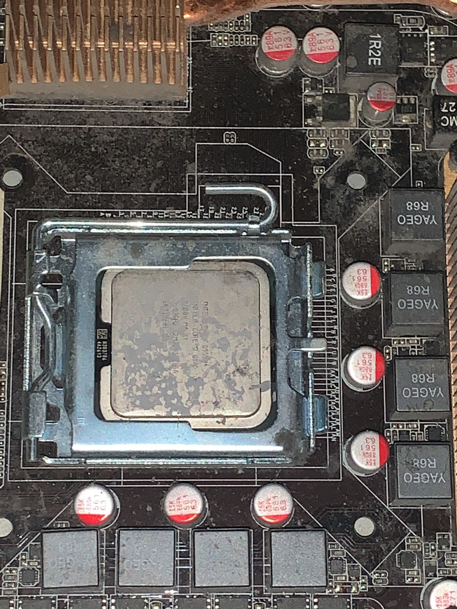

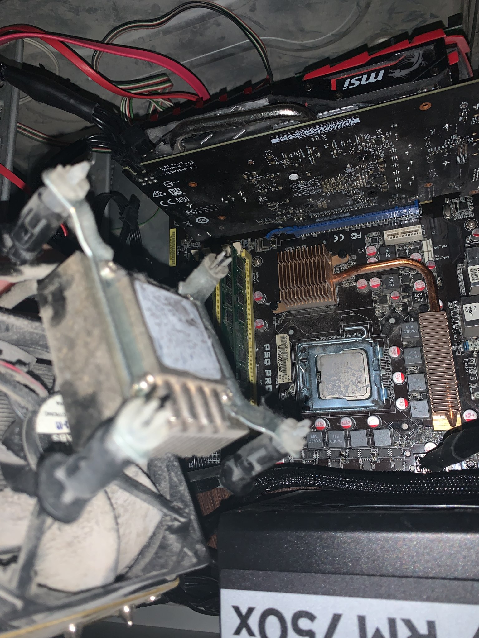

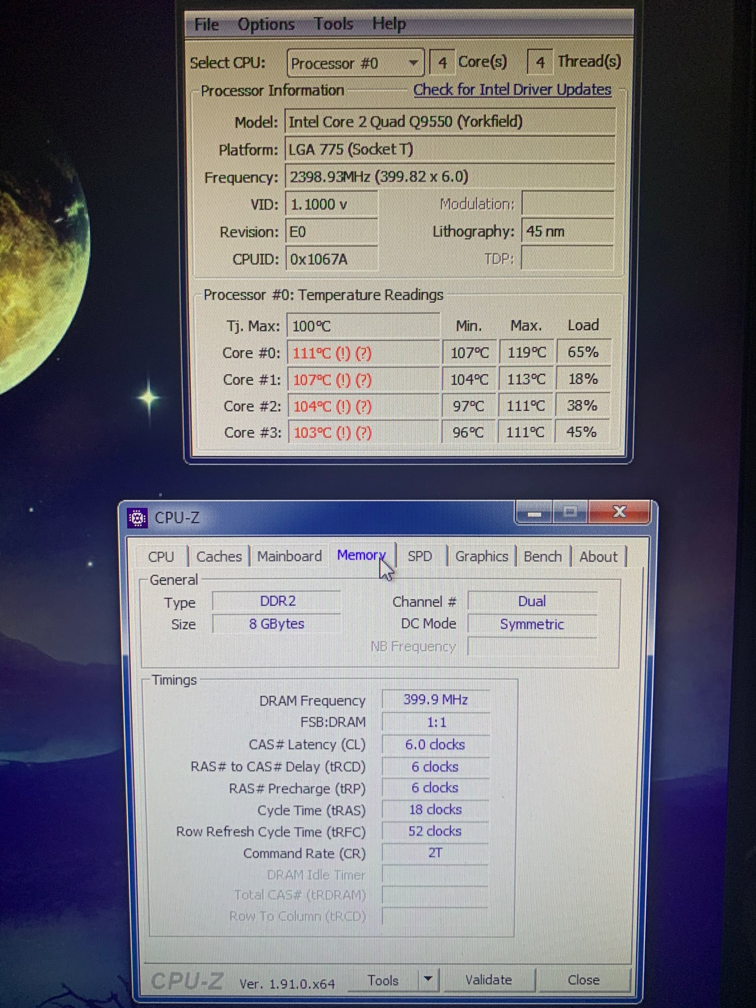

Выключил, потрогал трубки - теплые. Потеребил кулер - не могу сказать, что он сидел неплотно, особенно в той части, куда никогда не попадал свет - непонятно.
Снял полностью кулер. Пропылесосил :) Поставил кулер, убедившись, что все клипсы плотно зафиксированы. Ушки одной клипсы разъехались в разные стороны, поэтому пришлось поработать пинцетом.
При включении Core Temp сразу начал выдавать под 65 градусов на всех ядрах, множитель 8,5, хотя в покое обычно 6. Сейчас, пока пишу ответ, ситуация как на скриншоте - т.е. вроде как НОРМ. Есть смысл снова выставить
FSB Frequency = 400
и как минимум узнать не улучшилась ли ситуация с охлаждением.
