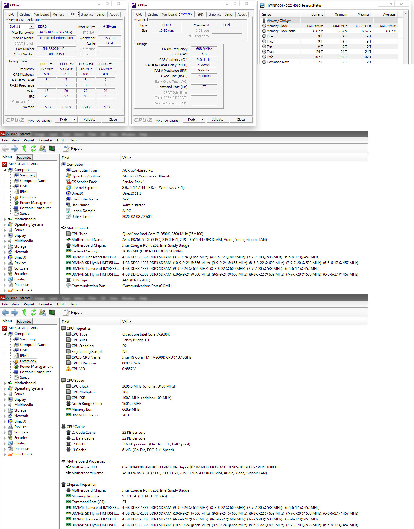

оперативка.jpg [ 616.88 КБ | Просмотров: 1972 ]

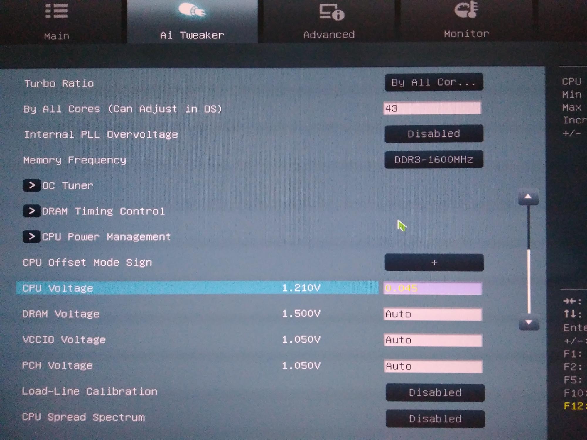

Вот фото моего БИОС (стандартные настройки)
p.s
В Ai Tweaker > Ai Overclock Tuner - у меня нет выбора XMP профиля, там только Auto и Manual

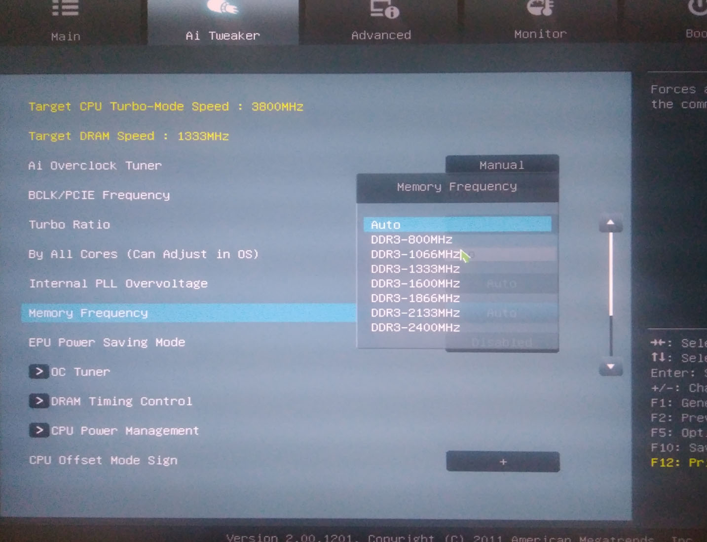

Но в Ai Tweaker > Memory Frequency можно выбирать 1600 \ 1866 и т.д
оперативка биос.jpg [ 160.13 КБ | Просмотров: 1966 ]
Вообщем процессор я тоже первый раз разгоняю, поэтому если вдруг кто-нибудь может подсказать на счет настроек биос для его разгона то пишите пожалуйста :-)

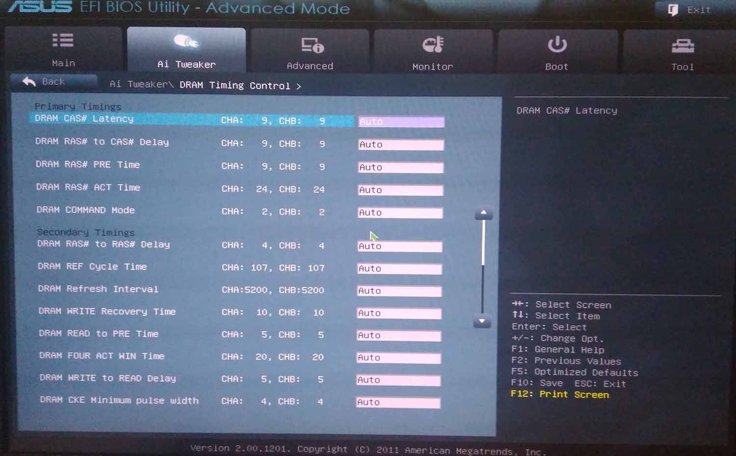

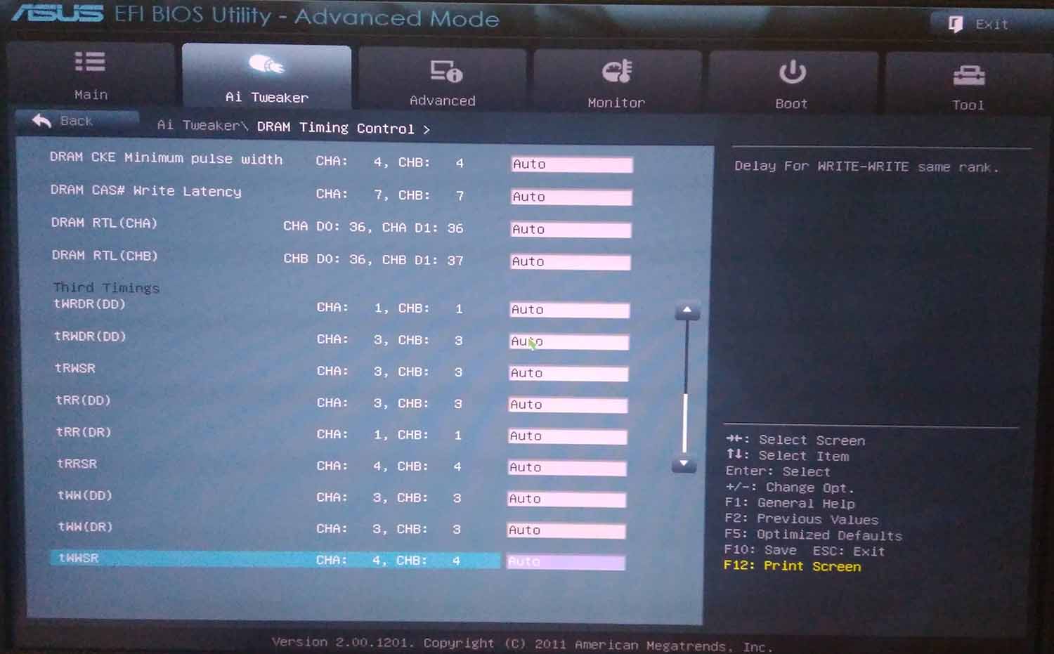

Спасибо! а может тогда оставить тайминги в режиме Auto?
4.jpg [ 86.84 КБ | Просмотров: 1879 ]
Ai Tweaker > DRAM Voltage - я тогда ставлю 1.5 если не запустится то 1.55 если и так нет то 1.60 правильно?
*ничего больше не меняю (ну кроме того что в списке выше)
На авто она фигню обычно ставит. У меня 9-13-13-32 а это не работоспособно на частотах выше 1600. у меня оптимально чтобы первое значение было именно 10, 9 и 11 не работает. Хотя бы первичные надо зафиксировать вручную. поднятие напряжения на разгон почти не влияет. Пробовал поднять напряжение и снизить тайминги, не помогает, синие экраны всё равно достают. И приводит к повреждению биоса.

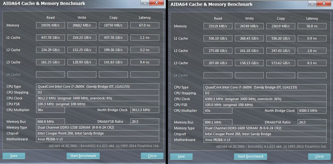

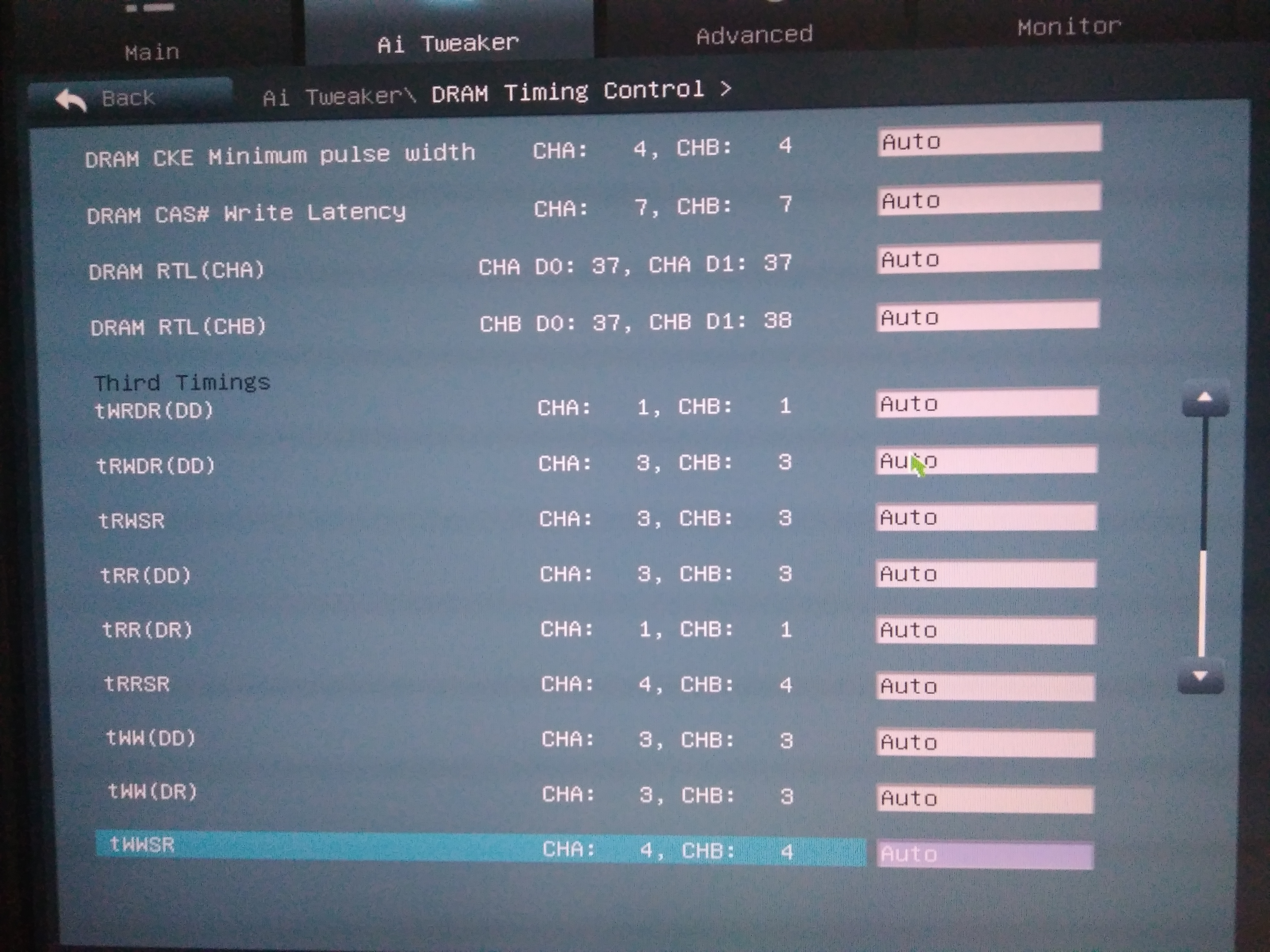

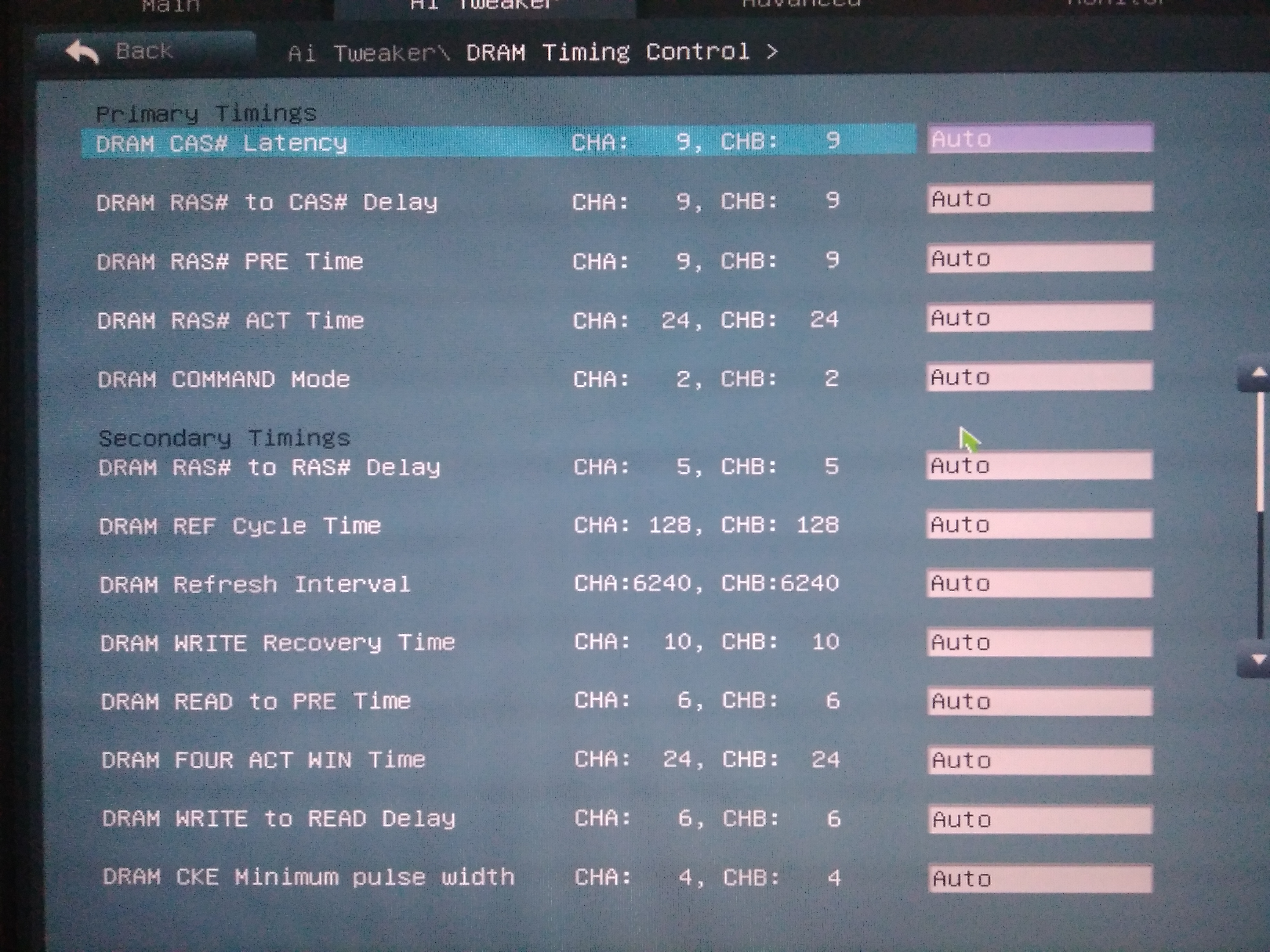

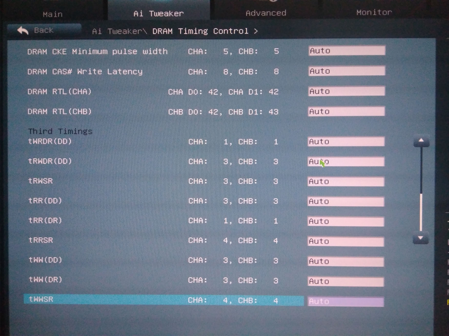

Вот 1600 заработало (1866 пк постоянно перегружается и не включается)
Не пойму лучше стало или хуже?
Скорость вроде увеличилась..
Первичные тайминги не изменились а вот вторичные увеличились.. но я не знаю насколько это значимо? будет быстрее работать но медленее реагировать?
Capture.JPG [ 185.8 КБ | Просмотров: 1722 ]
было
4.jpg [ 86.84 КБ | Просмотров: 1722 ]
5.jpg [ 82.33 КБ | Просмотров: 1722 ]
стало
IMG_20200213_204104.jpg [ 5.18 МБ | Просмотров: 1722 ]
IMG_20200213_204120.jpg [ 5.01 МБ | Просмотров: 1722 ]

1600 в любом случае лучше чем 1333. А на таких тамингах 1866 и не должно работать. надо ставить 11-11-11-28, не меньше.

Добавлено спустя 22 минуты 53 секунды:
О включился)

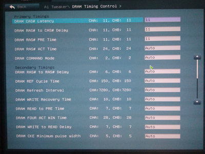

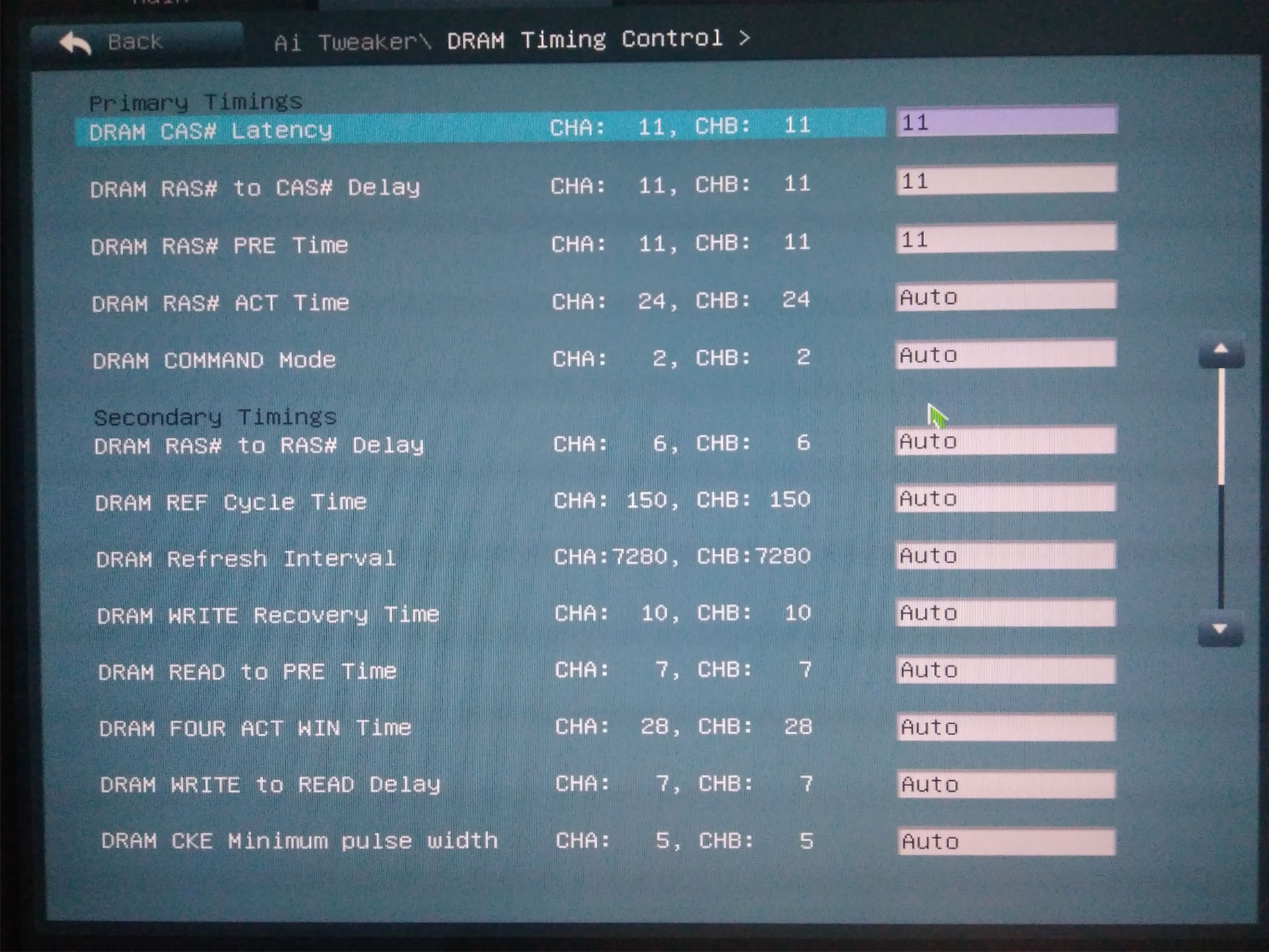

поставила 11-11-11-28 никакие другие значения не трогала все осталось авто
но после перезагрузки - 28 автоматически заменяет на - авто..
IMG_20200213_233342.jpg [ 341.84 КБ | Просмотров: 1684 ]
IMG_20200213_233330.jpg [ 410.28 КБ | Просмотров: 1684 ]
в этот раз значительно поменялись первые 3 значения - как и в прошлый раз, а вот остальные почти не поменялись
ех сейчас буду тестировать в prime95.. в прошлый раз 2 часа работало на 1600 нормально
Capture.JPG [ 55.43 КБ | Просмотров: 1690 ]
а такой разгон как-то вредит памяти? она от этого больше греется? или ей все равно какой разгон и она просто либо работает либо нет?
Регистрация: 15.06.2010
Откуда: Калуга
Фото: 18
Никак. Вредно слишком большое напряжение. Для DDR3 напряжение 1,5V это номинал, 1,65V считается безопасным.
Пропускная способность увеличилась, латентность уменьшилась. Что собственно мы и добиваемся разгоном.
olgalev писал(а):
поставила 11-11-11-28 никакие другеи значения не трогала все осталось авто как и было правильно?
Я так же делаю. Вторичные тайминги не трогаю, поскольку не разбираюсь в них. Можно попробовать уменьшать тайминги по одному значению. Или ещё прибавить множитель. Неизвестно сколько трансенд сможет вытянуть, хиникс то сможет.

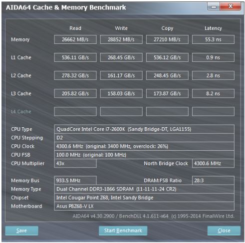

Вот у меня так получилось.
Регистрация: 08.02.2020
Фото: 12
mol61
Здорово)

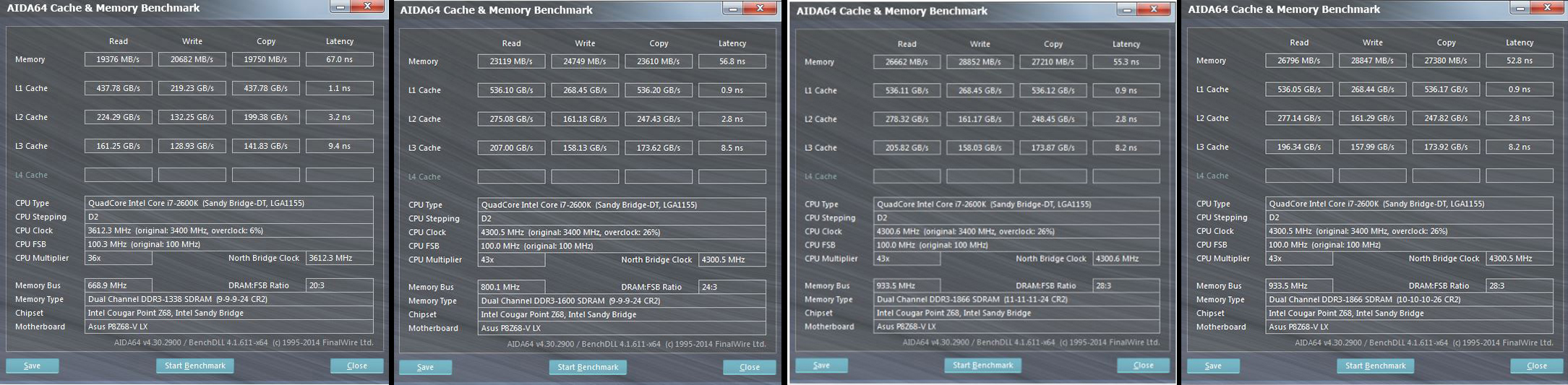

Ну я больше 1866 не буду)
Обновлялка памяти прилично так возросла с 5200 до 7280.. интересно как это на работе скажется, пока заметила только такую штуку что я когда свернула аида64 у меня черный рабочий стол был а потом он как бы облостями прогрузился.. не знаю связано это с памятью или с процессором, пока больше ничего такого не замечала, один раз только было.
IMG_20200213_233330.jpg [ 410.28 КБ | Просмотров: 1670 ]
