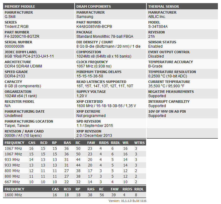

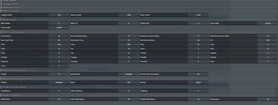

Здравствуйте, приобрел g.skill f4-3200c16d-16GTZR, память отказывается вообще нормально гнаться. Берет частоту 3600, но тайминги ниже 20 не получается опустить. Думал ужать на cl15 3200 хотя бы, но тоже система не стартует. Только xmp профиль. Чипы стоят samsung b-die Part Number K4A8G085WB-BCPB. Плата Asus prime x370-pro и ryzen 3600. До этого стояла обычная зелень на b-die (2x4) и работала на частоте 3466 (16-19-19-38) без проблем.
Что можете посоветовать ? :bandhead:

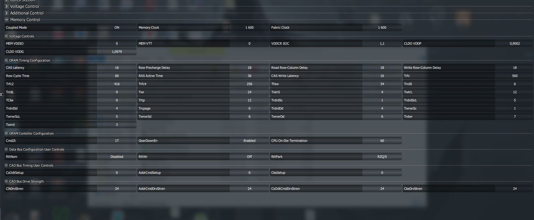

Тест стабильности не проходит, хотя тайминги немного снизились

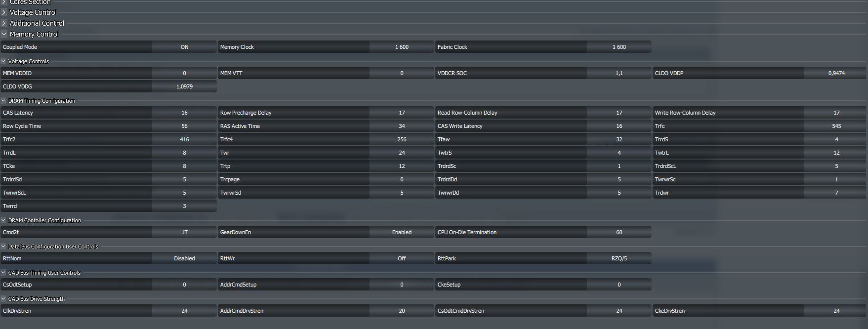

Вот что получилось, trfc не получается ниже опустить, не стартует система

Регистрация: 29.11.2008
Фото: 3
herugadali писал(а):
интересно зачем? может включить все-же?
:telephone:
Если ты, что то не знаешь, или забыл. Спроси у гугла.
Экспериментируй все в твоих руках
:close_tema:
DRAM Calculator for Ryzen 1.5.1
( ͡° ͜ʖ ͡°)✂╰⋃╯
