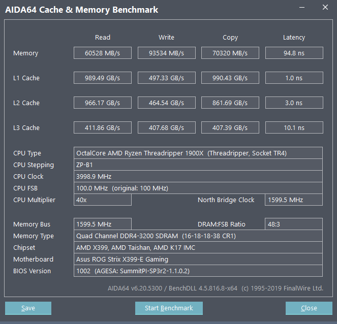

Приложил бенч аиды. Что скажете по параметрам? Мне не нравится латенси.
Что можете посоветовать? по матчасти я не знаю подробностей, только поверхностно.
Чтение: 60 гб\с
Запись: 93.5 гб\с
Копир: 70 гб\с
латенси: 94.8 нс

cначала смотри чтоб power down был выключен. потом гони память дальше.
ну тут только 2 варианта.. 1. гнать память. 2. перейти на интел.

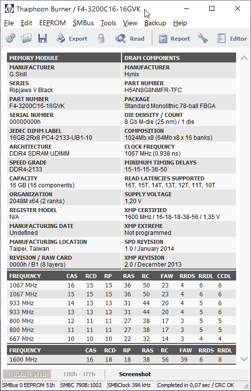

тайминги снять с авто и задать вручную,щас какие-то криво выставлены,так же uma/numa попробуй

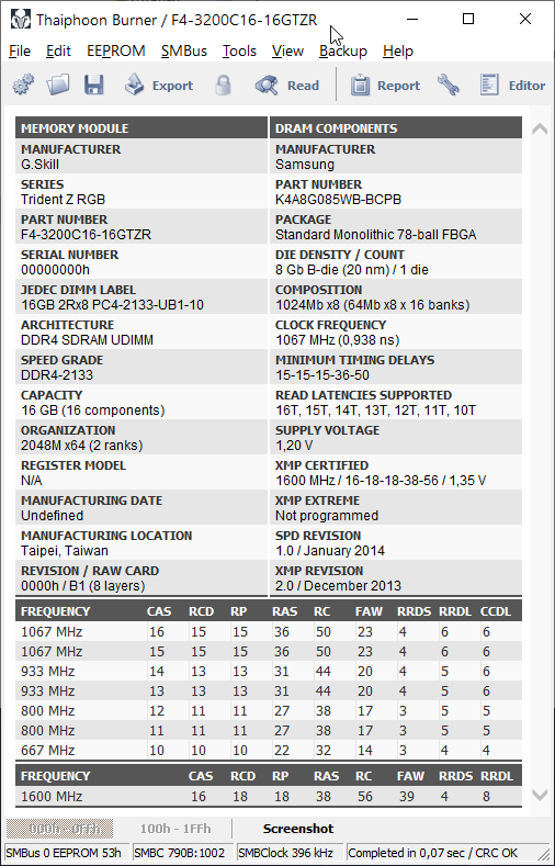

Только что мучил их, так и не завел на 14тых. У меня 2 плажки самсунг б-дай, и 2 хуникс м-дай

память должна быть одинаковой,у тебя m-die тормозят b-die

там-же оемный бэдай. его этот М не сильно тормозит

двухсторонние это двухранговые? да.Вот скрины на всякий случай. Ну у меня они щас на т1 работают, пока не трогаю. Если через пару дней пропадет инет и будет скучно - буду крутить)

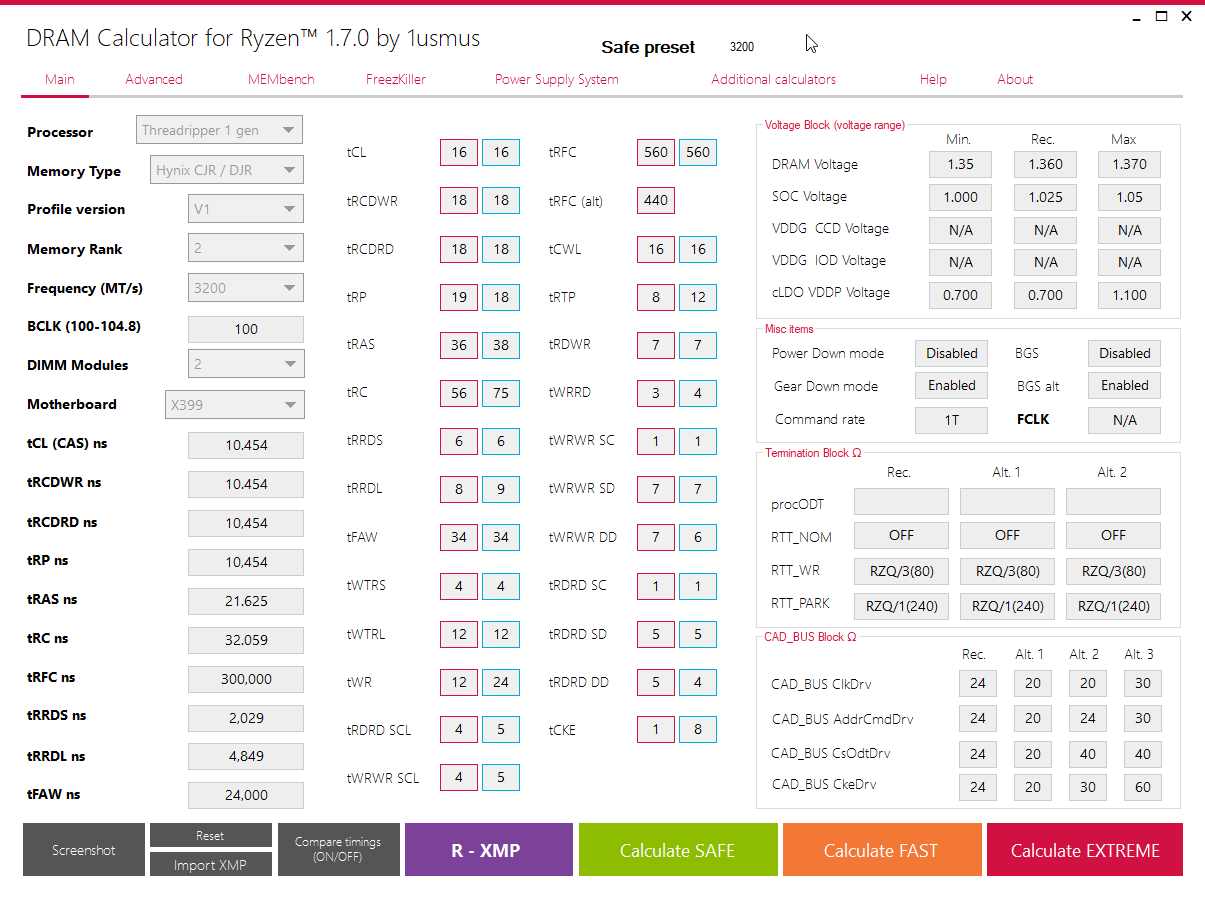

надо скрин rtc сделать,можно попробовать снизить какие-нить тайминги trfc trc и тд power down если настройка есть ее выключить

Во прилепил
Добавлено спустя 4 часа 42 минуты 3 секунды:
Синие - мои
