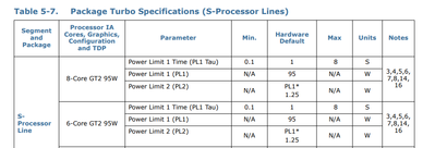

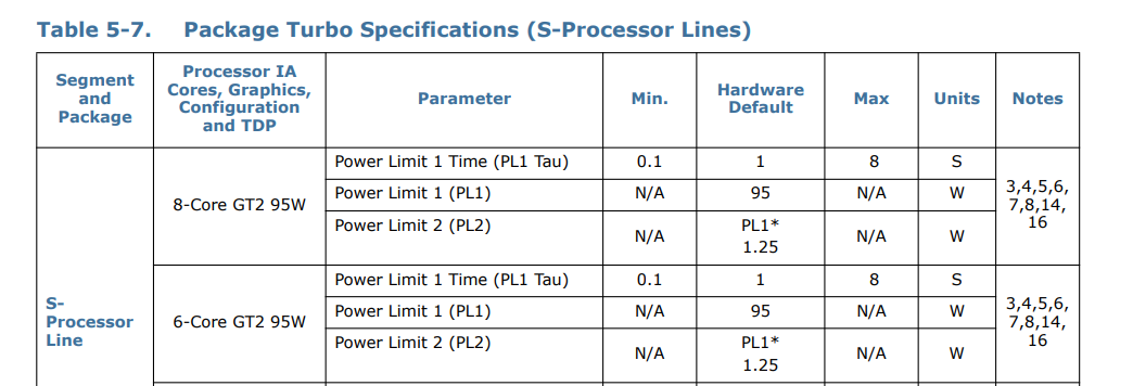

Pavel58 Z370 не очень подходит для разгона кофейника рефреш, мало ампер на сокет подают и вольтаж задирается. Если устроит работа в стоке, сделай поверлимиты на дефолт 95Вт и 119Вт, скорее всего у вашей доски они не в стоке стоят.

Заводской разгон у материнки имеется, путем завышения лимитов мощности или их отключения.
В стоке у камней с tdp 95W - PL1 95Вт, а PL2 95x1.25=~119Вт. Для 119 Вт высокое напряжение не нужно, а если софту нужно больше ватт, цп просто скинет частоту и останется на своих 119.

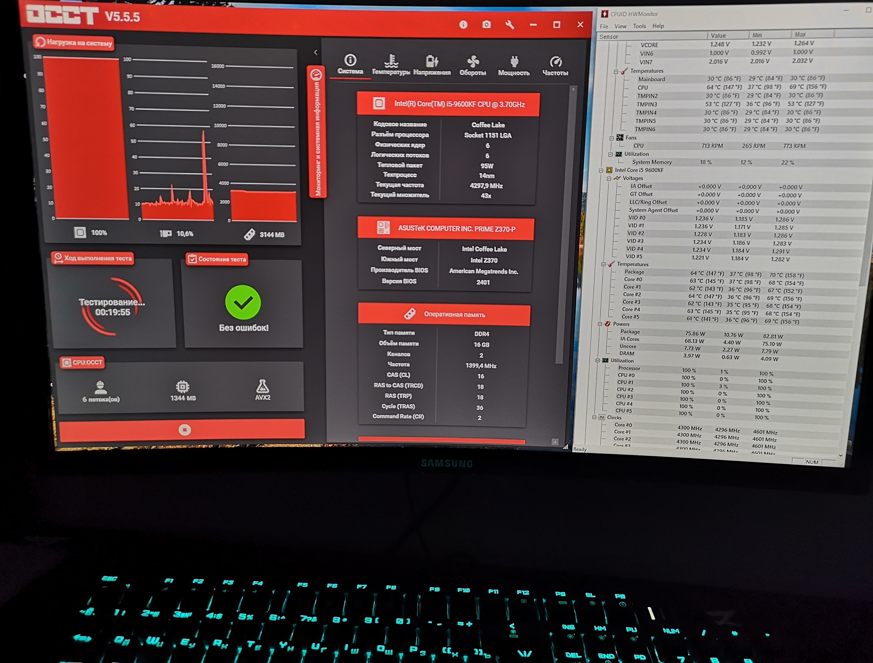

Попробовал менять поверлимиты. Они стояли Auto. Делал и 95/119 и максимальные значения. Результат один. Синий экран на 4 минуте теста OCCT.
Во время тестирования заметил, что максимальное значение напряжения VCORE было 1.232. А минимальное 0.7. Я поставил напряжение 1.26 и тест OCCT проходит по 20 минут без проблем с любыми поверлимитами (пробовал и 95/119 и авто и максимальные).
Только получается, что теперь не работает сброс напряжения в простое до ~0.7. Теперь всегда стоит ~1.26.
Оставлять так? Или можно оставлять 1.38 В и по всем ядрам 4.8?
Прикладываю крайнее фото теста. 1.26 В. Всё остальное по дефолту.
тест.jpg [ 2.06 МБ | Просмотров: 2065 ]
