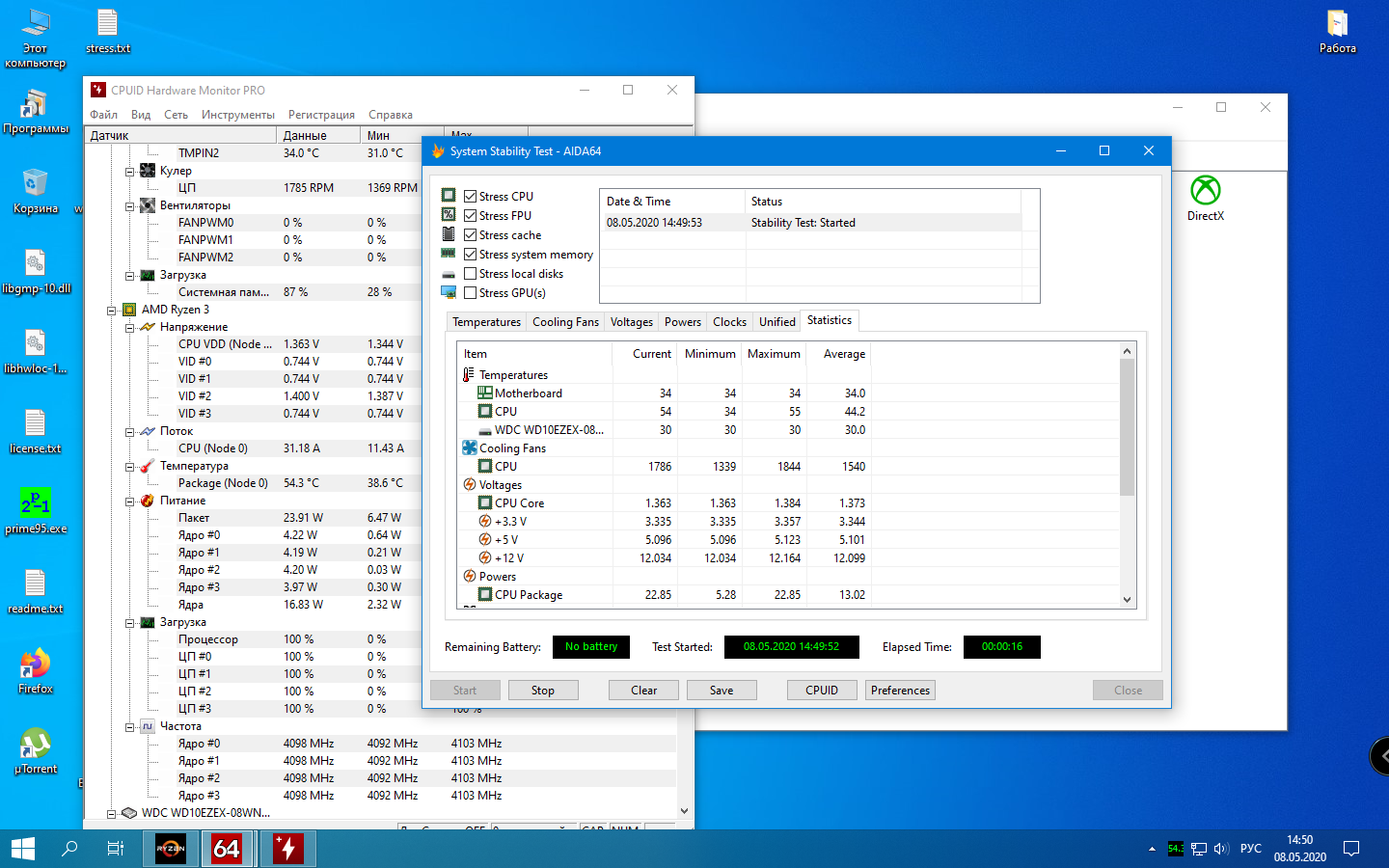

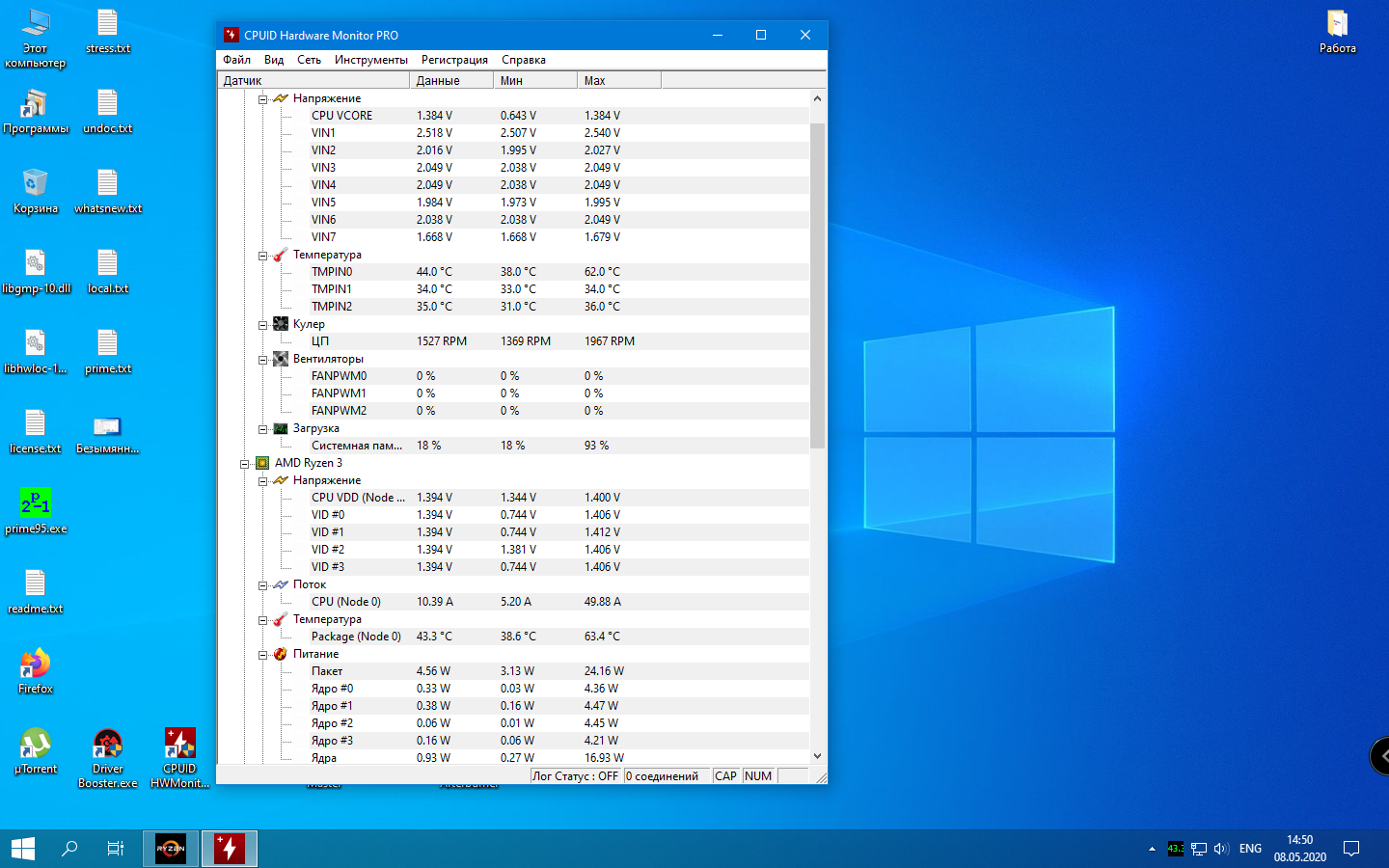

2) Почему у меня при нагрузке в любом стресс-тесте (Aida или Prime) напряжение 1.4 только на одном ядре, а на других трёх 0.7, хотя в простое на всех 1.4. Вчера поменял режимы питания в Windows, пропало. Сегодня включил - опять тоже самое.
К слову вчера проходил стресс-тест в Aida64 целый час, никаких проблем не было выявлено, система исправно работала, температура не превышала 60, а стабильно и вовсе 55 было, но скорее всего уже тогда напряжение подавалось неправильно.

1 скрин - простой (где везде по ядрам 1.4)
Добавлено спустя 1 минуту 52 секунды:
А 2 скрин - стресс-тест...
Достаточно сменить схему питания - вольтаж не проседает и в нагрузке. Куда копать - не пойму. Перезагружаю ПК - снова та же байда, пока не изменю схему питания.
Добавлено спустя 4 часа 21 минуту 53 секунды:
Вообщем, путём понижения в настройках любой схемы электропитания минимального состояния процессора до 55% или ниже, при нагрузке напряжение на всех ядрах становилось одинаковым. Выше, от 55 и до 100% - напряжение показывает как на скринах, то есть на одном ядре 1.4, а на других по 0.7 (в нагрузке).
Простыми словами, пока частота процессора максимальная (4.1) и не колеблется, то напряжение почему-то три ядра по 0.7 и одно 1.4, когда же частота опускается в простое до 2 МГц, а затем возрастает обратно до 4.1, то напряжение всегда стабильно по всем ядрам 1.4.
