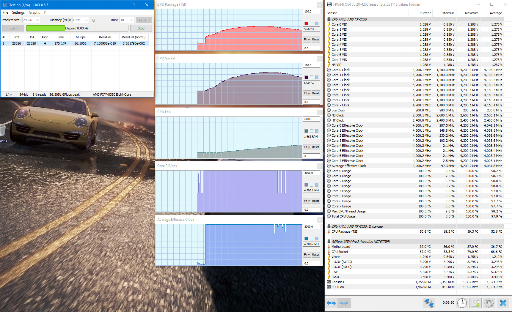

Тест LinX. Напряжения, температуры и частоты.
LinX тест 86 GFlops 4200-2600-2400.jpg [ 757.37 КБ | Просмотров: 4342 ]

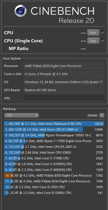

Тест CineBench R20
AMD FX-8350 OC CineBench.png [ 54.76 КБ | Просмотров: 4342 ]

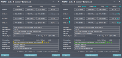

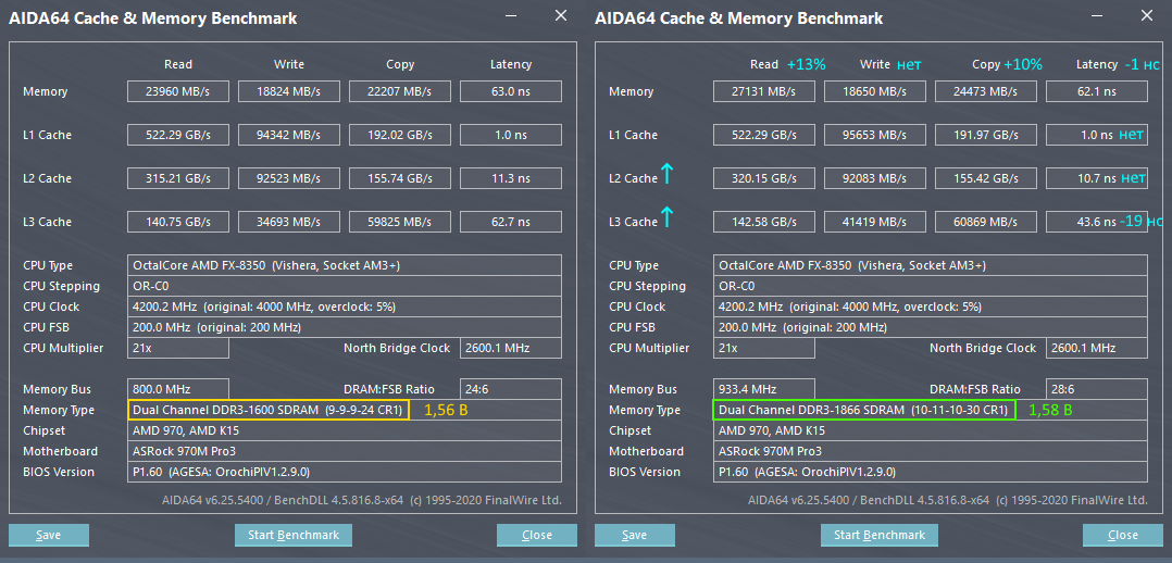

Тест AIDA64 и разгон ОЗУ
AIDA64 тест память и кеш - разгон - 4200-2600-1600-1866 CR1T.png [ 231.82 КБ | Просмотров: 4342 ]
