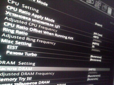

Здравствуйте! У меня за 80+ градусов греется процессор i5 9400f, от чего сильно гудит боксовый кулер, но если отключить турбобуст(единственная настройка которую я менял когда либо сам в биосах), то там где процессор грелся до 80, температура перестаёт превышать 60, в связи с чем мне хотелось бы из этого найти некий компромисс нащупав золотую середину. Подскажите пожалуйста какими настройками я могу правильно урезать максимальное значение турбобуста и какие после этого будут нюансы? На всякий случай фото биоса с пояснениями прилагаю, дабы потом не запутаться из-за различия терминов.
На картинке 1.jpg все настройки по умолчанию.

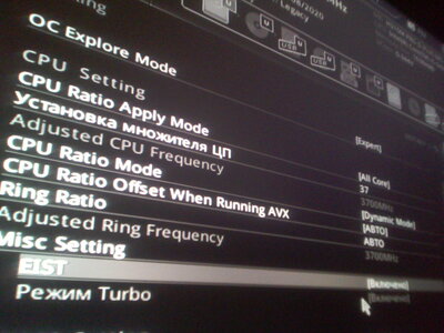

На картинке 2.jpg выставлен только "множитель ЦП" с АВТО на 37(Adjusted CPU Frequency 3700Mhz), после чего в настройках перестаёт быть активным режим турбобуст и несмотря на Ring Ratio АВТО(значение Adjusted Ring Frequency автоматом выставляется аналогичным установленному множителю CPU т.е те же 3700Mhz)

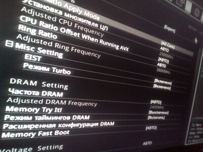

На картинке 3.jpg выставлен только множитель "Ring Ratio" при котором меняется только его же значение Adjusted Ring Frequency равное выставленному множителю Ring Ratio

1.jpg [ 243.78 КБ | Просмотров: 5156 ]
2.jpg [ 219.26 КБ | Просмотров: 5156 ]
3.jpg [ 234.58 КБ | Просмотров: 5157 ]
