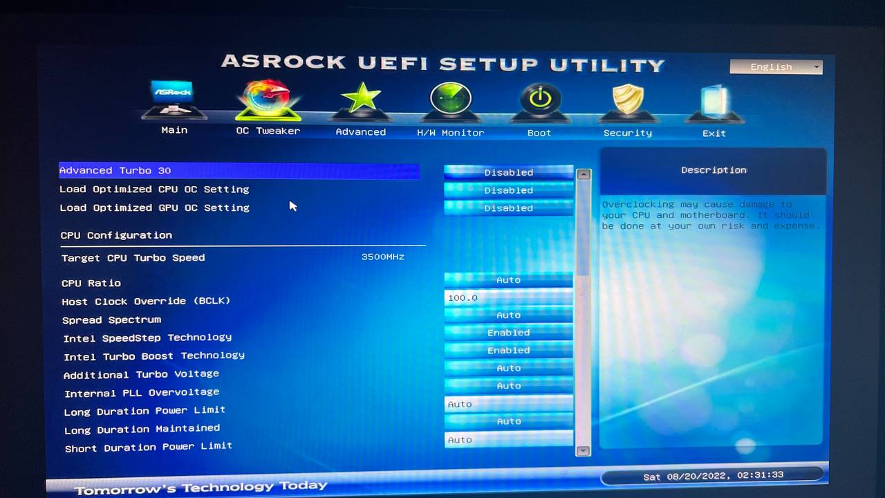

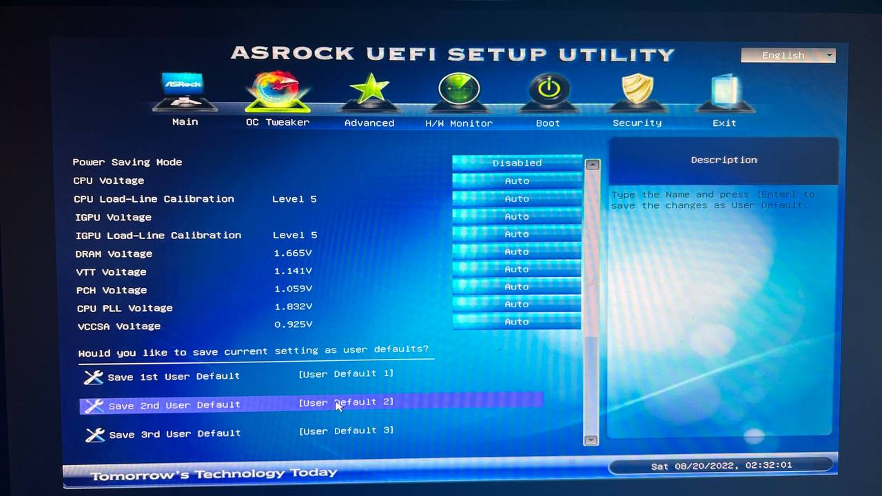

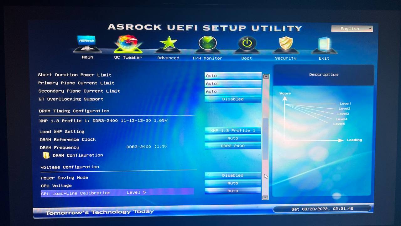

Доброго времени суток форумчане.
Помогите пожалуйста выставить правильные, оптимальные настройки для разгона процессора и проверьте, правильно ли я выставил настройки оперативной памяти.
Конфигурация моего старенького ПК:
Проц: Intel 3770k
Блок питания Chieftec NITRO 2 550W
Кулер Scythe SCKC-2100 Grand Kama Cross Rev.B
Материнка AsRock Z77 Extreme 4
Корпус ZALMAN Z9 Plus
Видеокарта 2Gb ASUS GTX670
Оперативка 8Gb (2x4Gb) 2400MHz Kingston Predator 11-13-13 KHX24C11T2K2/8X
GEIL EVO GEW316GB2400C11ADC 8 GB (2x4GB) 2400Mhz CL11-12-12 D3-2400
Прикрепил настройки BIOS
Заранее благодарен советам по улучшению системы в 2022)

Чтобы разогнать проц надо повышать множитель и напряжение на нём.
Память трогать не надо, она и так разогнана по самые небалуйся.
Только зачем вам разгон? С такой задрипанной видеокартой никакого выигрыша не будет.

У каждого экземпляра проца свои предельные возможности. В среднем неплохой результат получается при множителе 45 на ядра и напряжении 1,3V. Есть ещё несколько второстепенных параметров, но это опять таки индивидуально и на разных матерях по разному настраивается. При этом надо следить за температурой проца. Без скальпа проц довольно быстро начнёт перегреваться.

Никак, строго индивидуально. Как повёзёт. У меня i5 2550k легко и просто 4,8 взял. А i5 3470 4,0, но для него это предел, у него множитель заблокирован.

4.5ггц вроде все 3770к берут.
мой 5ггц держал на сколько помню.
но как писали выше смысла в этом уже ноль.

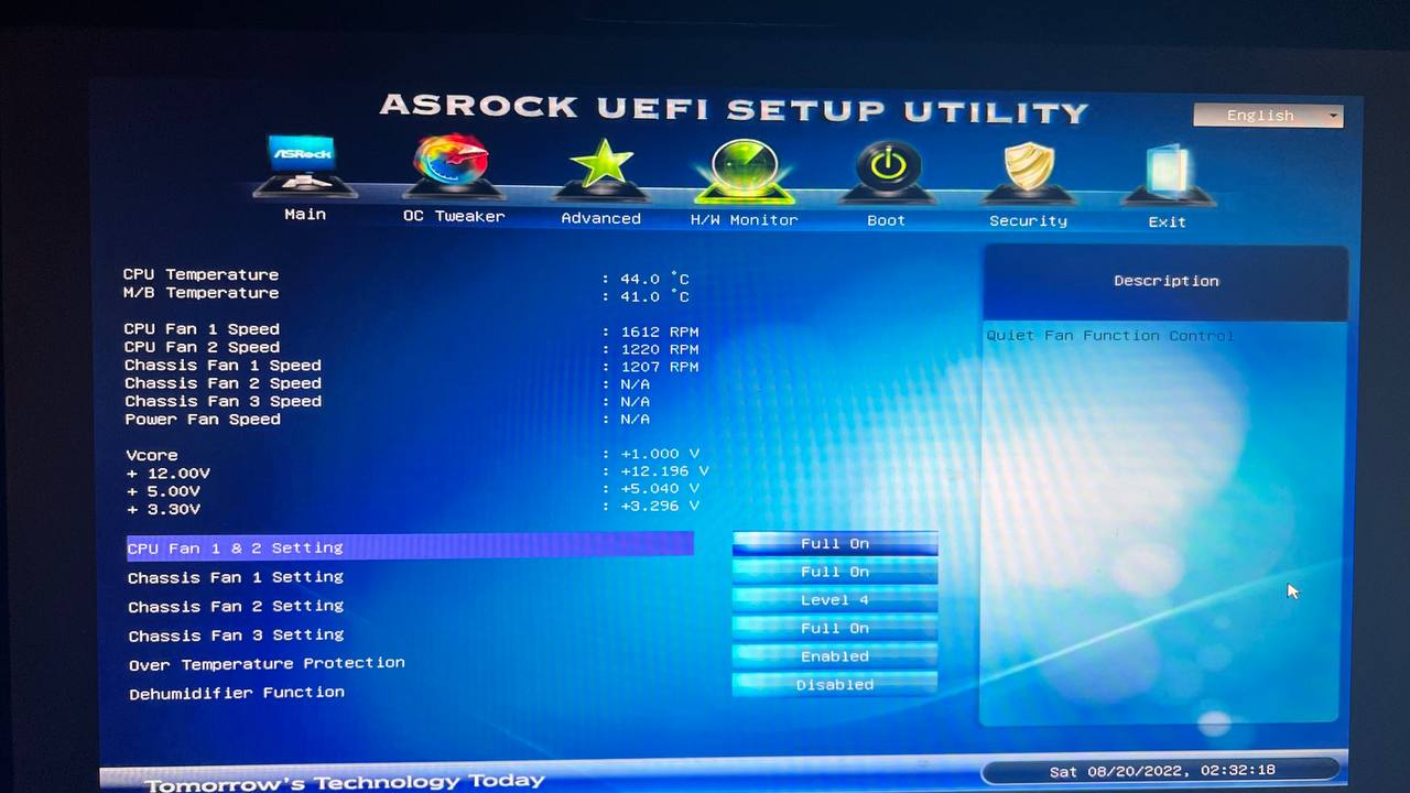

у меня есть готовые настройки можно попробовать их, только оперативку трогать не надо и кулера - у меня они на тишину настроены
https://dropmefiles.com/wEaGf
офсет волтаж можно попробовать меньше если будет стабильно
рендер стандбай енаблед, а ипгу дисаблед
фаст бут тоже не трогать, это у меня старые скрины, сейчас всё на авто, кроме частоты проца и вертушек, ну и отключение видеоядра и моэет ещё чтото по мелочи
оперативку как сказали ставь просто по профилю хмп и всё и не лазь туда, а проц попробуй погонять на 4,5 для начала

но для такой видеокарты точно нет смысла разгонять) я бы вообще не разгонял, настроил бы только вертушки на тишину, отключил бы встроеное видеоядро и всё на этом
