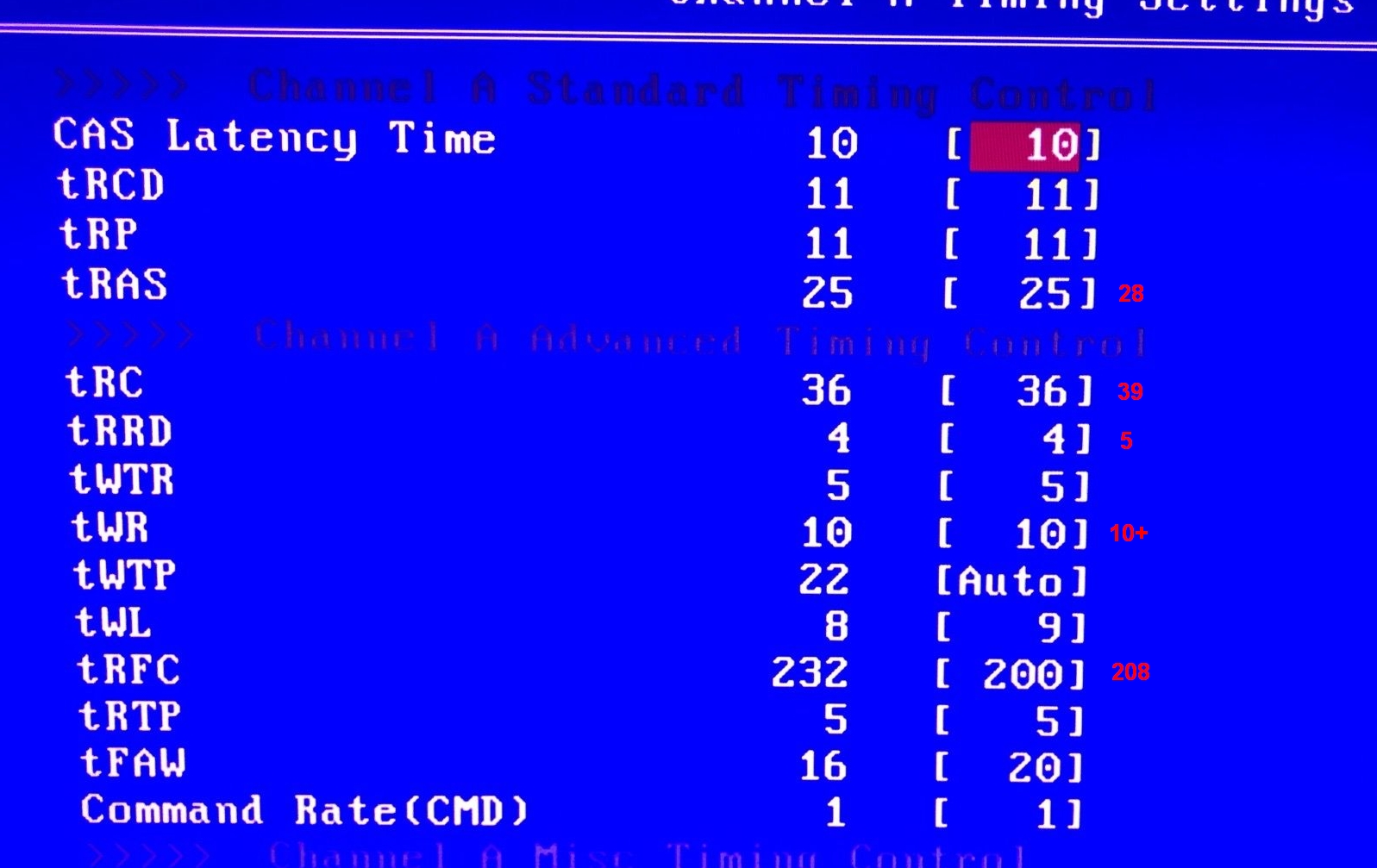

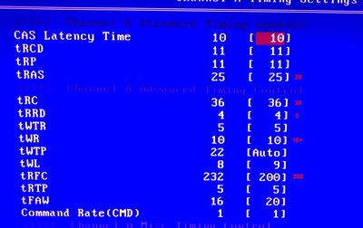

дубль2: перечитай, пересмотри картинки, поэксперименти 1:1 писанному где шина 200( spd 6 для начала), 1:1 картинкам(кроме таймингов), потом уже - можно повториться и господ упомянуть ;-)

оптимазед дефолт + сохранить и выйти потом экспериментить. делай 1:1 как на картинках(токо шина 200 и спд=6) и не по одному, а всё за раз, в том числе и тайминги(ток наверно такие для начала).

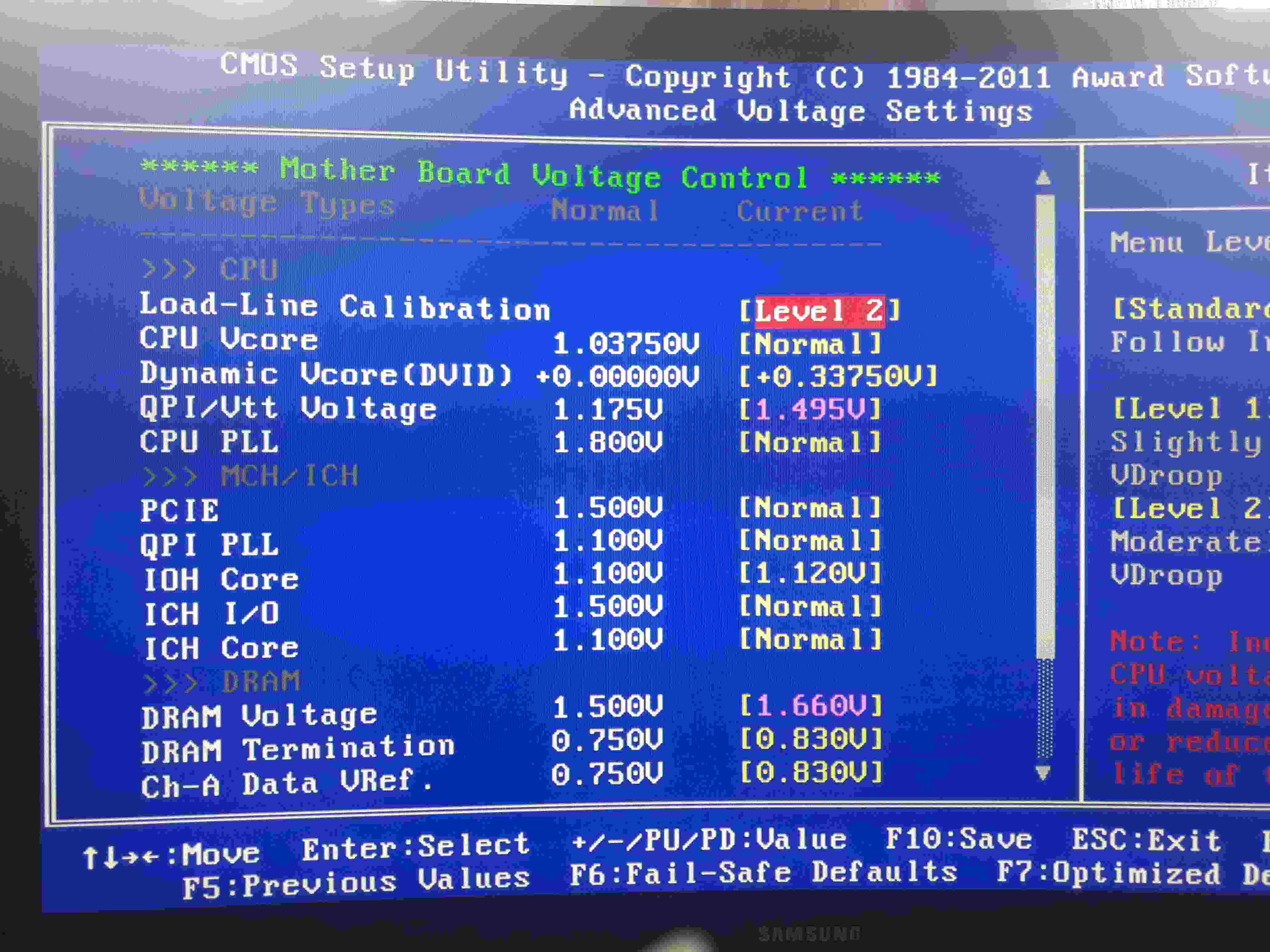

При разгоне основывался на скринах биоса. Но напряжения не менял совсем — ведь память работает на частоте ниже штатной 2133. А если QPI под 8000 будет, то Load-Line Calibration и QPI/Vtt Voltage тоже надо будет подстраивать или только при разгоне процессора?
Комментарий к файлу: Взято из https://forums.overclockers.ru/viewtopic.php?p=17770860#p17770860
20210426_152522.jpg [ 241.73 КБ | Просмотров: 6193 ]
Регистрация: 30.03.2017
Откуда: Москва/Вешняки
Фото: 11
ничего менять не надо будет,
на картинке у тебя приложенной это для 4.4Ghz/3990Mhz&3х8gb@2100Mhz

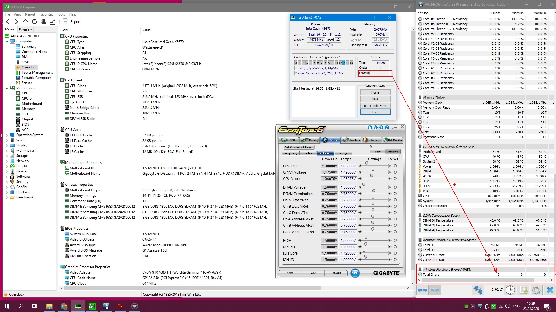

QPI/Vtt Voltage зависит от частоты анкора&памяти, гига в авто может накидывать при разгонах до 1.535v вроде(по изитюну можешь отследить авто)
TM5 X5670@4.47+КП@3834+3х8=24GB@2130(10-11-11-25-36)_1.jpg [ 956.21 КБ | Просмотров: 6181 ]
