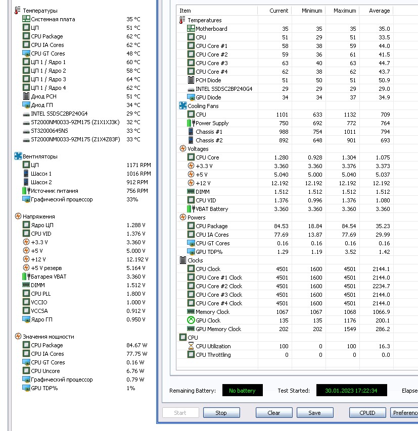

2600k в стрессе аиды на 4500 Мгц
1.jpg [ 208.25 КБ | Просмотров: 5453 ]
Память работает на 2133 Мгц 1.5 v 10-10-10-27-t1.
А напряжение на процессор существенно снижено (а не увиличено), что дало снижение температур в стрессе на 10-15градусов без потери стабильности. Обычная башня на 4 трубки охлаждает в пределах 65 гр.
