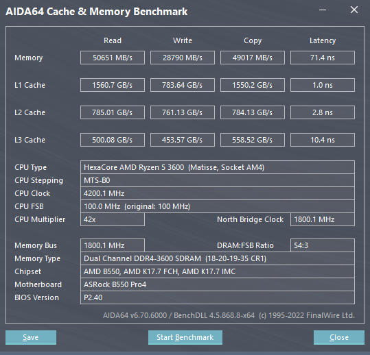

Всем привет. Подскажите, пожалуйста, почему я получаю настолько низкую скорость записи при разгоне и не только. Память Apacer AH4U16G32C28Y7GAA-1 2*16G. Погнал с 3200 до 3600. Показатели выросли, задержка снизилась, но скорость записи как была низкой, так и осталась, только слегка подросла. С таймингами можно поиграть еще, но заметного прироста уже нет, только задержка на копейки падает, поэтому дальше пока решил не экспериментировать. Первый тайминг ниже 18 не опускается. При попытке поставить 17 возвращает на 18, а при 16 перестает грузиться. Но это ладно, скорость записи все равно чуть ли не в 2 раза ниже ожидаемой. Может, есть у кого какие идеи, в чем может быть проблема?
Thaiphoon.png [ 36.09 КБ | Просмотров: 9074 ]
cachemem6.png [ 90.66 КБ | Просмотров: 9074 ]

Это не проблема, а особенность архитектуры. В профильной теме читайте

Поскольку все райзены двухчиплетные, то "полноценно" контроллер памяти работает только там, где задействуются оба. А у тебя один чиплет работает. Поэтому половинная скорость записи. Такая же скорость записи будет и на 5800х. И только начиная с 12-ти ядерных моделей, скорость записи будет полной.

Я расстроен. Действительно, пересмотрел разные разгоны и увидел, что с райзенами так всегда. До этого просто смотрел разгон памяти на Интелах, поэтому ожидания были другими. Спасибо, что подсказали, в чем причина.
