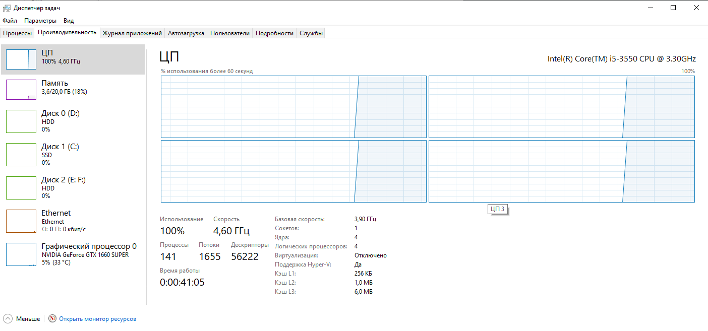

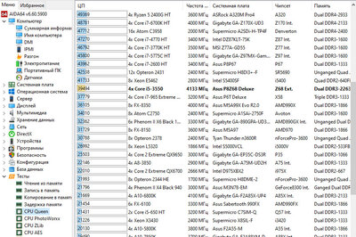

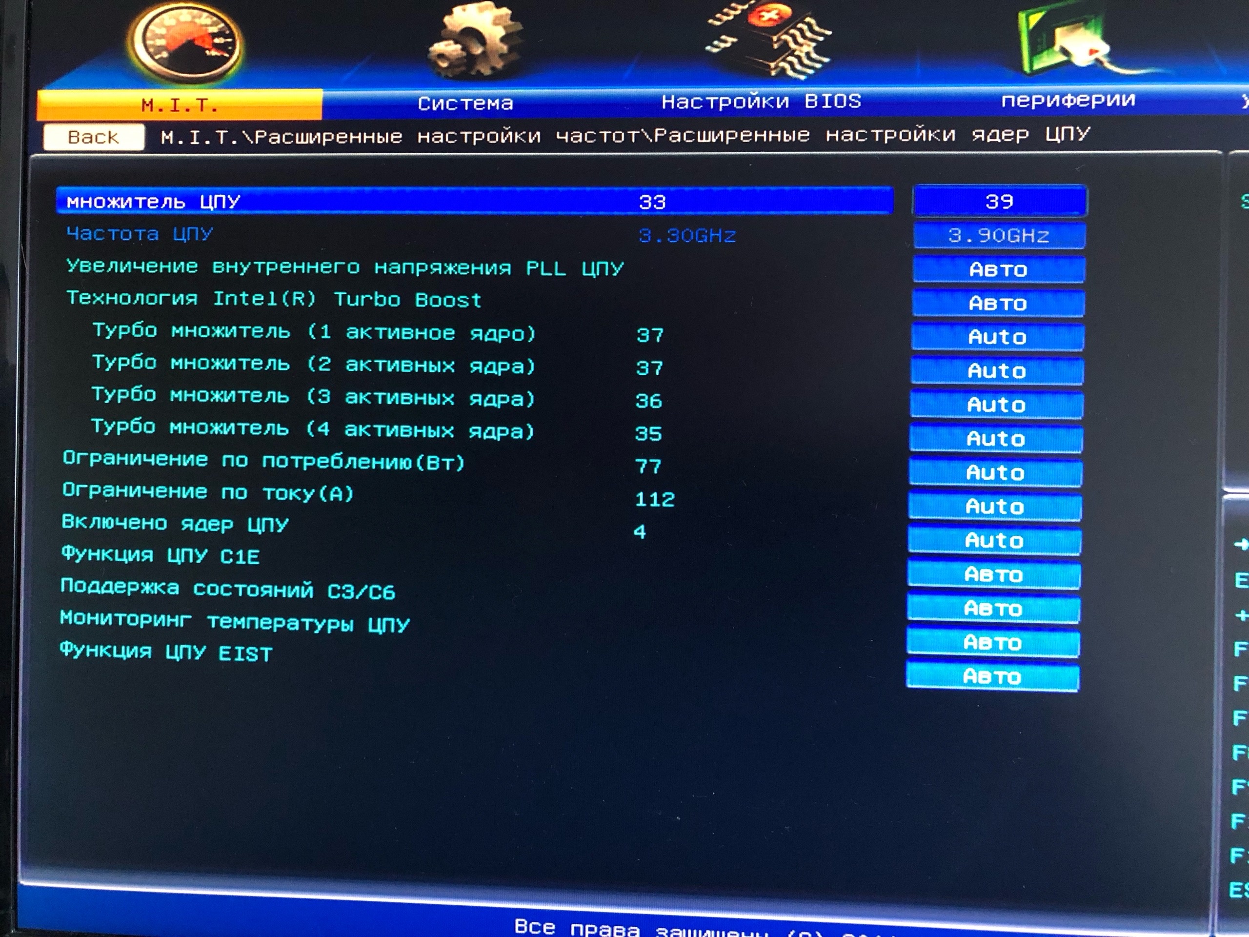

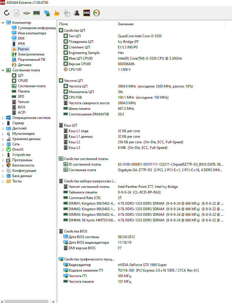

Из них я выставил только множитель 39 и напряжение питания 1.125В. Пробовал выставить оперативную память, но вернул как было. Провел стресс тест, показания прожил в скринах. По результатам видеокарта начала раскрываться, раньше грузилась всегда процентов на 40-45, в играх прибавилось стабильности, даже прирост ФПС есть.
ГЛАВНЫЕ ВОПРОСЫ, правильно ли я выставил показания, почему в диспетчере задач Базовая скорость 3.9Ггц,а скорость растет до 4.5Ггц, поверх ещё турбобуст срабатывает? Есть ли смысл гнать оперативную память, сейчас работает 1333. На форуме по поиску нашел сообщения что кто-то разгонял этот проц до 4.1 даже и всё работало на протяжении долгого времени, но я в этом деле новичек, только вникаю, так что не кидайте тапки. Ну и как долго проживет проц в таких условиях? Комплектующие все старые, согласен, но для моих потребностей данная конфигурация вполне устраивает, т.к менять комплектующие пока что не входит в финансовые планы, радуюсь тому что есть

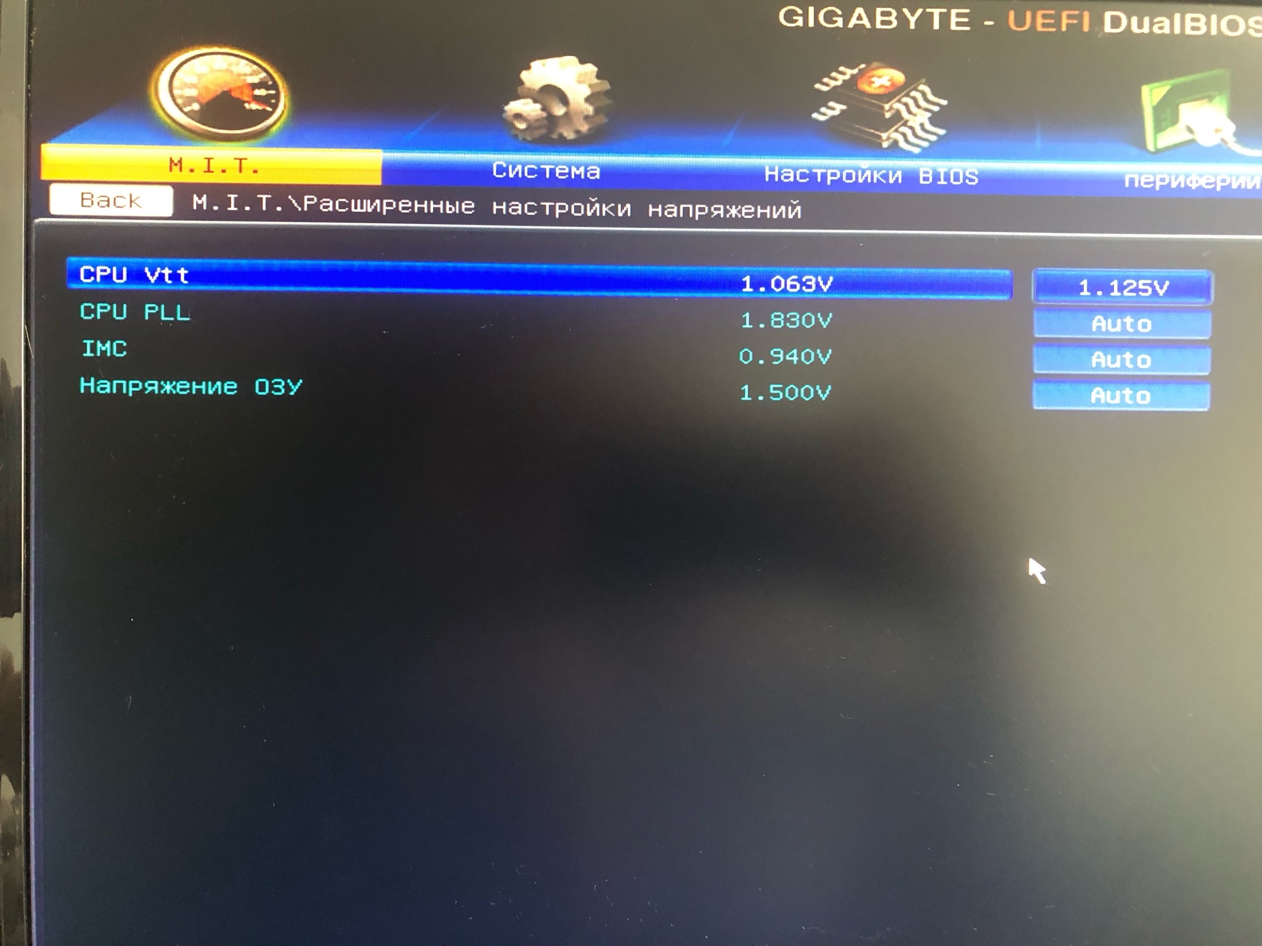

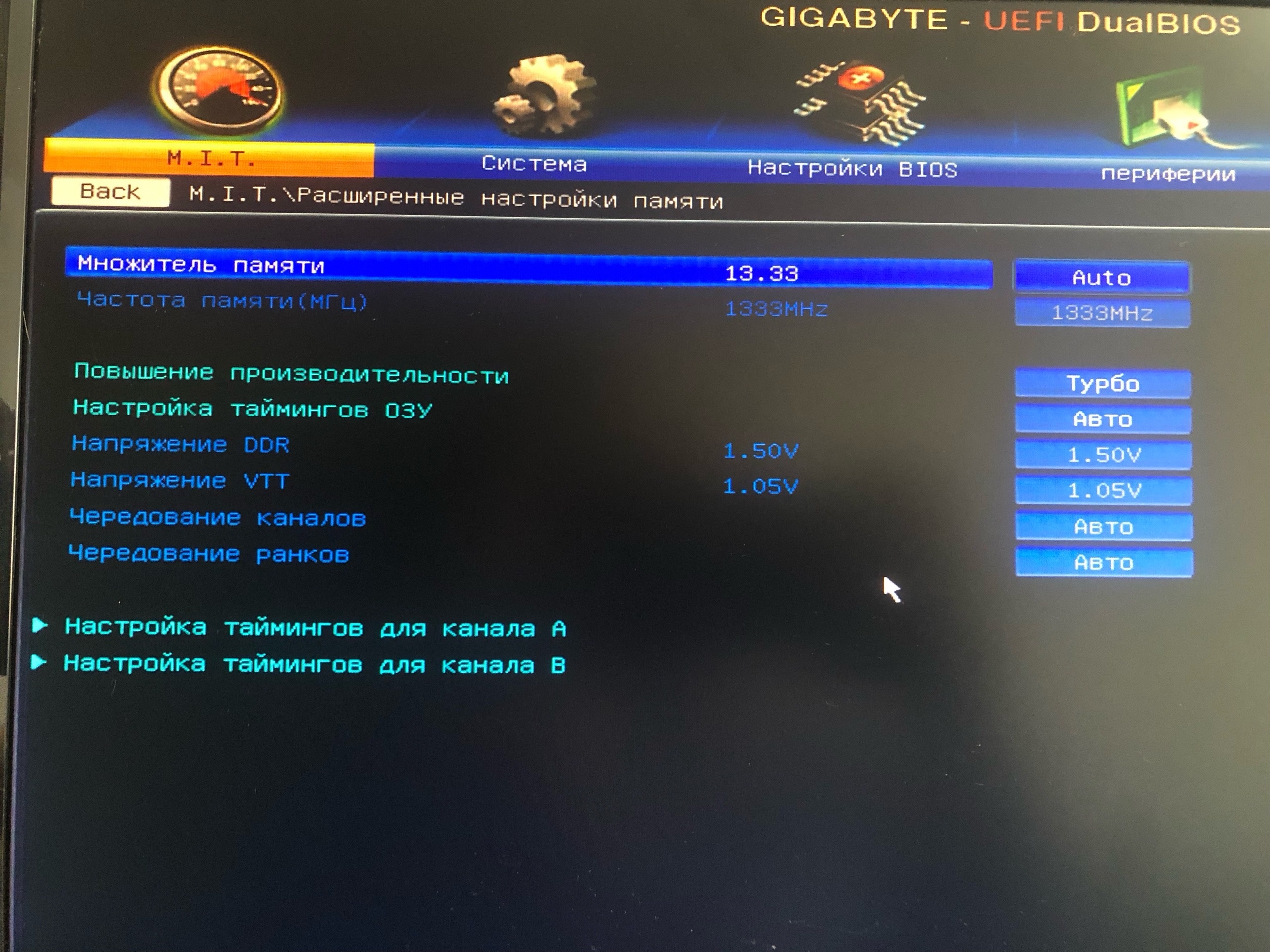

Такие настройки стоят в биосе
SAx8RomJpK8.jpg [ 1.28 МБ | Просмотров: 6907 ]
AASCyscYDUQ.jpg [ 1.25 МБ | Просмотров: 6907 ]

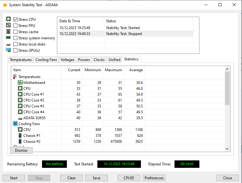

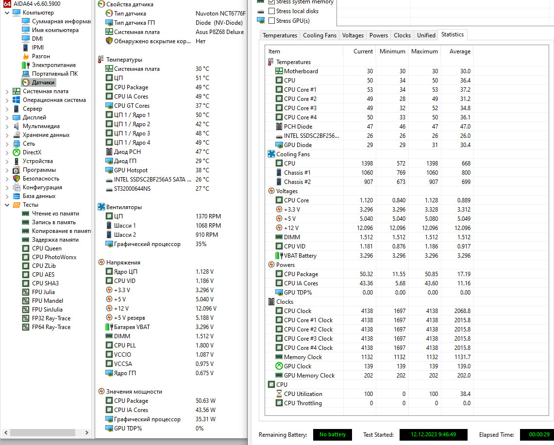

Поставил башенный кулер и выставил частоту 105 вместо 100, такие показания сейчас в стрессе
CPU FSB 105.0 MHz (исходное: 100 MHz, pазгон: 5%)
Частота ЦП 4096.1 MHz (исходное: 3300 MHz, pазгон: 24%)
Это больше не на процессор влияет, а на материнскую плату. Нужны ли эти 5% лишней нагрузки на узлы материнки? Я, когда 3770 разгонял, в итоге оставил только разгон, который по множителю был, хотя материнка была приличная.
В остальном по процессору вы сделали всё, что можно.
Память только работает через пень-колоду. Проверьте в cpu-z, работает ли в dual режиме.
Ну и попробуйте частоту выставить 1600мгц, если будут нестабильно работать, то подбирайте тайминги, подкиньте напряжения и можно тогда уж до 1866мгц попробовать дойти. У меня на такой частоте обычный silicon power 1333мгц завёлся.

А память стоит попробовать на 2133 запустить даже если тайминги похуже 13-13-13 и хорошо протестировать само собой

fatue писал(а):
Больше эту платформу можно не мучить, а попробовать продать и купить что-то свежее с большим количеством ядер, благо АМ4 процессоры и ддр4 память сейчас очень дёшево стоят. Как временный вариант можно даже райзен 1200 взять, а там по возможностям.
Вытащил хуникс 4гб, остались кингстон 4+8+4, как я понял 4+4 работает в дуал режиме. Частоту вернул на 100

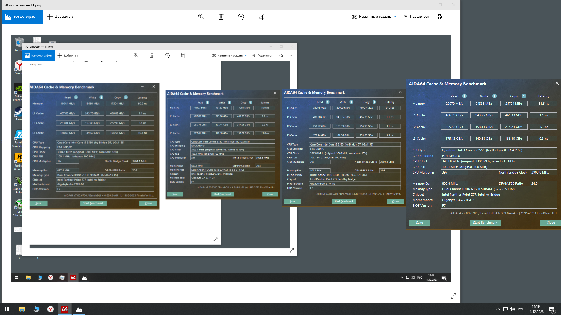

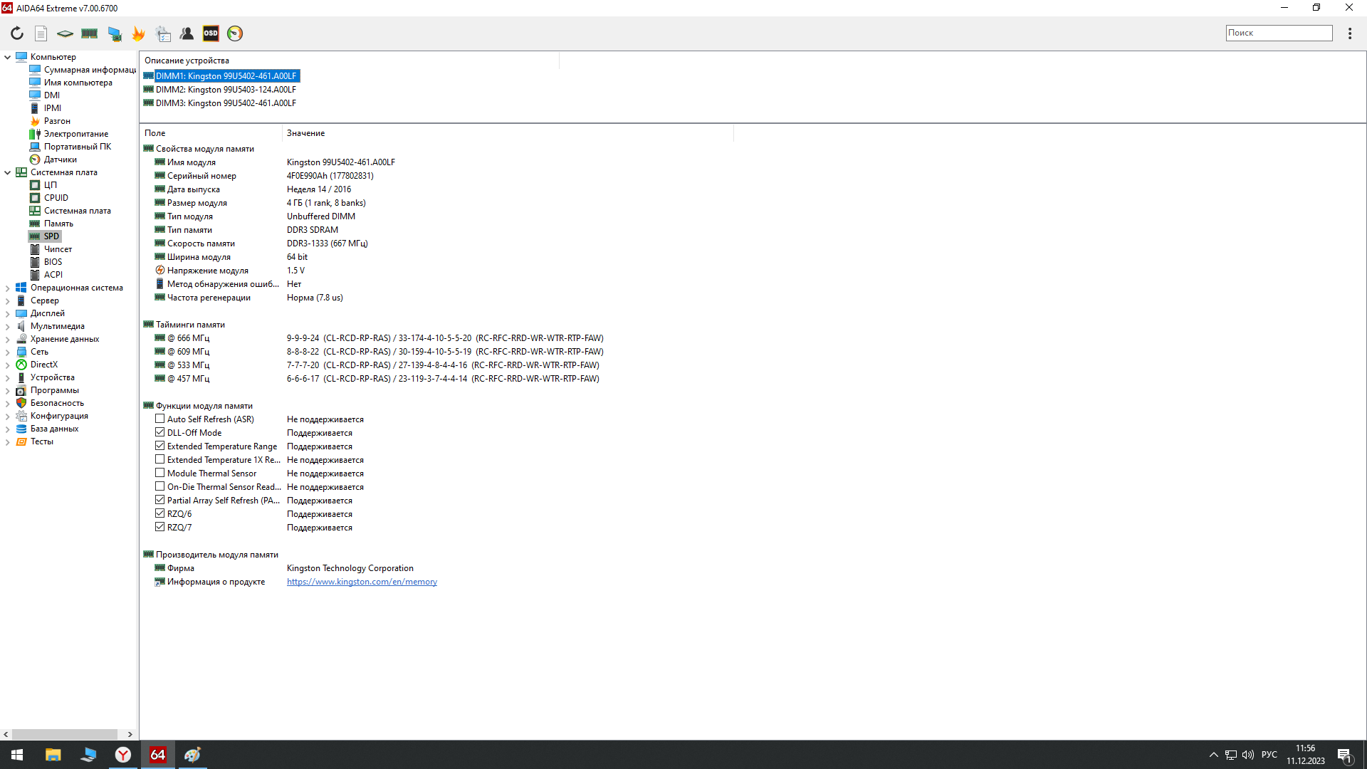

И нужно ли отключать турбо буст и C1e и Eist ? Пробовал отключить все это, в диспетчере показывает базовую 3.3, в нагрузке до 3.9, если все включено показывает 3.9 базовую, в нагрузке до 4.6, не знаю, стоит ли опираться на показания в диспетчере, в аиде так же 3.9 + оверлок 18%
555.jpg [ 1.47 МБ | Просмотров: 6568 ]

awful666 , зачем отключать? Оставьте по дефолту, в том числе энергосберегайки. На платежах за электричество сэкономите но апгрейд. :-)

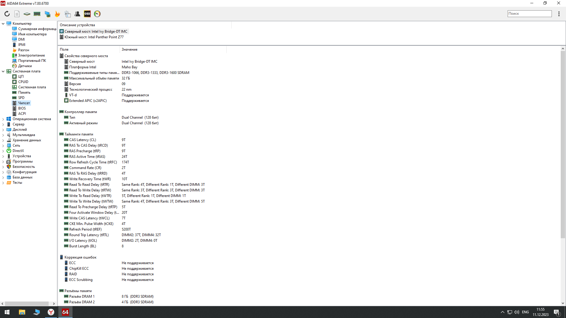

В общем пробовал отключать, включать, пока не понял разницы. Последние показания это на выкл сберегайках, вкл турбобуст, множитель 39, шина стандарт 100, ОЗУ оставил 3 планки кингстон 4+4+8, так и не понял, работает ли дуал режим, всяко разно их переставлял, в биосе выставил 1600мгц, получил такие показания, есть куда ещё расти? кстати запустил фарминг симулятор 22, постоянно в нем были фризы, фпс скакал, сейчас просто изумительно стало, но иногда всё же есть микро фризы какие то.
Не совсем пока понятно про ОЗУ, до скольки её можно гнать и в каких случаях повышать питание, кто то вообще говорит можно даже понизить, но пока его не трогал, и какие тайминги правильно подобрать
11.png [ 1.12 МБ | Просмотров: 6513 ]
Если неправильно поставить то скорость в аиде64 будет падать на несколько тысяч когда комп поработает пару часов, или даже сразу
Дальше надо пожарить память в стресс тестах и пробовать еще выше 1866 и 2133

выставил 1866, тайминги 11 11 11 30, нашел на каком то американ сайте статью, вольтаж 1.6, запустилось, по инструкции надо было изменять тайминги 10 11 11 30, 11 10 11 30, и понижать вольтаж, по итогу даже на первой настройке перестал комп запускаться, уходил в синий экран, пробовал и с 3 и с 4 плашками. По итогу сейчас выставил 1600, тайминги авто система выставила 9 9 9 25. Не хватает знаний с этими таймингами. Просто в авто на 1866мгц тоже не запускается на сток вольтаже, надо тайминги подбирать.
Кстати все комбинации перепробовал, дуал режим определяется там где стоит плашка с 8гб. Ставил по официальному руководству по эксплуатации, в общем не суть.

Поставь напряжение imc 1.1 если стоит ниже

Ошибся, тайминги были 11 11 11 36, напряжение imc 0.940, поднял до 1.105, ровно 1.1 выставить не даёт, по итогу так же не запускается

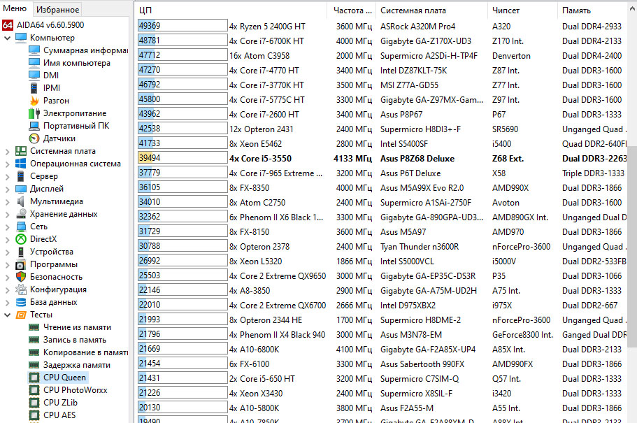

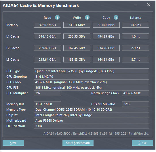

В легком рагоне i5-3550 с 4-мя планками правильной памяти будет работать примерно так.
Тыц
3.jpg [ 383.36 КБ | Просмотров: 6197 ]
1.jpg [ 109.08 КБ | Просмотров: 6197 ]
2.jpg [ 327.19 КБ | Просмотров: 6197 ]
Тыц
В общем надо нормальный кит ОЗУ, и можно еще цп до 4.1 гнать. А что по охлаждению на этих скринах ? По стрессу не понятно, он 9 секунд там идет. Питание процессора сколько выставлено ? Шина 106?
