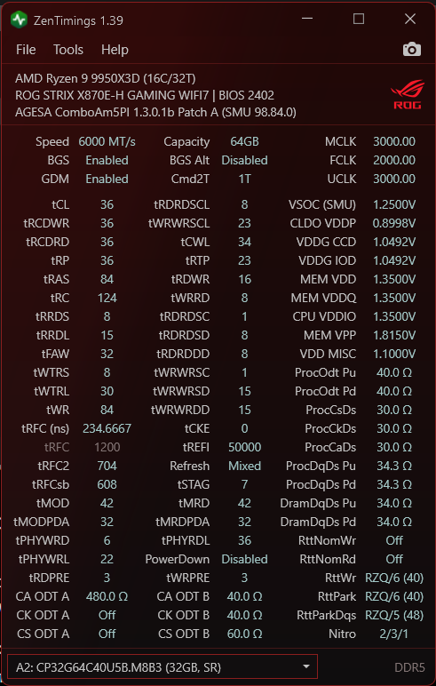

Всем привет.
Уже несколько месяцев пытаюсь разобраться с очень странной проблемой, которая появилась после перехода на новую платформу AM5.
Изначально видеокарта RTX 5060 Ti стояла в старом ПК (i7-8700 + Z370), после чего была перенесена в новую систему.
Некоторое время новой системой пользовался без переустановки Windows, затем выполнил полностью чистую установку.
После переустановки часть симптомов изменилась, но проблема полностью не исчезла.
На данный момент наблюдаются следующие симптомы:
Windows
периодические лаги интерфейса;
при перетаскивании окон ощущение, будто резко падает FPS рабочего стола;
некоторые анимации интерфейса идут рывками;
иногда DWM ведет себя странно (раньше были проблемы, когда окна после сворачивания не хотели нормально разворачиваться).
Браузеры
Во всех браузерах (Chrome, Edge, Firefox) наблюдается следующее:
при вводе текста в адресную строку появляются микрофризы;
примерно каждые 8–15 символов возникает короткая задержка;
в этот момент заметно подскакивает загрузка одного-двух потоков процессора (это видно даже по вентиляторам — они мгновенно раскручиваются, затем снова останавливаются);
запуск видео на YouTube происходит с ощутимой задержкой по сравнению с тем, как должно быть.
Игры
Игры работают с высоким FPS.
Например, в CS2 легко держится 350+ FPS.
Но ощущение плавности отсутствует:
периодически проскакивают статтеры;
0.1% low субъективно ощущаются намного хуже, чем должны быть;
создается впечатление, что проблема не в среднем FPS, а именно в стабильности времени кадра.
Особенно интересно, что на драйвере NVIDIA 596.21 система ощущается наиболее плавной и все работала лучше. На всех более новых драйверах статтеры становятся заметнее
LatencyMon
До переустановки Windows основным виновником высокой DPC latency чаще всего был драйвер NVIDIA.
После чистой установки Windows чаще всего наверху оказывается ACPI.sys.
Проверка стабильности
При этом никаких признаков нестабильности железа нет.
OCCT — около 1.5 часов без ошибок и без WHEA.
TestMem5 — около 2 часов без единой ошибки.
Память проходит стресс-тесты.
Процессор не выдает ошибок вычислений.
То есть классической нестабильности разгона или памяти я пока не вижу. Комп фризил только с all cores CO -20 и то в idle когда оставлял его просто включенным. Сейчас другое использую per ccd ccd0 -15/ccd1 -5 вообще ноль проблем должно быть.
Что смущает больше всего
Проблема ощущается именно как проблема отзывчивости всей системы.
Это не только игры.
Это:
рабочий стол Windows;
ввод текста;
браузеры;
анимации интерфейса;
воспроизведение видео;
периодические статтеры в играх.
Создается ощущение, что где-то возникает задержка обработки системы (DPC/ACPI/PCIe/USB/DWM или что-то похожее) я грешу сейчас больше всего на чипсет материнской платы.
Когда (после чего) появилась проблема:
Да она как будто не уходила, никуда. Она меня преследует. Я заметил баги с окнами Windows начал копать в сторону explorer.exe, в итоге понял что проблема либо в MPO либо в диспетчере окон виндовс(dwm.exe)
Так же лагали видосы из Ютуба, при нажатии на ролик очень долго крутится загрузка потом запускается ролик(на новом профиле, без адблока и расширений.)
И так драйвера не помогли видеокарте,
Думаю проблема косвенно может быть связана с памятью и процессором а так же usb девайсами и чипсетом.
Ваши действия по решению проблемы:
Система
Чистая установка официальной Windows 11 25H2.
Последний AMD Chipset Driver (30.07.2026).
DDU + множество версий драйверов NVIDIA (наиболее стабильный — 596.21).
Проверка HAGS, MPO, Game Mode, разных схем электропитания.
Браузеры
Chrome, Edge и другие браузеры.
Hardware Acceleration ON/OFF.
Smooth Scrolling ON/OFF.
Без расширений и AdBlock.
Проблема сохраняется везде.
BIOS
EXPO I.
DDR5-6000, UCLK=MEMCLK, FCLK 2000/2133.
Memory Context Restore ON/OFF.
Power Down ON/OFF.
DDR Training Runtime Reduction ON.
CPPC Preferred Cores Auto/Driver.
C-States ON.
DF C-States ON/OFF.
ASPM и CPU PCIe ASPM ON/OFF.
Power Supply Idle = Typical Current Idle.
USB4 Controller ON/OFF.
Integrated Graphics Disabled.
Различные настройки PBO, Curve Optimizer и лимитов PPT/TDC/EDC (лучше работает auto)
Память
Настраивал вручную тайминги и вторички.
Проверял разные значения FCLK и UCLK.
OCCT 1.5 часа — без WHEA.
TM5 — без ошибок.
AIDA64 и ZenTimings — показатели в пределах нормы.
Latency
LatencyMon.
До переустановки Windows чаще указывал на драйвер NVIDIA.
После чистой установки чаще указывает на ACPI.sys.
Периферия
Мышь Attack Shark x11 (ковырял polling rate 500hz конечно даёт лучший результат но очень рваная мышка)
Клавиатура Royal Kludge.
Проверял разные USB-порты.
Монитор
iiyama g-master gb2771qsu , подключение по DisplayPort.
Direct drive mode
Overdrive 2-4 лучше всего 2.
Adaptive sync on off пробовал
Пробовал переставлять Display port.
Проверял различные настройки NVIDIA (G-Sync, V-Sync, Low Latency Mode, Maximum Performance, Shader Cache и др.).
Power Plan
Что на балансе лагает что на высокой производительности, пробовал ставить максимальное состояние процессора
100/100 5/100 10/100 есть коротко временные улучшения при 100/100 но все равно очень мало что меняет. Видеокарту так же ставил везде режим максимальной производительности.
Буду рад любым советам, мне бы хотя бы понять это проблема програмная или аппаратная.... Уже практически отчаялся)))
Комплектующие ПК:
Материнская плата: ASUS ROG STRIX X870E-H GAMING WIFI7
Процессор: AMD Ryzen 9 9950X3D
Оперативная память: Crucial Pro DDR5-6000 CL40, 64 ГБ (2×32 ГБ), EXPO
Видеокарта: Palit GeForce RTX 5060 Ti Infinity 3 16GB
Накопители (HDD/SSD😞
Crucial P310 NVMe
(система)
Apacer AS350 128GB SATA SSD
HDD SATA toshiba p300
Блок питания: Seasonic Focus GX-1000, 1000W, 80+ Gold
Система охлаждения: Arctic Liquid Freezer III Pro
Корпус: NZXT H6 Flow
UPD. Включение интегрированой графики в процессор улучшило ситуацию на 10-15% в интерфейсе и прокрутке браузера.
Комментарий к файлу: Timings
Снимок экрана 2026-08-04 123800.png [ 138.48 КБ | Просмотров: 3919 ]
