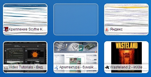

да уж, у меня всё же артефакты не пропали, законсперировались гады ненадолго, но я нашёл хорошую проверку есть они или нет, в браузере стоит визуальные закладки яндекса, когда нажимаю обновить эскиз, то эскиз вот так вот скручивает, в безопасном режиме всё путём, удалил драйвера (под чистую удалил) всё норм стало, поставил последние драйвера 314.22, проблема вернулась (разрешение экрана ставил 800*600, всё равно один хрен). Проверил разными прогами видеопамять на ошибки (occt и video memory stress test), ошибок ни одной не выдали.
p.s. визуальные закладки обновляют эскизы раз в неделю автоматически, как раз неделю назад артефакты появились (как раз тут 24 числа и написал об артефактах)
