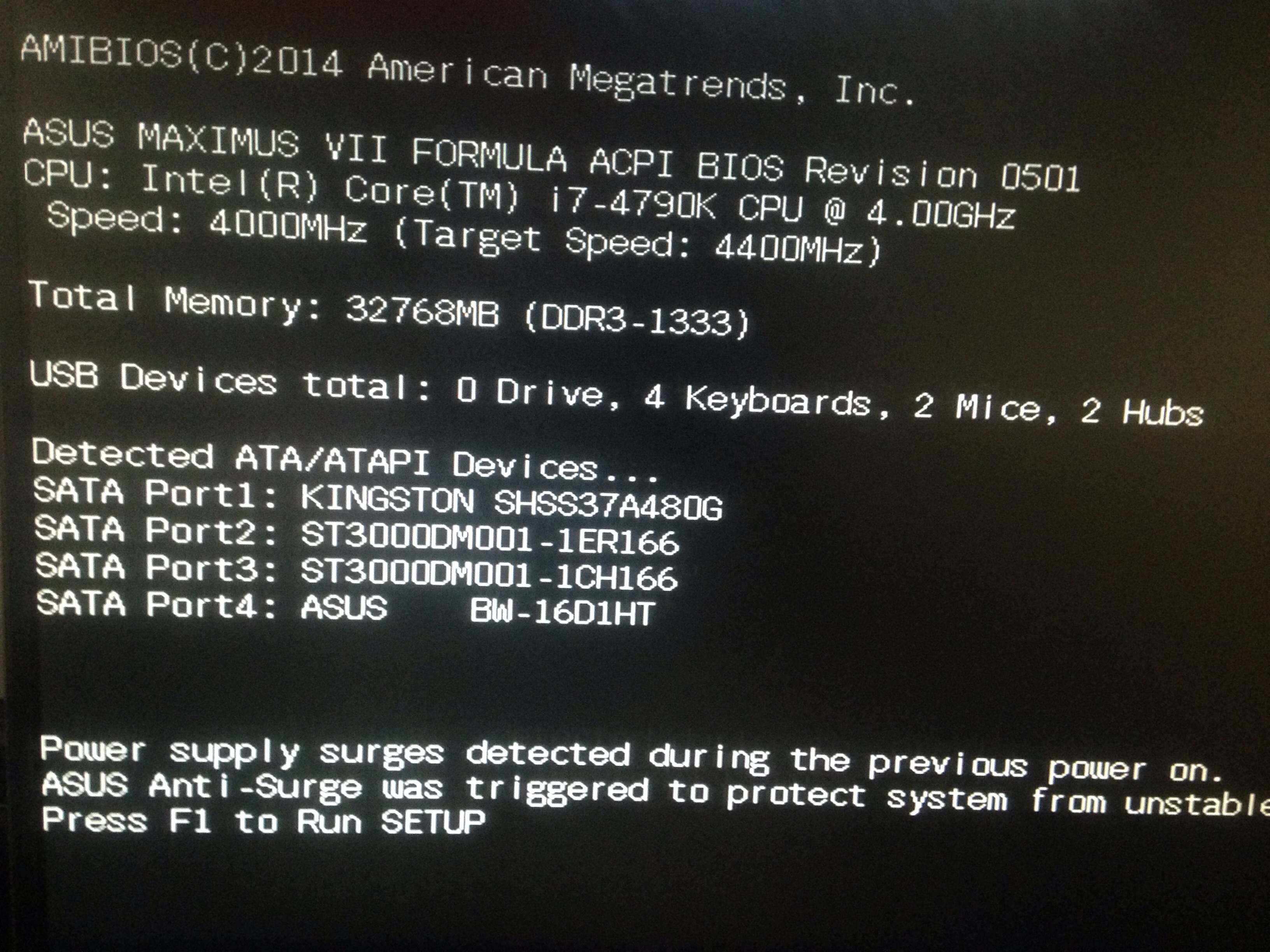

Лог аиды без видеокарт и звуковухи: https://download.ru/f/1TKpnYKJ
Комментарий к файлу: Вот такая шняга всегда
image.jpg [ 1.7 МБ | Просмотров: 1803 ]

Проще всего проверить систему с другим БП, там видно будет, что делать дальше.

AR2R
Если верить логу Аиды, то напряжение на линии 12 в равно 10,56 в.

AR2R писал(а):
В биосе поправить? Сколько выставить?
Нет, это напряжение выдает БП, если это действительно так, то поможет только его замена.
По стандарту, отклонение не должно превышать 5 %, в качественных БП этот показатель еще
ниже.
Только логу аиды далеко не всегда можно верить. Показания напряжения в BIOS какие?
Регистрация: 12.07.2015
В биосе заметная проскадка. Отнес в сервис. центр, на той системе проверяли, все норм, 12 с хвостиком. Никаких проблем. Сказали все равно заменят, а там посмотрим
