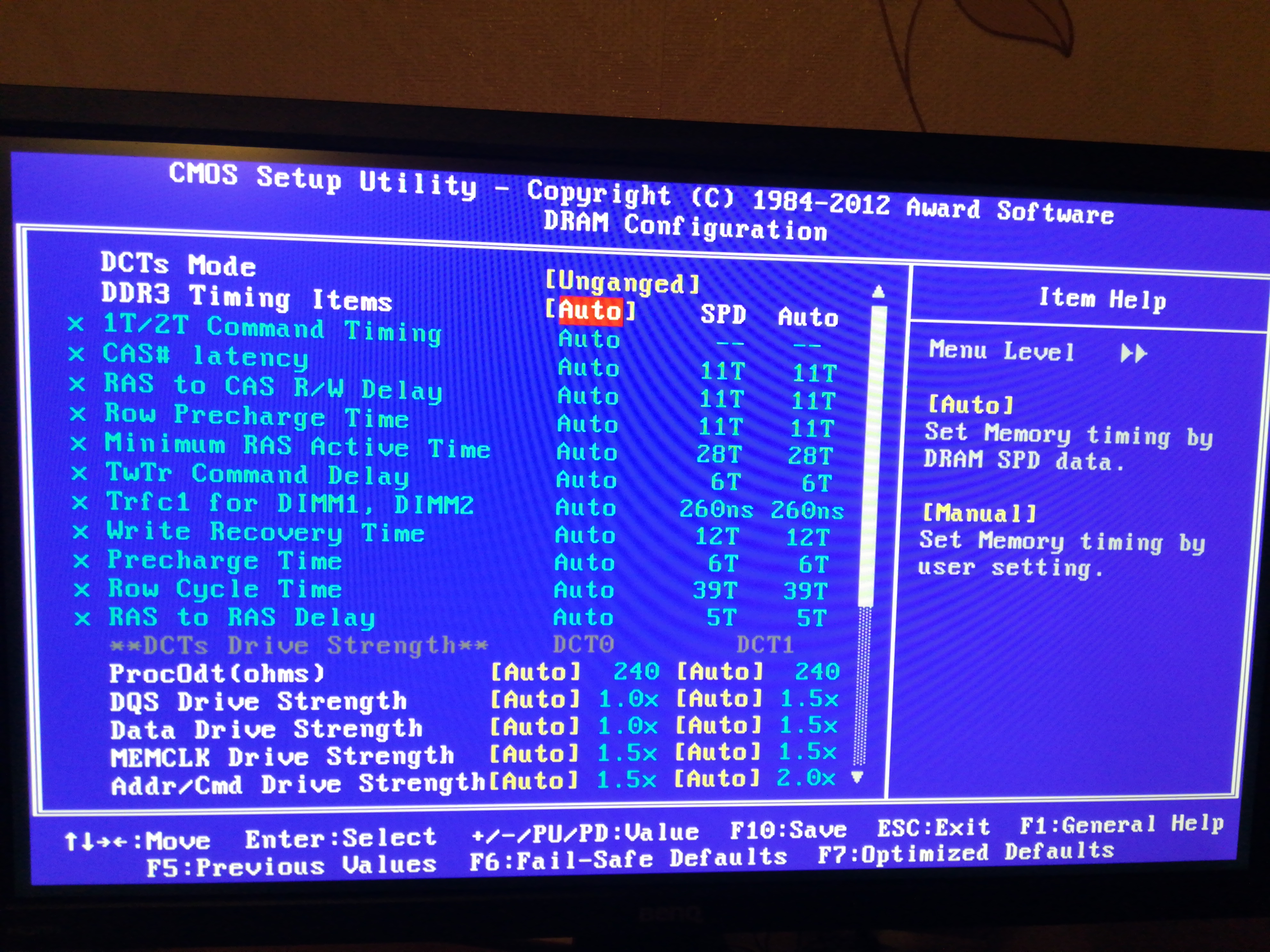

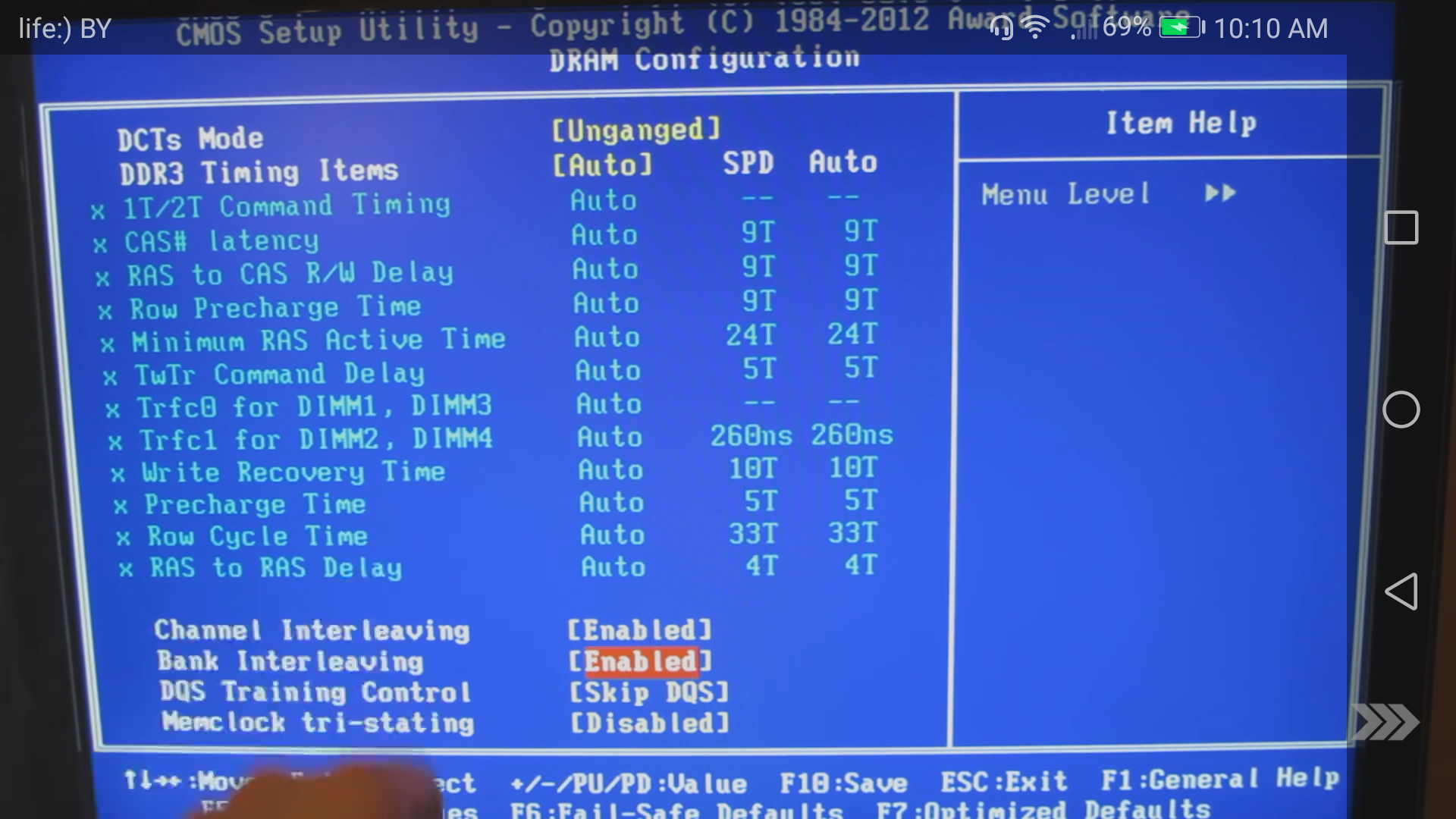

Я немного не понимаю как там их правильно выставить, из профиля это те что указаны для планки? То есть 11-11-11? Я скрин примерный приложил(пока не дома свой сделать не могу) , там в 2-4 позиции выставлять?

Mashimaro DDR3 Timing Items из Auto перевести в Manual (скорее всего). Дальше выставить первые 4 значения 11-11-11-28, остальное оставить в Auto.

Mashimaro, если это скрин вашего BIOS - то выставите 1T-11T-11T-11T-28T. Command Timing оставить Auto. И попытаться загрузиться.

Переставил планку в другой слот, сбросил биос, не запускается (висит на надписи loading operation system но при этом после надписи моргает нижнее подчёркивание но ничего не реагирует(num lock не загорается при нажатии и тд)) Фото именно моего биос приложил. Если ставлю множитель ОЗУ на шаг ниже (1333) все запускается.
