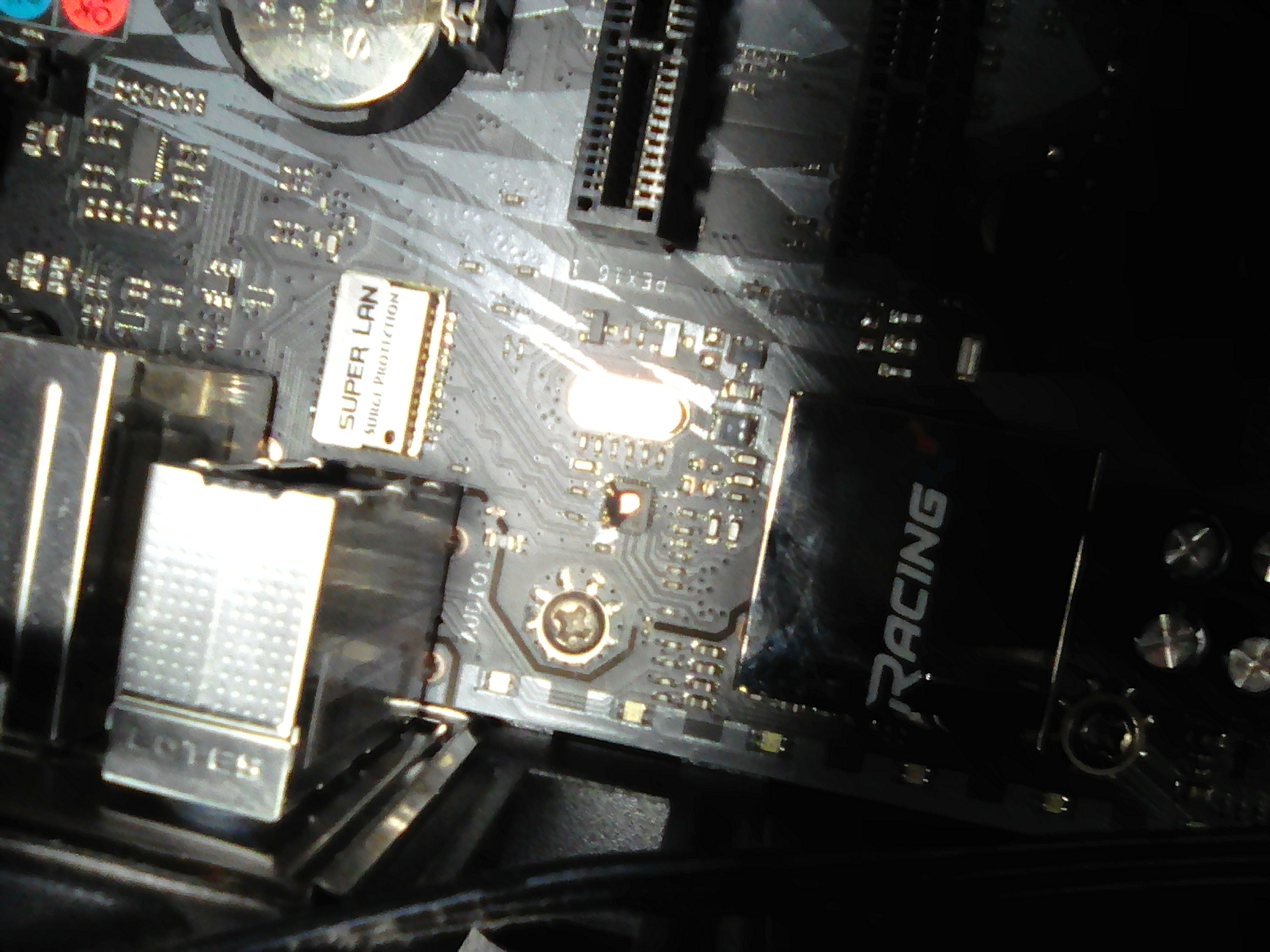

Вроде не греется, но я обнаружил прогар на материнке около задней панели. Модем dsl, старый, кабель идет к телефону, от него к линии, интернет от стационарного телефона. Короче я хз что делать, у нас тут мастера такие... Я пришел с бп спросил: "Чините?". А них бл даже паяльника нет. Наверно придется новую материнку и бп брать

Какой нафиг прогар? Это и есть чип сетевой, точнее то, что от него осталось, то что предлагалось - греется ли на ощупь попробовать :). Вообще стремно в деревне постоянно включенным модем держать без всяких даже примитивных защит

Вот если этот уголёк от платы отпаять то есть все шансы что она будет работать. Но нужна паяльная станция. А тогда можно и новый чип пришпандорить. Он дешево стоит. Или купить PCI сетевуху.
