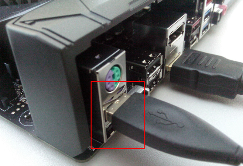

Начнём с того, что я уже второй раз его поборол с момента приобретения данной материнской платы :-)
Сейчас мой CORE i5-7600K работает на 4900Mhz (1.35V) в паре с 32 Гб памяти G.Skill (3000Mhz).
Пока боролся с двойным стартом на ASUS Maximus БЕЗУСПЕШНО пробовал:
- Менять память на другую фирмы Crucial и другого объёма (16Гб)
- Удалять одну из планок памяти (на обоих пробовал)
- Сбрасывать BIOS кнопкой CLR_CMOS (делал это каждый раз при замене памяти и числа планок)
- Удалять батарейку из материнки и опять же после её вставки делать CLR_CMOS BIOS (делал это каждый раз при замене памяти и числа планок)
Всё бесполезно!
При дефолтных настройках, при первом и ПОСЛЕДУЮЩИХ ХОЛОДНЫХ запусках проблемы с двойным стартом не было. Т.е. если всё сбрасываешь и грузишься, ничего не меняя в BIOS, то двойного старта нет!
НО как только пытаешься разгонять процессор или ставишь XML-профиль сразу начинается двойной старт.
Все эксперименты проводились с единственным установленным SSD-диском, без подключённой какой-либо периферии (HDD, принтеров, WIFI-свистелок и проч.).
В USB-порту сзади торчал только приёмо-передатчик Logitech для беспроводной клавиатуры и мыши, ну и монитор был через HDMI подключен.
Первый раз, когда у меня исчез двойной старт я, к сожалению, не запомнил какой USB-порт у меня был задействован для клавиатуры.
В этот же раз я сначала воткнул передатчик просто в удобный для меня USB2-порт и пытался как-то вылечить этот двойной старт. Бесполезно!
Потом, уже практически отчаявшись, но помня, что я вообще-то с разгоном прекрасно жил и без двойного старта (пока у меня после длительного простоя компа настройки BIOSа сами не слетели) решил попробовать просто вставить приёмо-передатчик Logitech в другой USB2-порт. Тот самый, что сразу стоит под PS/2 разъёмом.
вот этот USB-порт
usb-logitech.jpg [ 142.57 КБ | Просмотров: 10580 ]

Предположения из-за чего всё получилось:
1. Всё-таки имеет значение USB-порт к которому подключена клавиатура и мышь.
2. Изменяя настройки BIOS и перезагружая компьютер без его ПОЛНОГО отключения, мы как бы «тренируем BIOS» и говорим ему, что это хорошие настройки системы и «подкручивать» их не надо. Т.е. «потренировали BIOS» без полного выключения компьютера, а только потом всё полностью выключили и попробовали стартануть «в холодную».
Пока живу снова в нормальном режиме с разгоном, без каких-либо двойных стартов. :-)
Буду рад, если кому-то поможет мой опыт борьбы или кто-то дополнит его своими мыслями или кто-то оптимизирует «танцебубновую последовательность для лечения двойного старта» .
Факт остаётся фактом: память не переставлялась, процессор не переставлялся, менялся только USB-порт для клавиатуры и делалось всё, что описано выше.
После этого двойного старта на ASUS Maximus VIII Hero нет!
