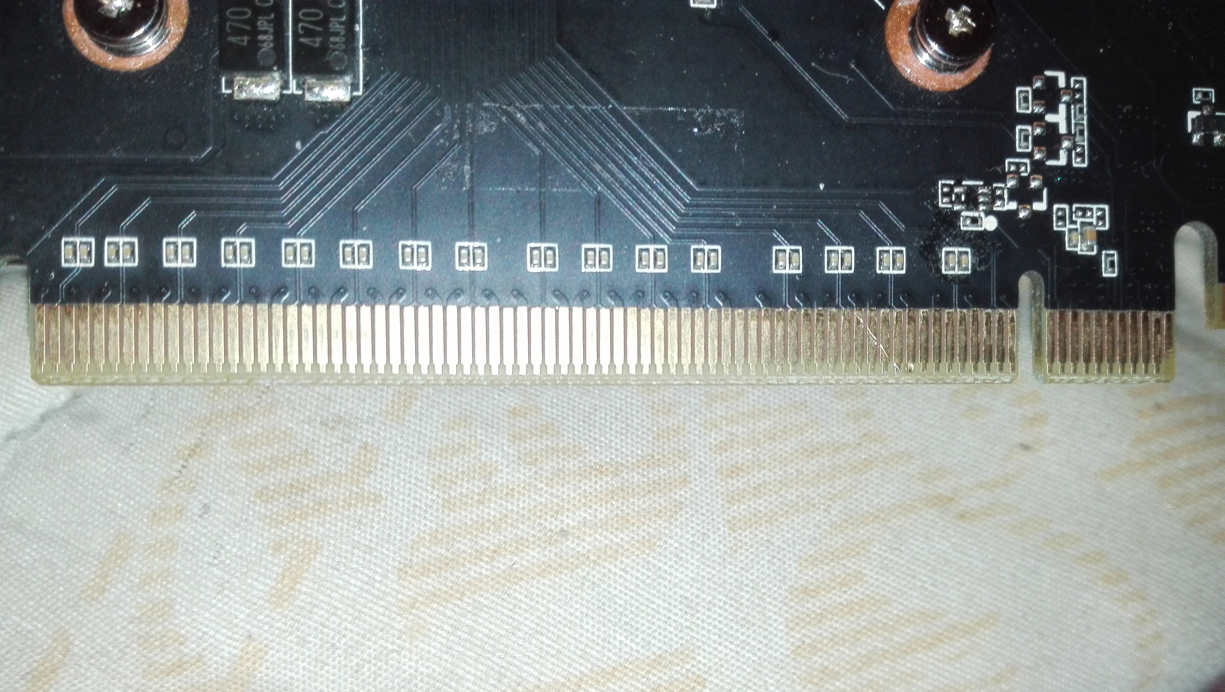

А теперь к сути дела. Купил за 1к нерабочую MSI GTX 1060 3Gb, хозяин карты не знал в чем причина поломки, но объяснил, что нет изображения.
Я купил, осмотрел и подключил к компу.
Пк стартует, бипер не пищал. По началу монитор не включался, но через секунд 10, моник включается, индикатор на кнопке монитора тоже это показал, экран становится ярче, видно, что подсветка включилась, оттенок стал ярче чем черный, но картинки нет ни какой.
Я решил ждать, ждал минут 5, но нечего не изменилось. Но суть в том, что винда грузится, я слышу звуки системы (Windows 10), меняется громкость, но все это без картинки.

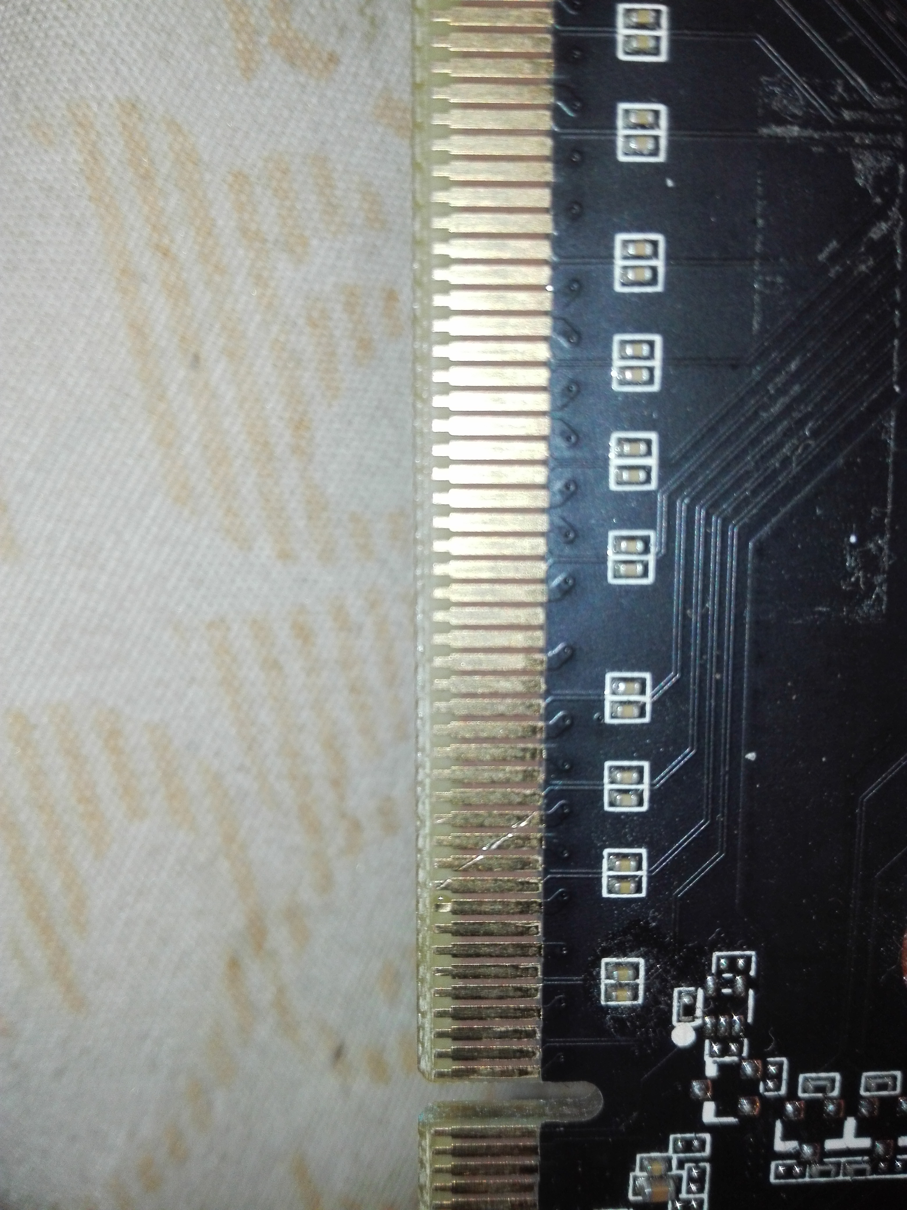

Потом я ее снял и еще внимательнее осмотрел и обнаружил на слоте карты царапину, фотки приложил.
И тут вопрос, может как-то можно это исправить? Понимаю, звучит сказочно, но вдруг можно, что-либо придумать.
Заранее спасибо.
Комментарий к файлу: Фотки царапины на слоте

Выброси.
Дело не в царапинах.

То что дело не в царапинах это 100%. Видюшка убита где то ещё. Тут специалист нужен. И как специалист скажу, это надо не по фото лечить. Либо что то простое, либо сложное. Но в любом случае требует времени разобраться, а время = деньги.

царапина тут не причем, дорожки там целые даже по фото видно.
