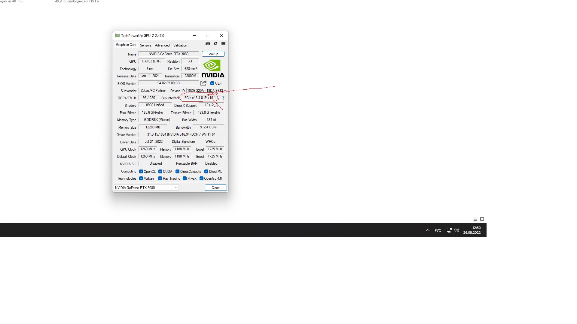

Регистрация: 23.09.2016
Как вариант, криво встала видеокарта, от чего она может работать в режиме отличимым от нужного(Напр. PCI-E 3.0 x1). Посмотри в GPU Z режим работы.
Попробую. А куда там смотреть? Навскидку не вижу.
Регистрация: 10.11.2019
slicem На вскидку вот
Без имени.jpg [ 162.74 КБ | Просмотров: 1471 ]
благодарю, как то не заметил сам.
