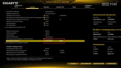

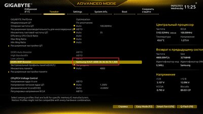

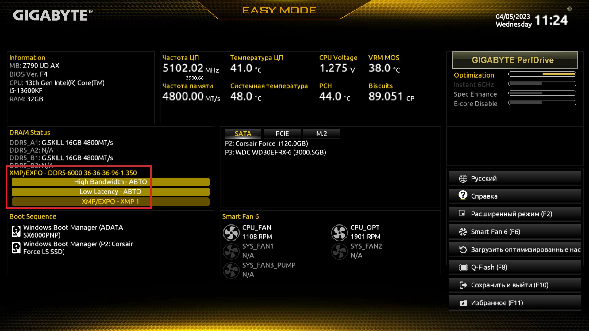

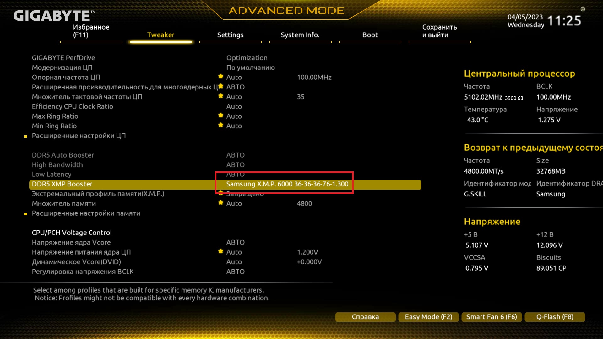

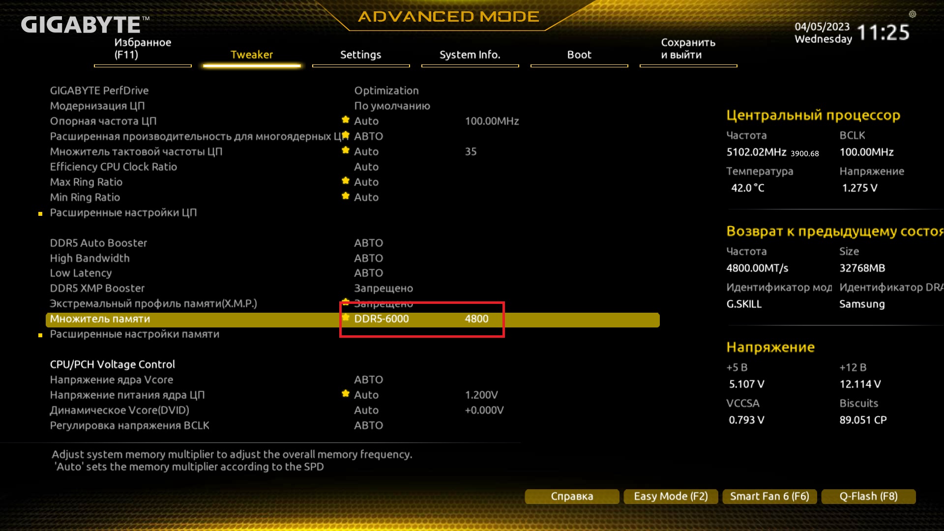

Чёт нивкакую не хочет брать 6000. Пробовал и так и сяк. Не нашел где настраивается напряжение памяти, точнее нашел, но там какие то странные значения 1.100. Хотя планки по идее на 1.35 работают.
Что бы я не менял - система не стартует.
Ниже скрины того, что пробовал.
230405112442.jpg [ 356.11 КБ | Просмотров: 2630 ]
230405112501.jpg [ 324.07 КБ | Просмотров: 2630 ]
230405112519.jpg [ 330.29 КБ | Просмотров: 2630 ]

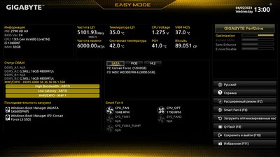

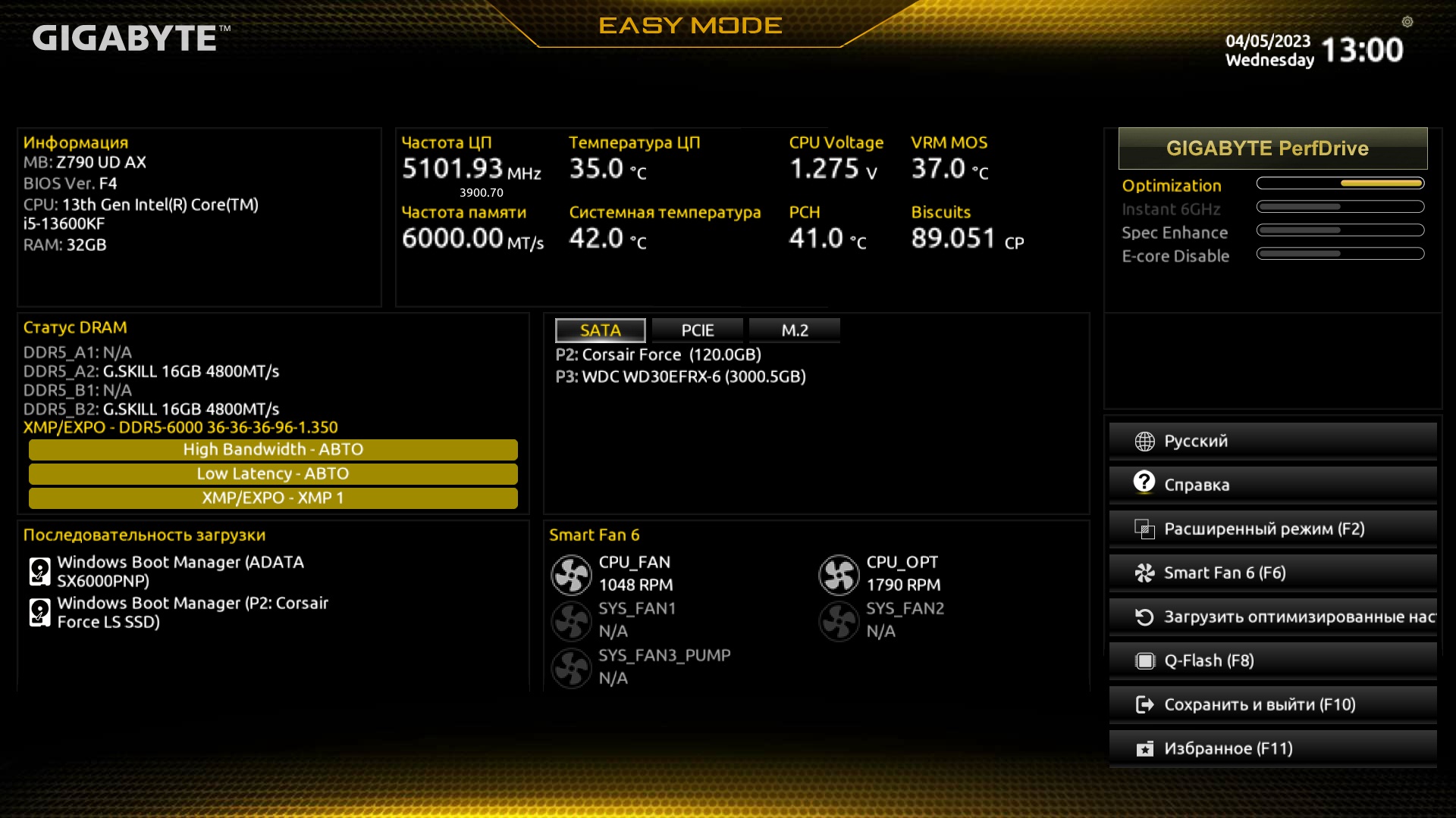

Megagad Ну блин эт жесть... Спасибо, заработало!)
