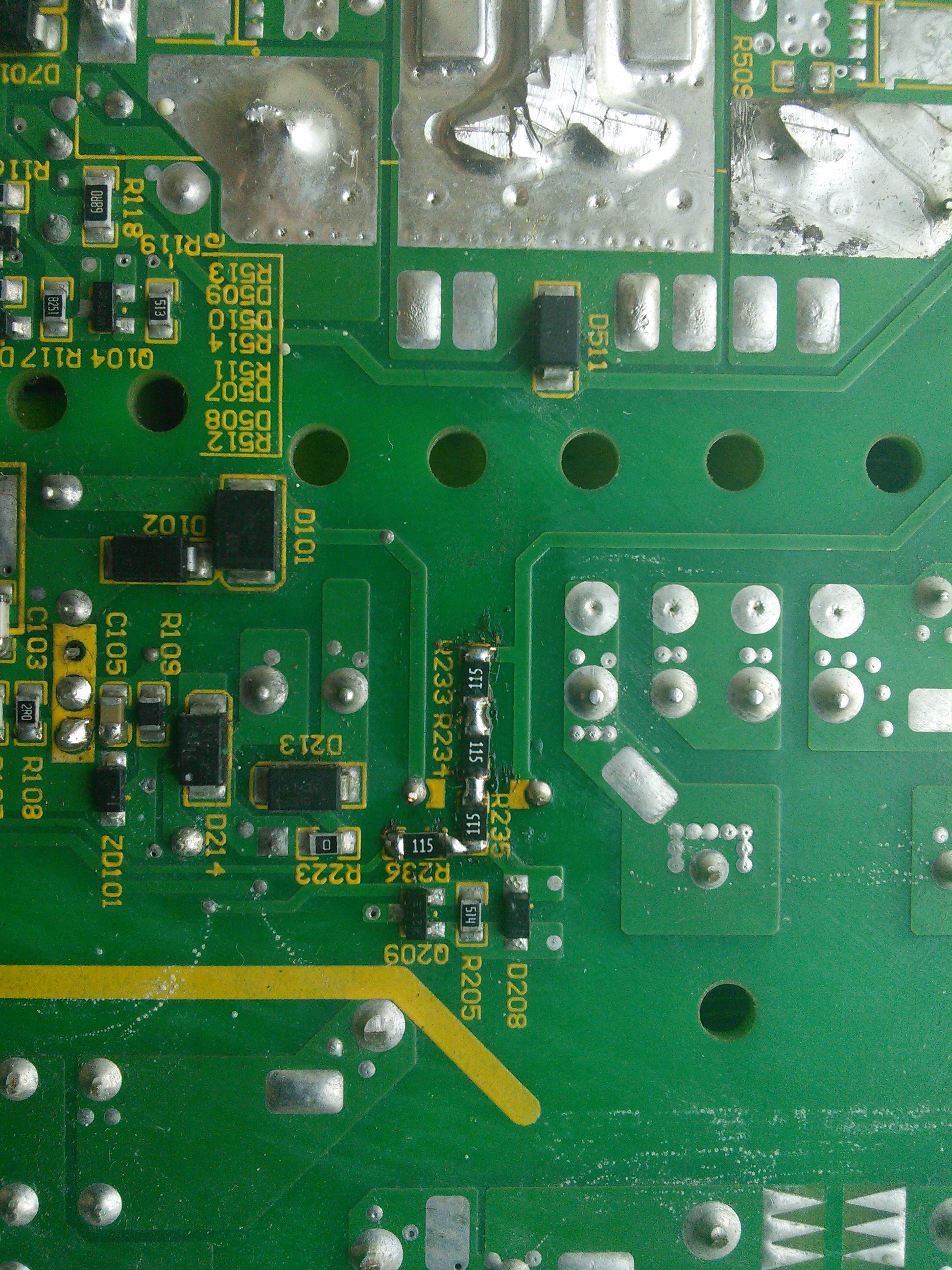

Блок питания Seasonic ss-750. Симптомы стандартные. Заменил R221,222 c 2 мОм на 1,8 мОм. Результата нет. Смущает, что последовательно стояли 4 резистора по 2 мОм(R218,221,222,223), а не 2 + 2 + 1 + 1 мОм. Фото БП прилагаю. Буду благодарен за помощь.
25512,25513
Регистрация: 09.03.2017
Уважаемый sdn_ может быть, Вы, что-то посоветуете?
Регистрация: 28.11.2010
Должна быть цепочка из четырех резисторов (как на фото)
У вас же две цепи по из трех резисторов каждая.
У вас непохожая топология платы на SS-850KM и SS-1050XM.
Могу посоветовать уменьшить сопротивление каждого резистора в одной из цепей или в обоих сразу до 1,1 мегаом.
SS1050XM_ZOOM.jpg [ 2.17 МБ | Просмотров: 2891 ]

Большое спасибо за ответ. я купил резисторы на 1,8 мОм 10 шт. Если все заменю на них? или лучше приобрести на 1,1?
Я бы менял на 1,1 МОм вначале одну из цепочек, как написал в своем первом посте этой темы. Потом вторую, если не поможет. Но топология платы сильно отличается так что на свой страх и риск.

огромное спасибо за найденный способ решения проблемы. Тоже перестал включаться и выходить из сна купленный ещё в 2012 году SS-860XP, был заброшен на антресоли. Даже носил в очень хороший сервис, вернули с извинениями и денег не взяли даже за диагностику: не могут. Теперь перепаяны 4 резистора R233-R236 на 1.1 мом 1206, всё работает. :)
