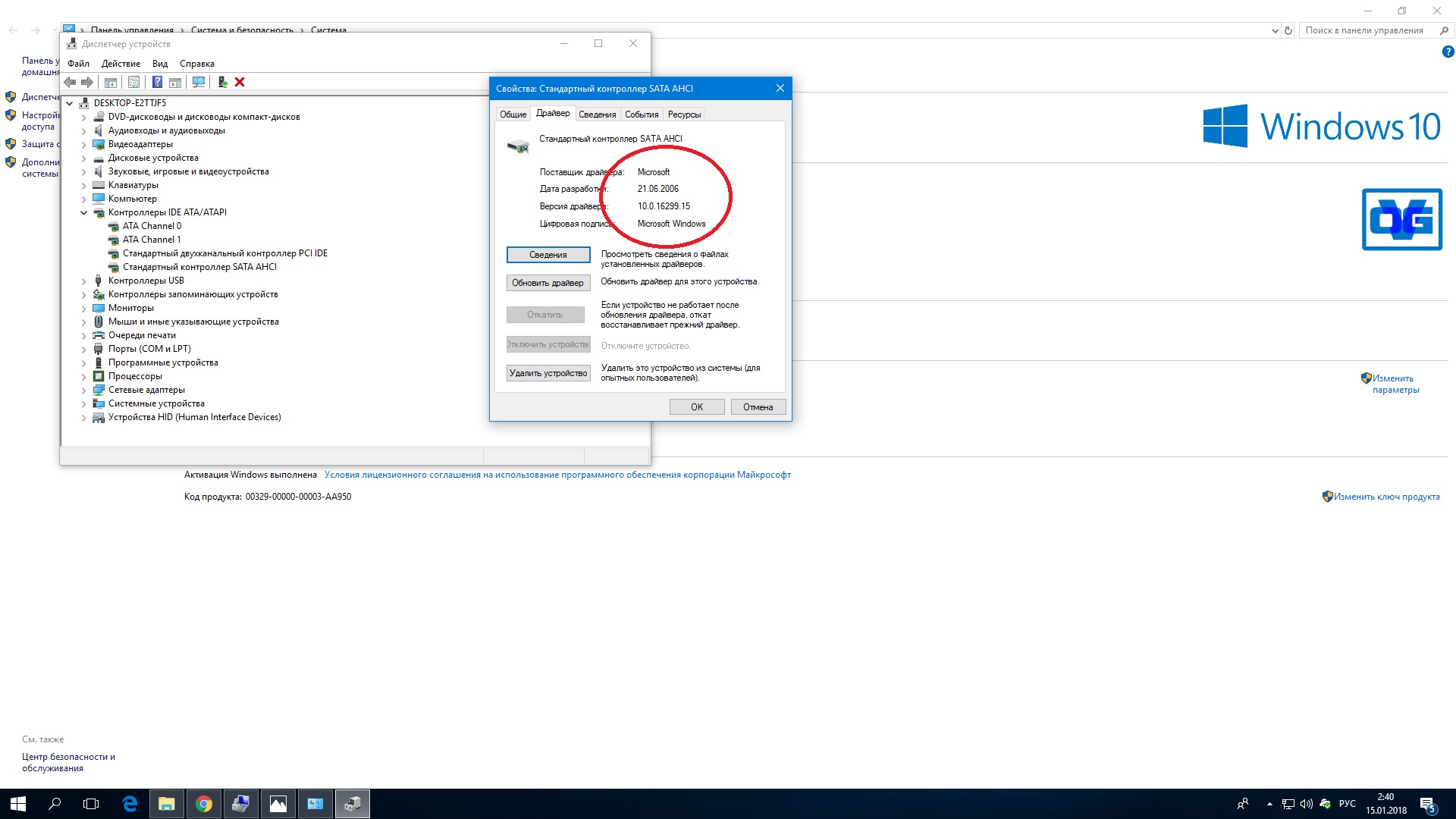

Драйвер SATA 2006 года, какого ч... Что это все значит? Майкрософт совсем там уже поехавшие? Попробую принудительно поставить новый драйвер.

Romanesko Это правда!!!!!! Драйвер SATA 2006 года, какого ч... Что это все значит? Майкрософт совсем там уже поехавшие? Попробую принудительно поставить новый драйвер.

Как оказалось, на sata контроллер amd имеется дравер AMD 1.3.1.276 за 19.03.2015 с подписью Microsoft, кого черта там делает драйвер 2006 года. совершенно неясно.
Кстати обновимл драйвер на sata Asmedia - 21.08.2017, свежак по сути.

Всем здрасти! Romanesko плохие новости... Это точно не драйвер SATA. Потому что у моей подруги система на Intel 1151 - и там тоже драйвер sata 2006 года. Забыли про это.
Почему точно нет? Драйвер то видимо не ставили и остался универсальный майкрософта, с интоловским чипсетом видимо лучше работает, ну не ставят амд в интолы, с чего вы решили что там такой же чипсет как у вас?

По поводу драйверов 2006 года - это Майки специально такой год ставят, чтобы это не мешало никак ставить драйверы от разработчиков железа. На самом деле если посмотреть - многие устройства имеют такой год в подписи драйверов. То есть можно за это не цепляться. Ищите проблему в железе.
