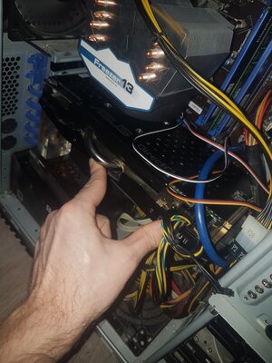

Итак..всё предельно прояснилось.
Системник лежит на боку - изображение есть!
Переворачиваю в нормальное положение - изображения нет.
На боку - снова есть! Переворачиваю - снова нет.
Опять на бок - нет изображения. Совсем чуток нажал на видеокарту, отпустил, включил - есть изображение.
Вернул в правильное состояние.. нажимать бесполезно - нет изображение)Подпирал одновременно отвёрткой со стороны питания карты и кубиками с жуками со стороны блока питания - нет изображения. И нужно очень удачно зафиксировать карту в слоте руками и не отпускать ,чтобы появилось изображение при включении. Вот сижу гадаю... как бы это мне так )))))

Сериальчик продолжается. Нужна уже какая-то развязка. Вот он, злодей. Или сузить круг подозреваемых.
Регистрация: 06.06.2020
Brother TORCZ Надо всё разобрать и собрать систему на столе. Внимательно осмотрите дорожки платы в местах крепления к ней радиатора CPU. Там могут быть повреждения лака или дорожек. Поворачивая системник вы можете в этих местах замыкать или размыкать дорожки. C обоих сторон материнской платы. Еще может где то материнка на корпус коротит. Так что надо горизонтально все ещё проверять вне корпуса. К стене прислоните, что бы стояла без корпуса.

Уже суживать дальше некуда )) Вываливается из слота при правильном положении..где-то нет контакта там)
Всё бы да, но тут очевидная механика. Если в лежачем положении не заводится картинка, достаточно просто выключить, нажать сверху не сильно на видик, включить - вуаля.. просто блин не заходит до конца в слот в нормальном положении.. хоть ты тресни

Корпус крепления кривой, попробуй ещё один метод, выкрути железную планку крепления видеокарты, в этом случае она у тебя встанет плотно и возможно начнёт работать в любом положении даже находясь в изгибе.

Мысль!!!!!!!!!!!!!!! Спасибо!!!!!! Попробую!!!!
Корпус вроде какой был,такой и остался... но что-то же блин произошло за эти годы )

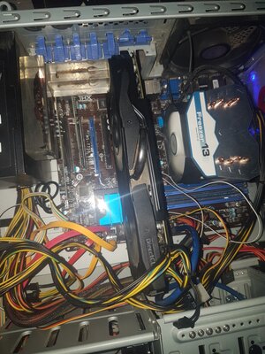

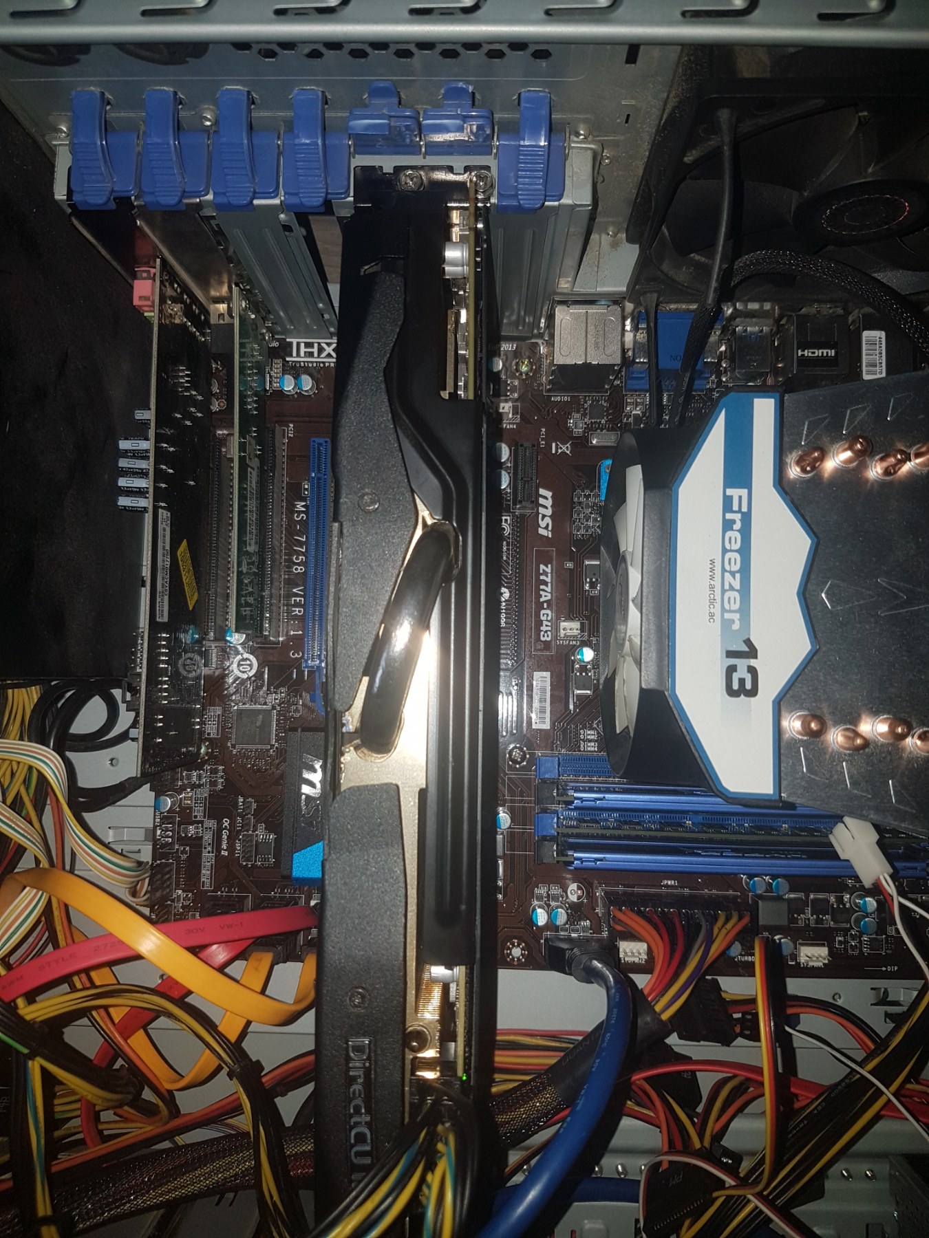

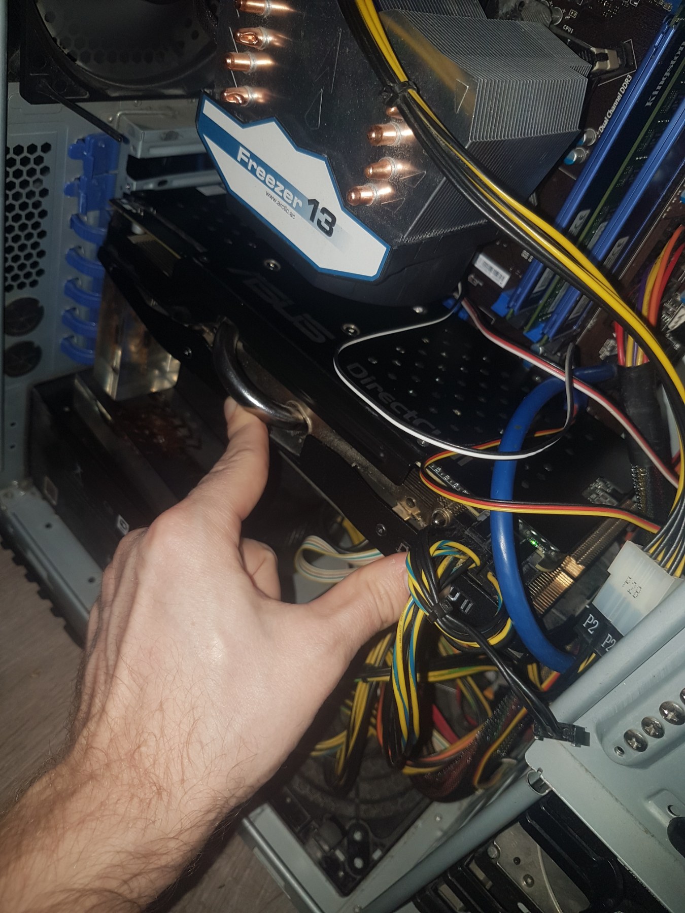

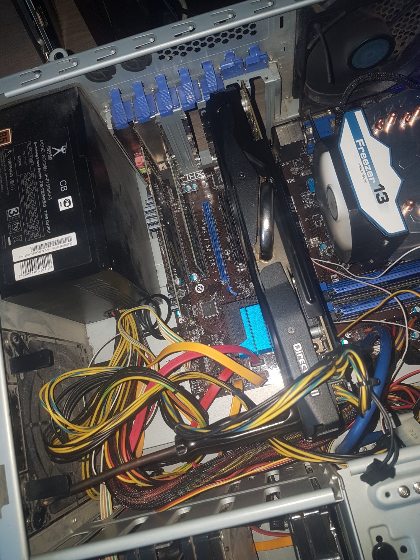

Проклятый комп!!!!!!
Снял крепёжную рамку с видюхи.
Один фиг!!! В нормальном положении не пашет! Переворачиваю на бочину - не пашет. Чуть прожал видеокарту. Включаю - пашет!!!
Подставил под дальний конец отвёртку - пашет!! Подставил под ближний конец два кубика с пресмыкающимися чудищами - пашет!!!!! Аккуратнейше переворачиваю в правильное положение с фиксацией карты кубиками - НЕ ПАШЕТ!!!!!!!!!!!!!!!!!!!!!! ЕДРИТ КОЛОТИТЬ!!!!!!!!! Однажды скоро просто моя нога со всей силы окажется в этом системнике, а дальше он пойдёт..полетит..поедет на помойку )
изображение_viber_2023-02-28_14-15-38-265.jpg [ 466.31 КБ | Просмотров: 458 ]
изображение_viber_2023-02-28_14-15-34-875.jpg [ 566.65 КБ | Просмотров: 458 ]
изображение_viber_2023-02-28_14-15-34-739.jpg [ 542.88 КБ | Просмотров: 458 ]
Добавлено спустя 3 минуты 27 секунд:
Я блин уже не понимаю, как этому чудовищу фиксацию в слоте организовать

Ты хоть определился что глючит, видюха или мать?

Фиксация в слоте. Больше нечему. Опытным путём уже перепроверено 10 раз) Если удачно зажать рукой видик в правильном положении системного корпуса,то тоже будет изображение)

Дурацкая идея. Взять и залудить контакты на видеокарте. Она станет толще и будет плотнее к контактам в разъёме прижиматься. :?:
Я недавно у себя обнаружил что у меня видюха показывает PCI-E x8. Вынул, протёр её спиртиком и вуаля - x16 стало. Аналогичные шутки были из за грязных контактов в сокете проца.

Возможно ещё не контакт в разъёме виноват, а микротрещина на плате или в проходном конденсаторе на шине. Такой дефект можно искать вечно.
Однажды нашёл такую трещину на модуле памяти. В том месте где от контактной прямоугольной площадки отходит тоненькая дорожка. Даже в микроскоп не видно разрыва, а контакта нет. Просто паяльником запаял это место.

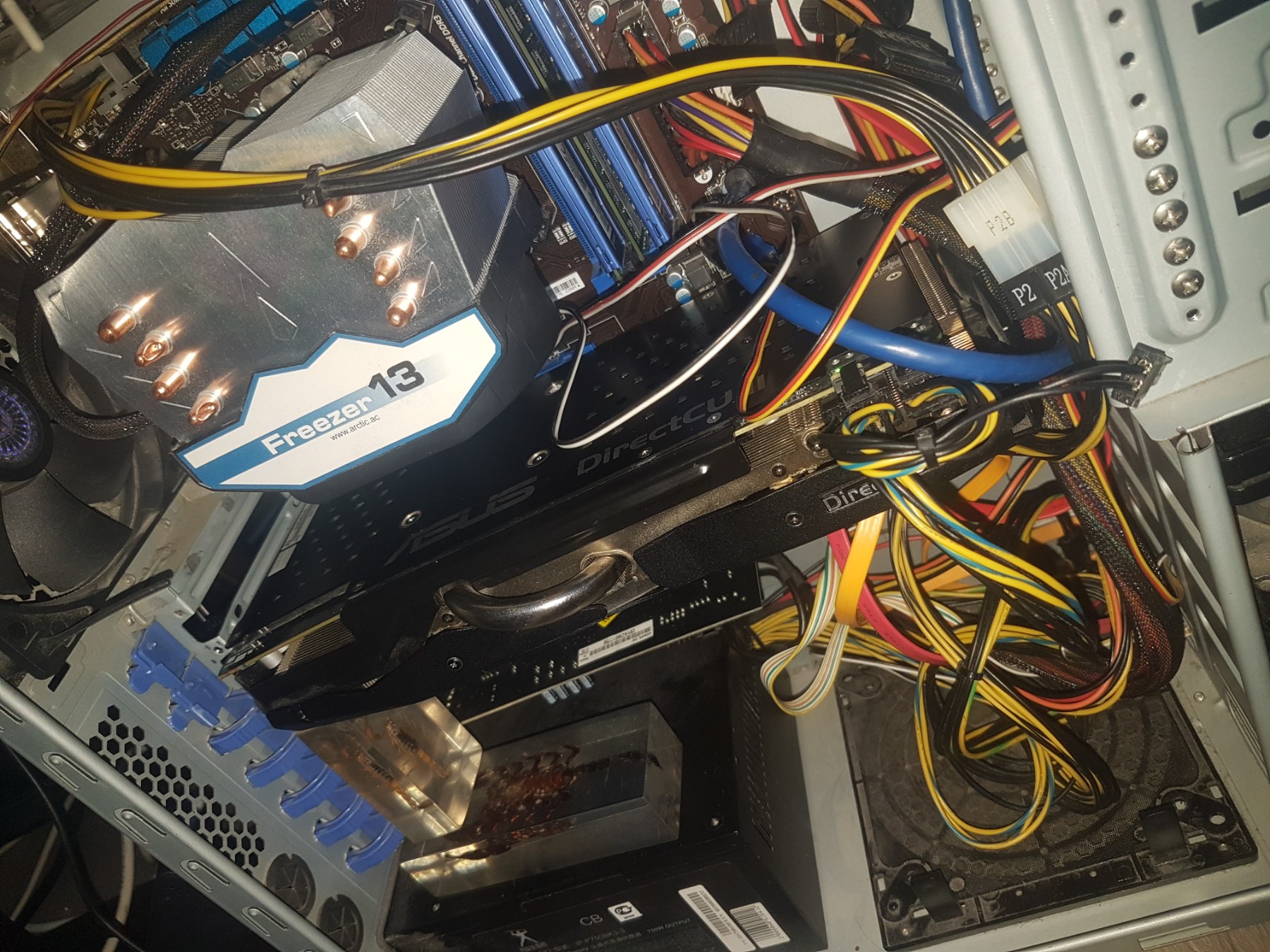

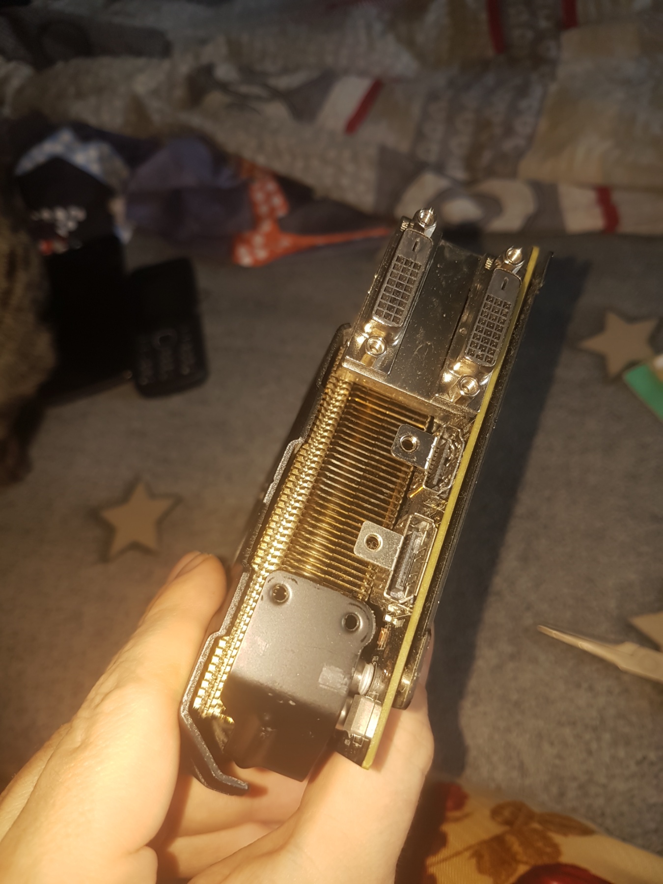

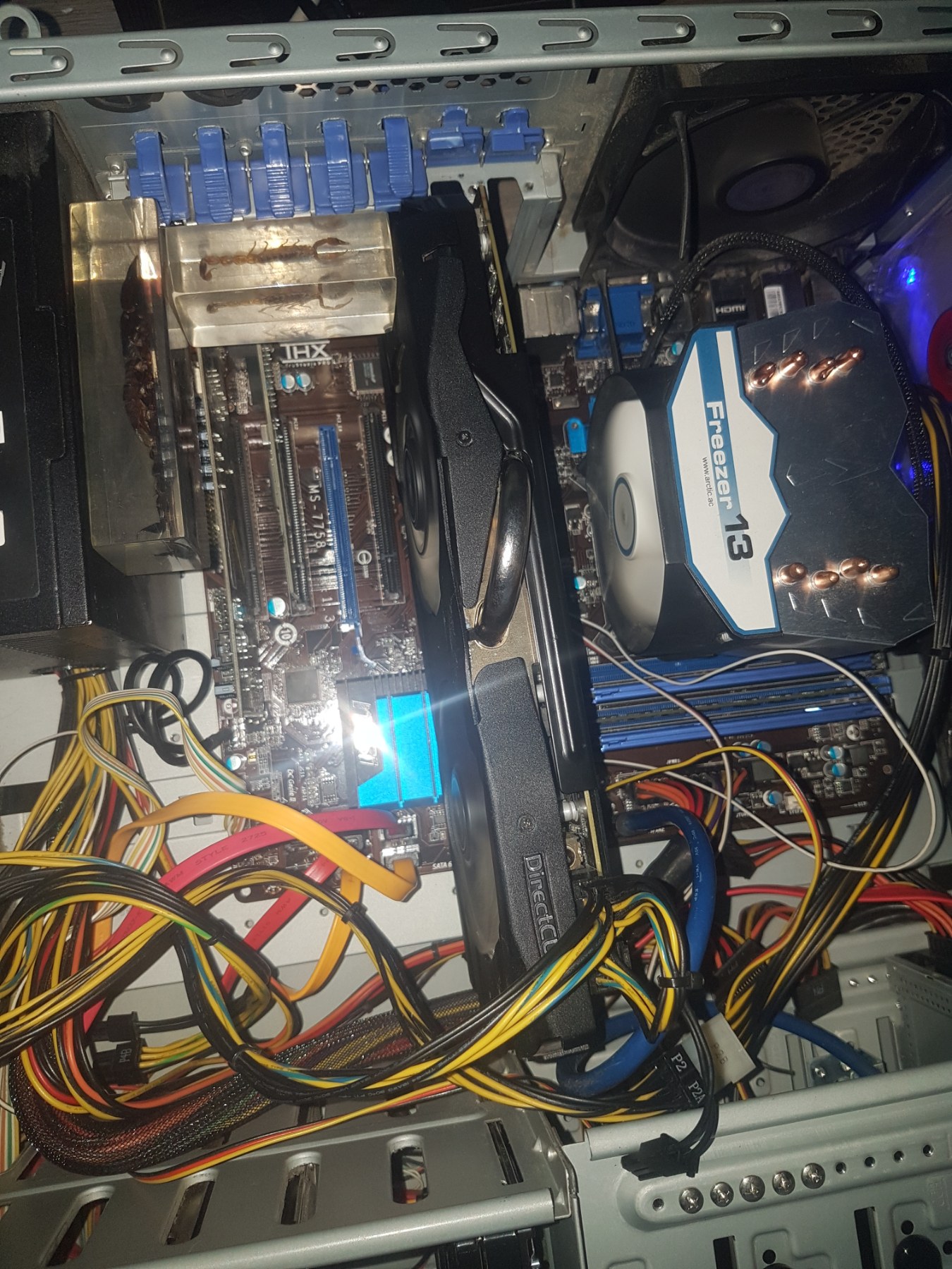

Чудо, господа!!!!!
Сперва я зажал вот так пальцами - изображение пошло
изображение_viber_2023-02-28_15-04-58-277.jpg [ 424.26 КБ | Просмотров: 418 ]
Потом отпустил пальцы - изображение всё равно пошло)))
изображение_viber_2023-02-28_15-04-58-040.jpg [ 548.53 КБ | Просмотров: 418 ]
Очень аккуратно, без резких движений ... закрыл корпус,поставил на место... включил - есть изображение))

Ну это не надолго. Чихнёшь громко и всё потухнет.

Ну это лучше,чем было раньше ))))
+ ко всему кубиками карта зафиксирована со стороны стенки с крепежами..значит всегда есь шанс возобновить контакт, просто ещё раз пропихнув карту в сторону слота ))
Добавлено спустя 31 секунду:
Я не спорю,что расклад не самый идеальный .. но блин.. оно само по себе корыто, пусть хоть так работает)
