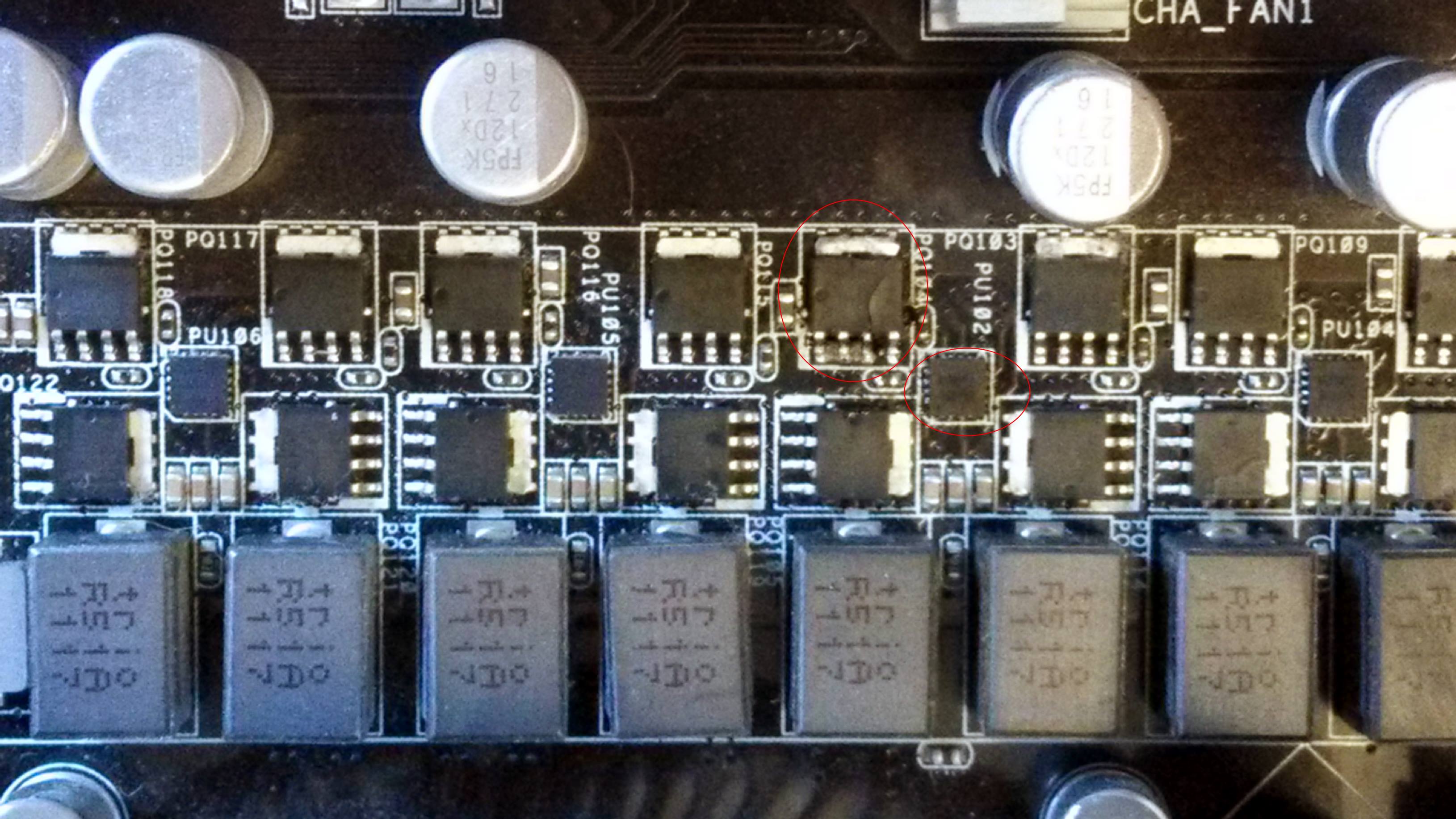

Регистрация: 03.06.2014
присоединяюсь.. погорел проц i5 3570k
плата p8p67 <rev 3.1>
бп термалтейк toughpower 750
горело в 2 этапа.
играл, комп перезагрузился. ну думаю перегрелся, но странно, проверил температуры - нормально.
через 30-60 минут снова перезагрузился, но уже не было поста.
время пользования года 2.5. кстати сколько гарантия на плату? чек не могу найти.
но только 2 недели как назад поставил интеллектуальное энергосбережение.
сейчас сижу на этой же плате, купил другой проц. фаза отгорела на фотках видно + сгорел шим.
поставил все фазы в экстрим.
доверие конечно последнее время к асусу ни какова, так как работаю в сервисе.
Коллега, стало быть... :beer:
В большинстве магазинов предоставляют год.
ASUS давал этим платам вроде 36 месяцев гарантии. Надо по их базе смотреть.
Я так понимаю, работаешь в не авторизованном сервисе?
I5 13600K @ P-cores 5.6 / Z790 Aorus Elite AX / 2 x 32 DDR5 / RTX4080 / Optix MPG321UR-QD
авторизированном, но леново. Асус авторизацию щас фиг получишь мелкому сервису.
Angell писал(а):
В большинстве магазинов предоставляют год.ASUS давал этим платам вроде 36 месяцев гарантии.
магазин не вправе давать гарантию меньше чем производитель. да и покупал у нас, так что отправить то по гарантии проблем нет. просто уточнил.
значит 36. проц только жаль. оем был... а на него гарантия всего 12 месяцев... отработал почти 2 года.
провел расследование мелкое. короче реально дело в кривой реализации апу.
она снижает питание. но проц резко начинает потреблять больше нужного в моменты турбобуста.
в итоге чтобы высосать 70 ватт(допустим турбобуст) из 0.7 вольта(мерил бегло, страшно надолго включать) току надо почти 100 ампер. то есть если включена апу и тпм то имеем 100% шансы выгорания.
и это косяк именно реализации энергосбережения, она тупо не успевает.
PS года 3.5 назад проезжали к нам представители асус презентации говорить... как раз говорили о сбережении энергии и о разгоне одним переключателем.
и я как раз спросил, а что будет если включить оба. ... ответить мне не смогли. ну чо узнал :-(
Учитывая тонкости их работы с сервисами, не думаю, что Ваш сервис много потерял...
Мне довелось поработать и с Lenovo... Так вот, могу сказать, что качество тех же ноутбуков у Lenovo лучше. И меньшая вероятность, приезда "мёртвых" запчастей от производителя.
Если мы говорим про крупных поставщиков - да, права не имеют...
А если про перекупщиков(мелкие магазины) в регионах, то там всё, что угодно может быть :-)
Это не так много на самом деле.
Но ведь и при нагрузке напряжение увеличивается, хочешь сказать не успевает?
Учитывая, что были случаи выхода из строя с отключенным энергосбережением(EPU и динамическое переключение фаз было отключено), то тут проблема и в самих компонентах.
А такая схема управления фазами только усугубляет и ускоряет процесс выхода из строя.
Иными словами, проблема комплексная.
Жаль этих плат у меня нет, я бы поэкспериментировал с ними. :D
мои догадки.
при включенном EPU контроллер питания забивает на процессор.
в новых же проц сам решает сколько ему нужно. так вот он говорит мне надо 0.9 в, а EPU мимо ушей. и дает 0.7 вольт дальше. а проц уже хочет 1.2 вольта. тут она очухивается.
увы смотрел аналоговым осцилом. так что только могу предполагать, что по шине CPU SVID BUS идет. но реально игнорит многие сообщение от проца после включения EPU.
конечно нет, но в купе с плохими транзисторами + при переключении режима генерации может быть косяк с открытием верхнего и нижнего плеча разом. что я предпологаю самая вероятная причина.
это так, поэтому даже не морочимся. так же как и самсунгом.
ну тогда суд по ним плачет. будь они хоть свидетели еговы, закон есть закон =)
