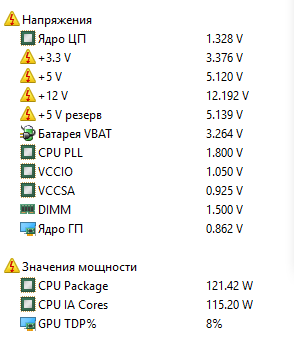

Регистрация: 30.08.2015
Фото: 42
Wolodja_ingenieur
посмотри напряжение в нагрузке по линиям 12;5 вольта
если ниже 11.8 и 4.9 не опускается то блок скорее ещё нормальный (тогда скорее мать глючит)

Регистрация: 15.08.2016
Вроде нормально, если я конечно там посмотрел
Снимок.PNG [ 12.89 КБ | Просмотров: 2922 ]

Wolodja_ingenieur Мультиметром нужно под нагрузкой смотреть, софт обычно врёт. И всё таки поточнее модель блока питания напиши.
