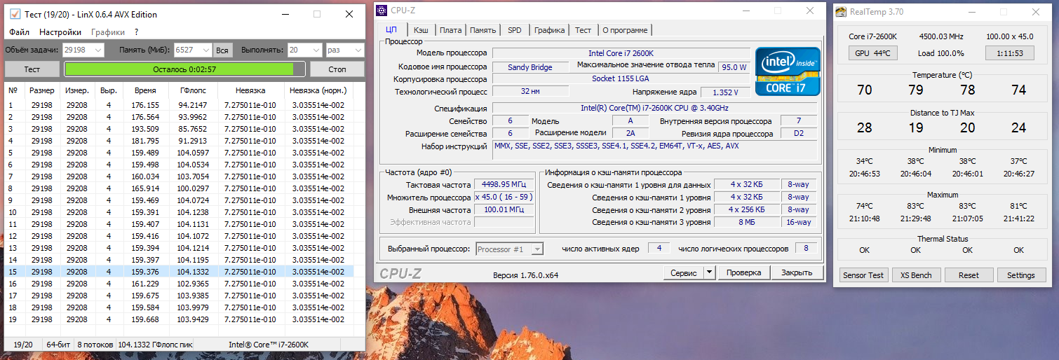

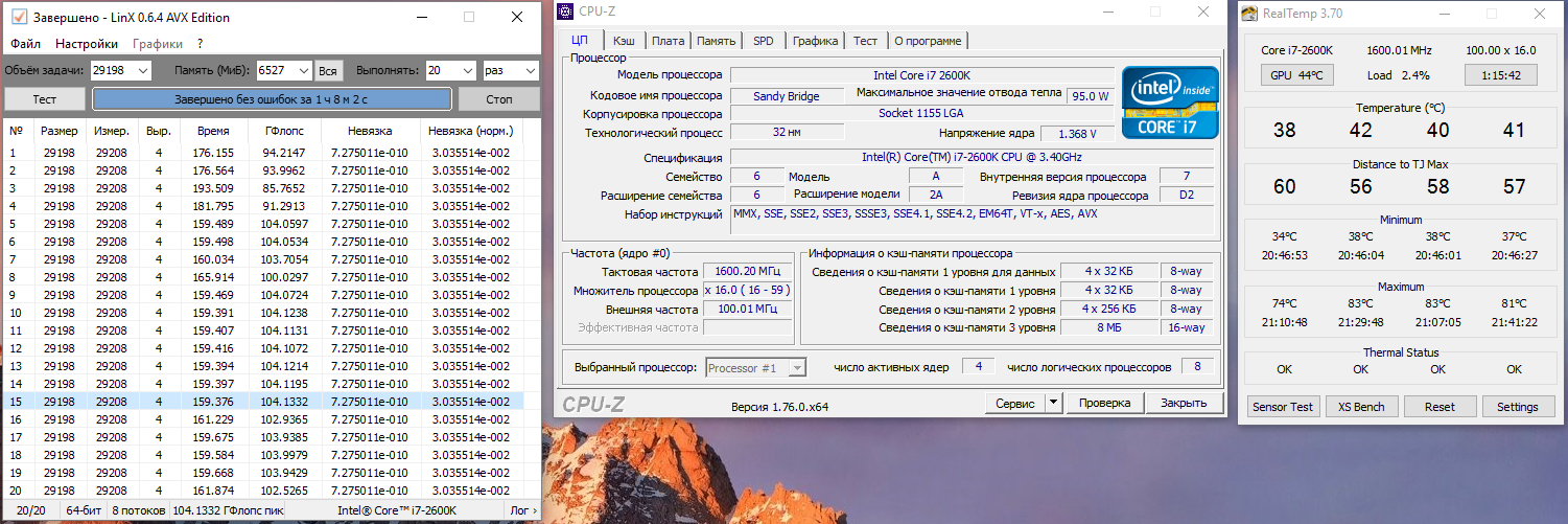

Такс давайте с чистого листа пообсуждаем, после серии бсодов решил поиграть с напругой, 5 лет работал х45 8 потоков на 1.340, сейчас пришлось поднять до 1.365. После 20 прогонов вроде все ок. и температура в простое ~40C Но вот после игры в вар тандер, когда я ее выключил и прошло минут 20 почему то температура проца была в районе 50-55, почему так? Могут ли быть проблемы с бп или материнкой учитывая новые обстоятельства? И почему вдруг процу потребовалась доп напруга? Может ли такое быть из-за высохших кондеров?
2.PNG [ 246.08 КБ | Просмотров: 7878 ]
1.PNG [ 288.66 КБ | Просмотров: 7878 ]
