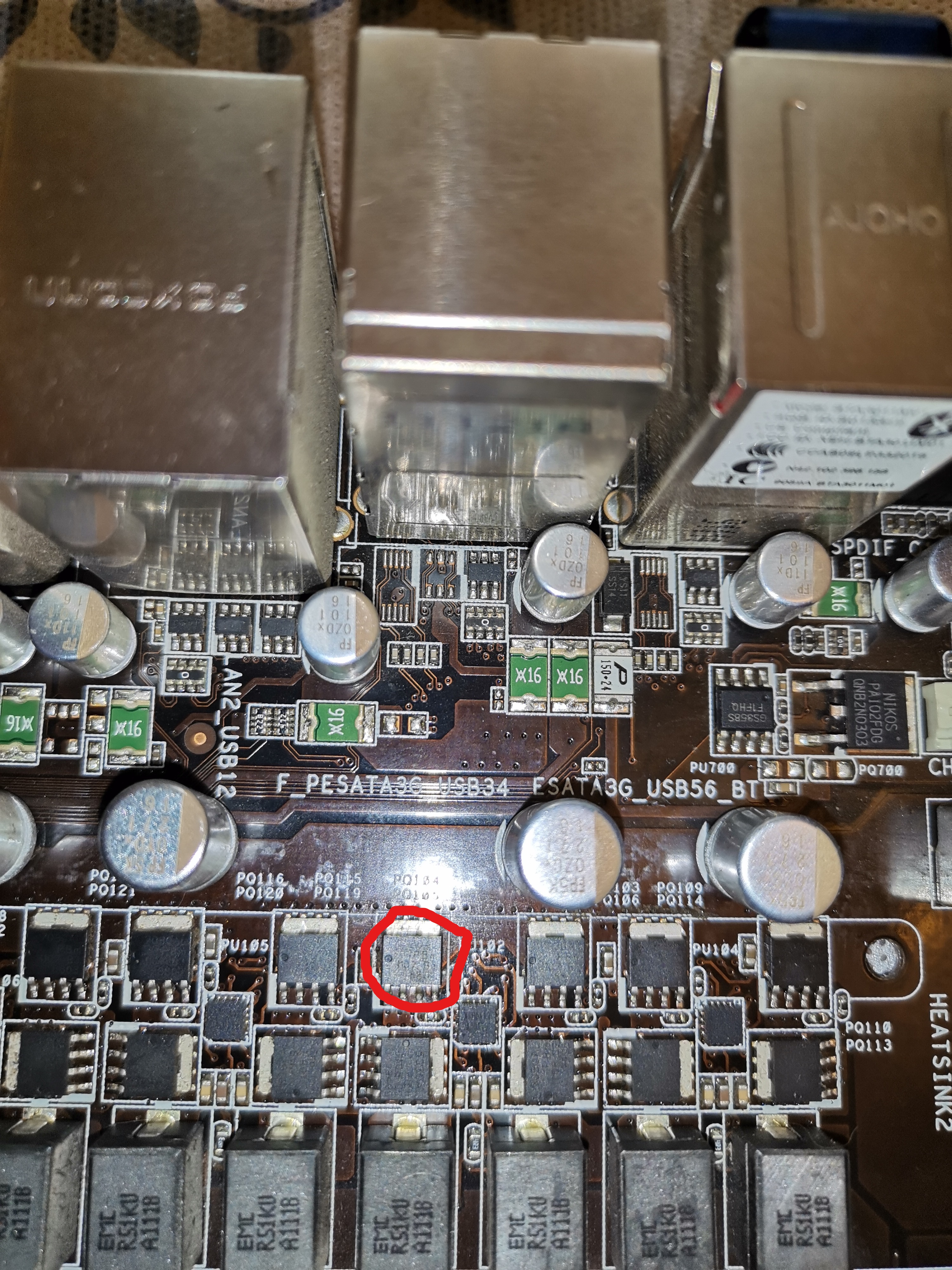

Всем привет! Проработала P8 P67 Evo более 5лет. В один "прекрасный" день (года 3 назад) включили комп, загрузился виндовс и бах - всё погасло. БП ушёл в защиту на ровном месте. Ничего не разгонялось и т.д. Камушек 2400 стоял и несколько дней перед прекрасным днём были куплены 2 планки по 8гб в Ситилинке за бешенные деньги (около 10круб). Начали разбираться - камень труп, память новая труп, мамка труп. Попадалово полное. И только спустя 3 года, племянник мне так и отдал барахло,пока руки не дойдут - вот дошли. Начал проверять цепи питания - один мосфет короткий (гейт звонится с массой в обе стороны с сопротивлением 100ом). Один единственный 4х ногий жук столько железа уничножил…
Комментарий к файлу: Подскажите маркировку этого мосфета?
IMG_20200207_125755_LI.jpg [ 5.58 МБ | Просмотров: 7175 ]

Отсюда вывод? Причиной стал блок питания, потому как у памяти свой отдельный стабилизатор, а у камня свой.
Помню был похожий случай в плане погорелости лет 15 назад, так просто мостик диодный крякнул на входе в блок питания, а блок унёс с собой всё железо.
А причиной тому стал воткнутый в соседнюю с компом розетку домашний пылесос. ;)
Выводы можно делать какие угодно, но тот старенький Чифтек 700й по сей день трудится уже на новой системе 2011 сокете и i7 7700k. 3 тьфу.
