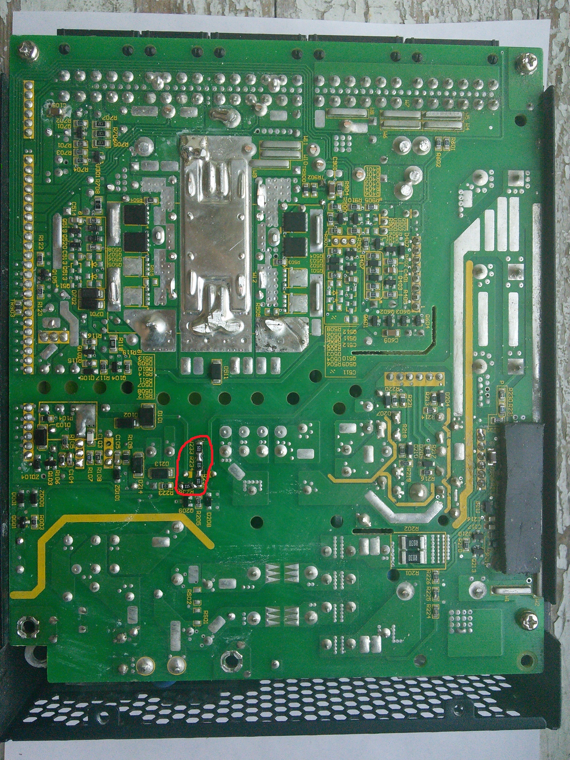

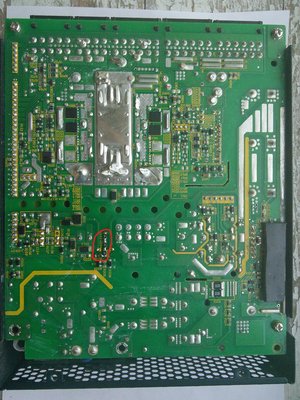

Общий вид платы 1050XM
SS1050XM.jpg [ 2.31 МБ | Просмотров: 4233 ]

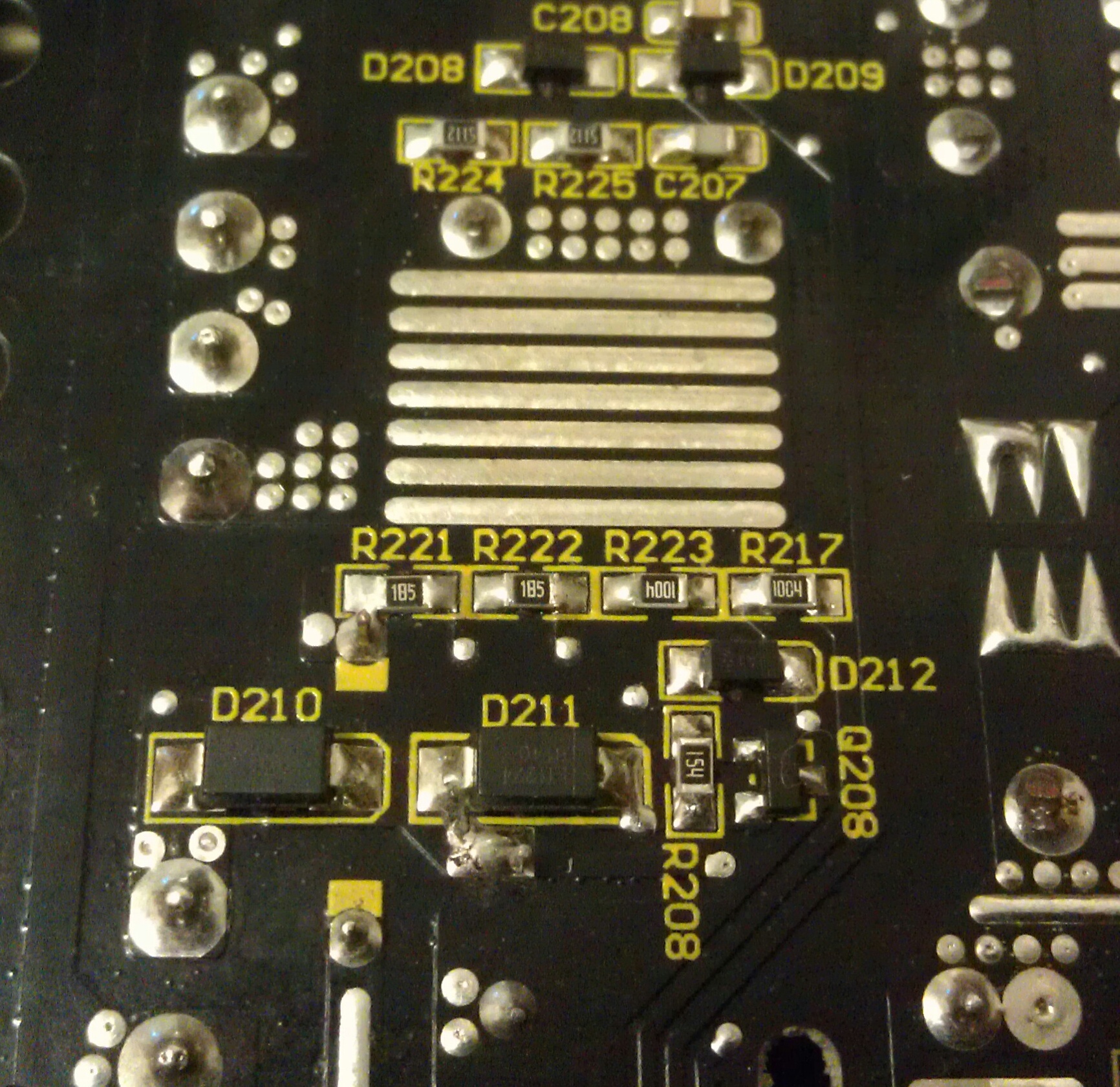

Регистрация: 19.01.2020
Спасибо, sdn_! Из цепочки 1М, 1М, 2М, 2М, поменял 1 резистор на 620кОм, вместо 1МОм (на 6МОм суммарного сопротивления 400к разницы - менее 10%), остальные оставил и все заработало. Раньше БП не включался от кнопки и приходилось клацать тумблер в среднее положение для включения (заводить с толкача, как я это называл), сейчас несколько раз подряд нормально включался от кнопки ПК. Seasonic Platinum 860, если что. Так, что те, кто боится ставить по 1.1МОм - это не обязательно, исходя из моего опыта, и небольшого снижения сопротивления хватает (как и писал sdn_ про 10% любого резистора).

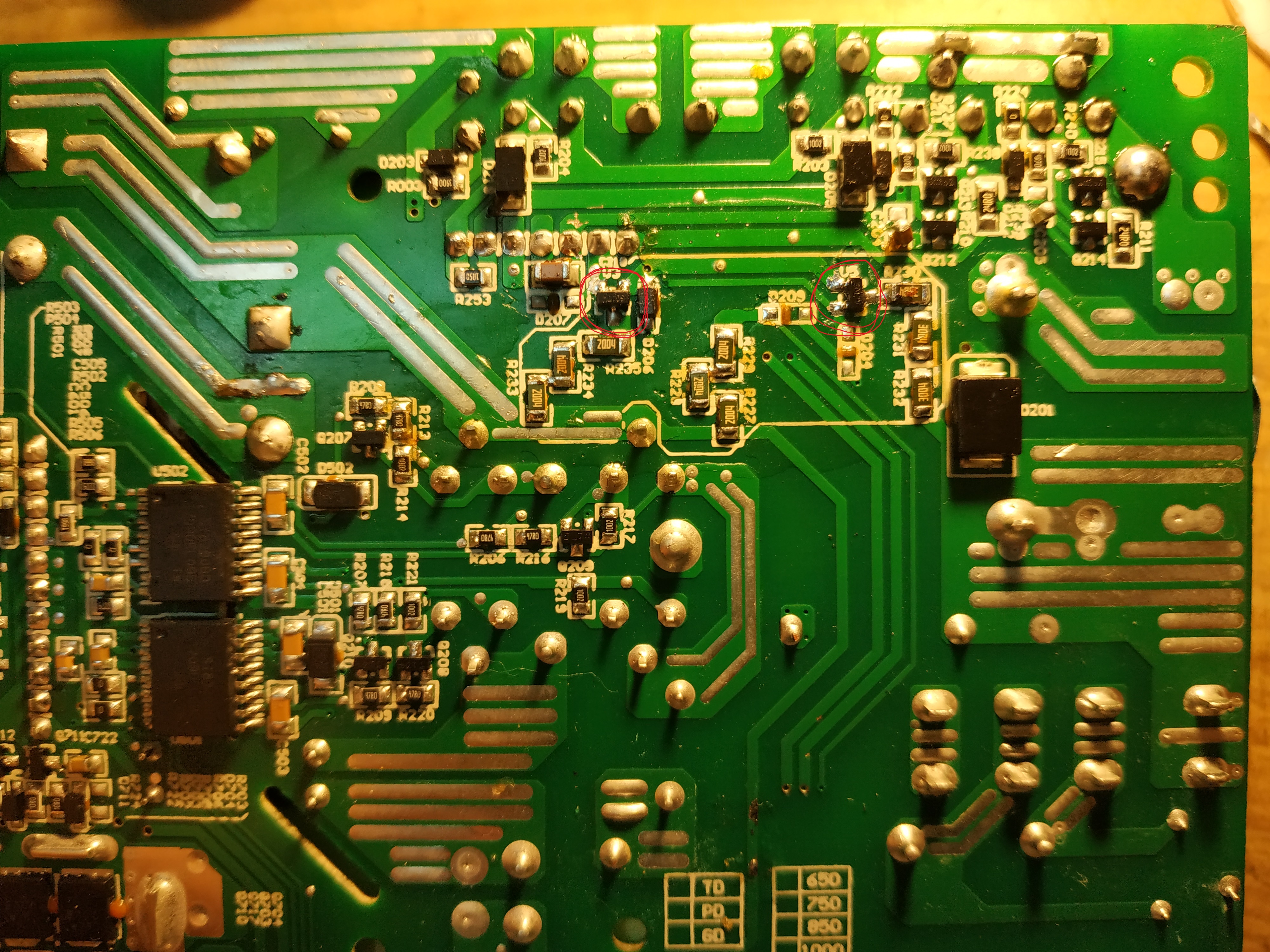

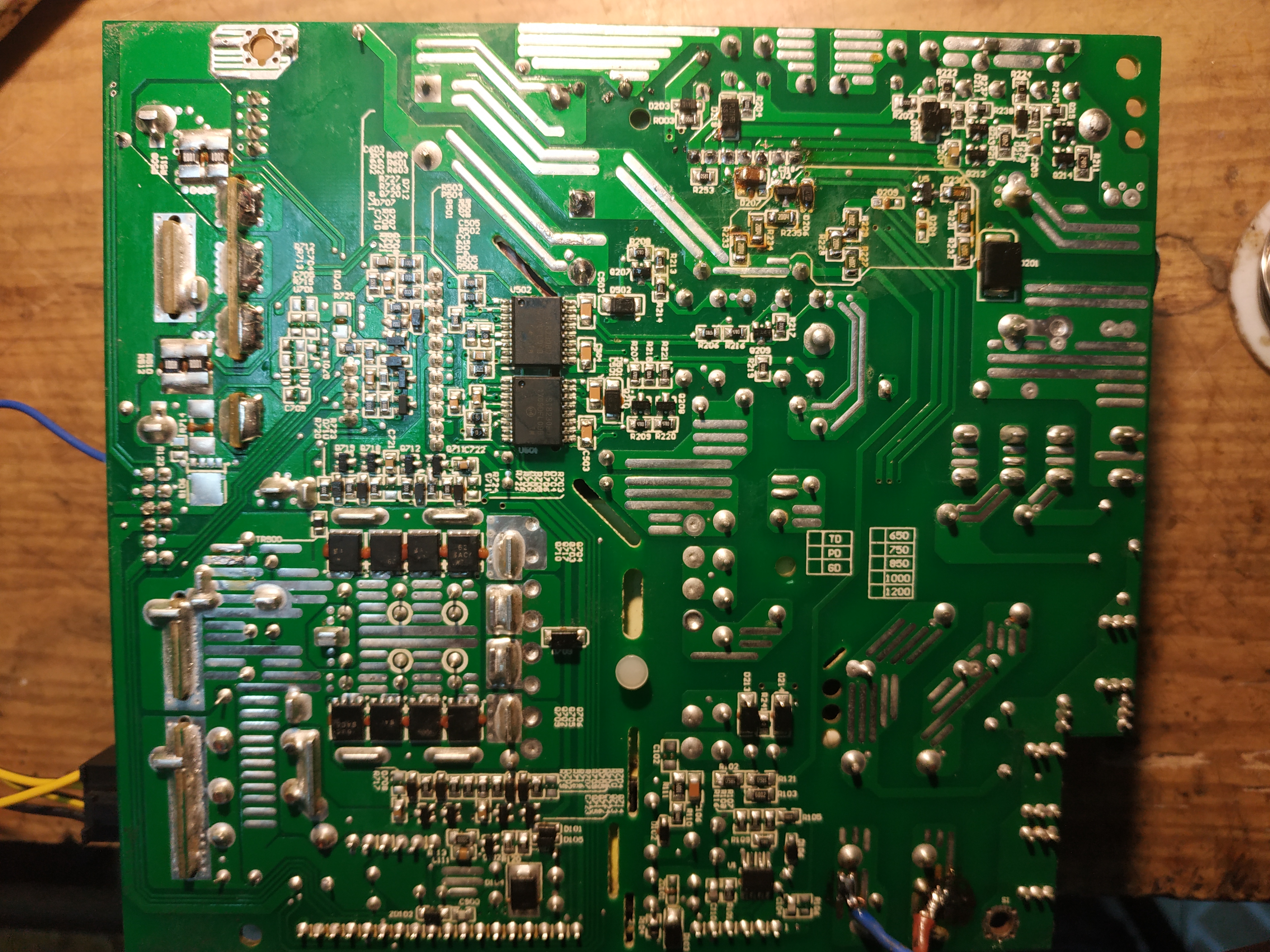

Регистрация: 21.12.2015
Достался б.п. Seasonic SSR-1200PD, не включается. Пробовал менять разные сопротивления,-нету толку (может не те менял или не на те что надо) . Прошу подсказки , какие менять и на какие номиналы. Еще заметил -если уменьшить R230 R231 R232 до номиналов 2Мом и включить бп в сеть через лампочку то при замыкании PC.ON лампа начинает быстро мигать и бп просыпается но только на 5-10 секунд, если включить бп без лампы, напрямую, то ничего не происходит. Надеюсь на подсказку.

Регистрация: 12.07.2006
Откуда: Запорожье
wdwdwd мультиметр в руки и пройтись по плате по ключевым позициям. Скорее всего проблема в первичке. Резисторы тут не при чем имхо.
Естественно в выключенном состоянии и с разряженным кондером в первичке. Если есть опыт можно и в включенном состоянии)
Ryzen 5800X, Noctua NH-U12P, Asus Strix-F Gaming x570, Corsair PRO 16GB 3200Hhz, GeForce RTX 3070, Iridium pro 240g, XFX Black Edition 750W, HAF912
Супервизор wt7527v? при замыкании 2 и 3 ноги б.п. включается и выдаёт все напряжения . Может они завышены? прошу ответа у опытных. на б.п. 3,3в-3,57в, 5-5,35в, 12-12,4в Вторая цифра-реальное значение

wdwdwd проверьте все мелкие транзисторы с обратной стороны, можно оптопары проверить. Пропаять тоже не помешает.

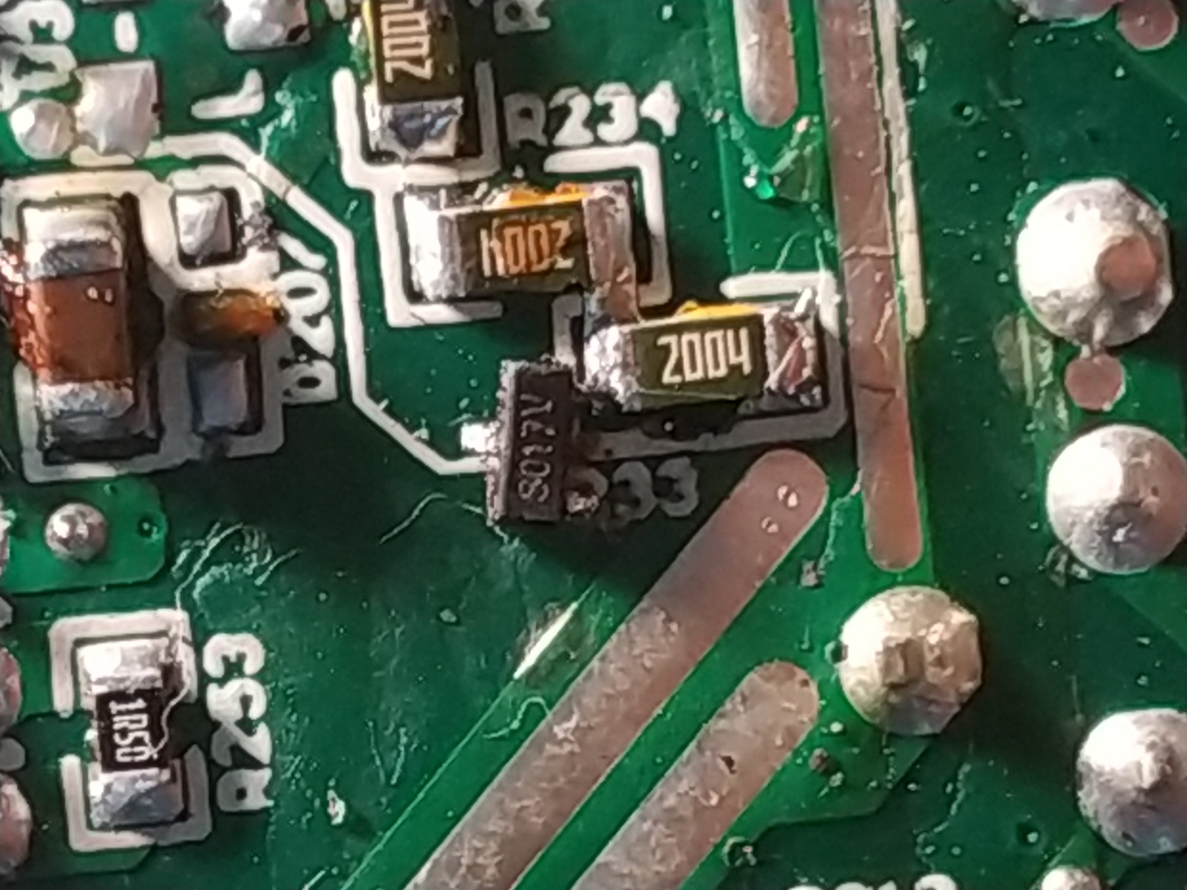

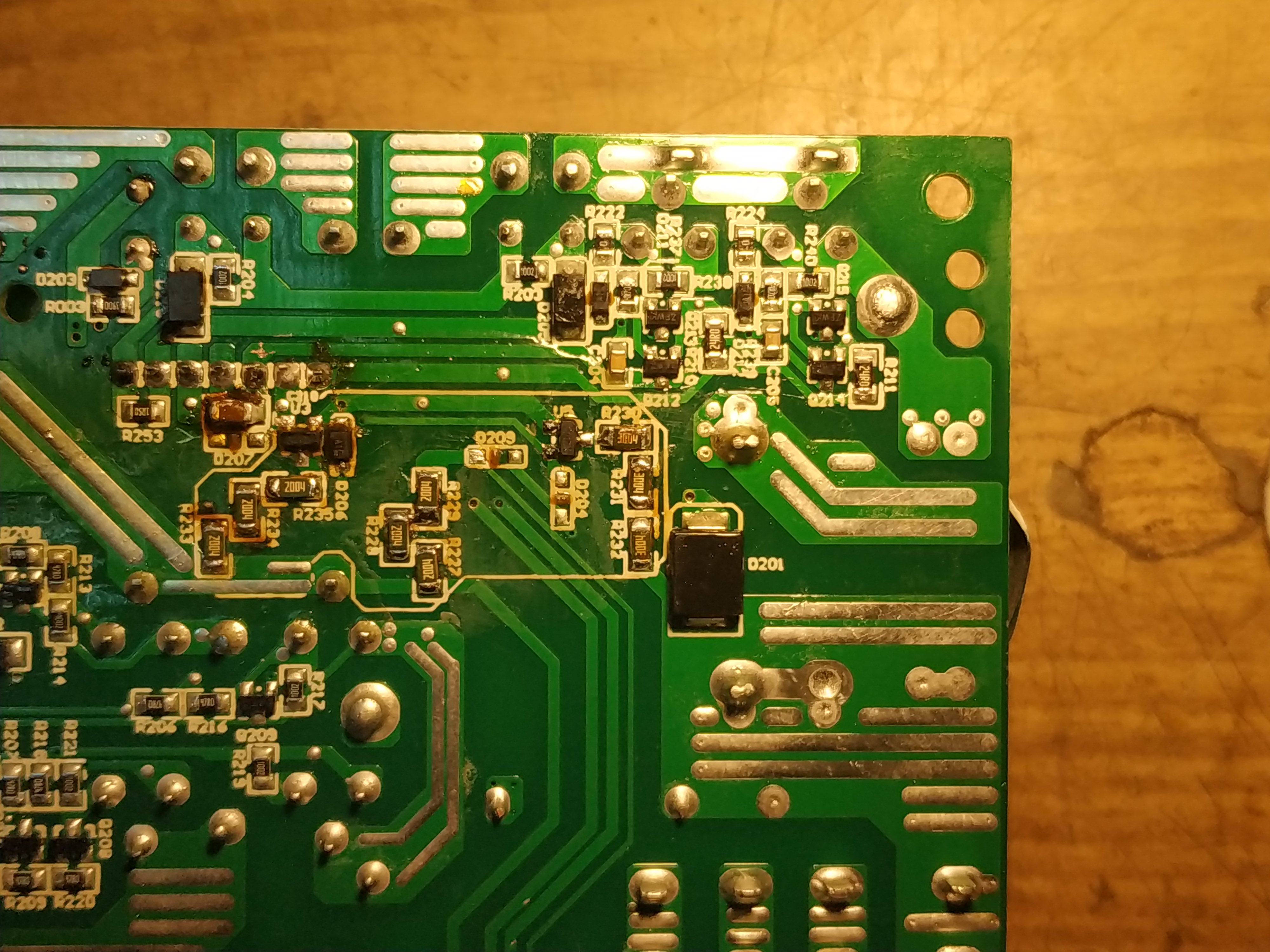

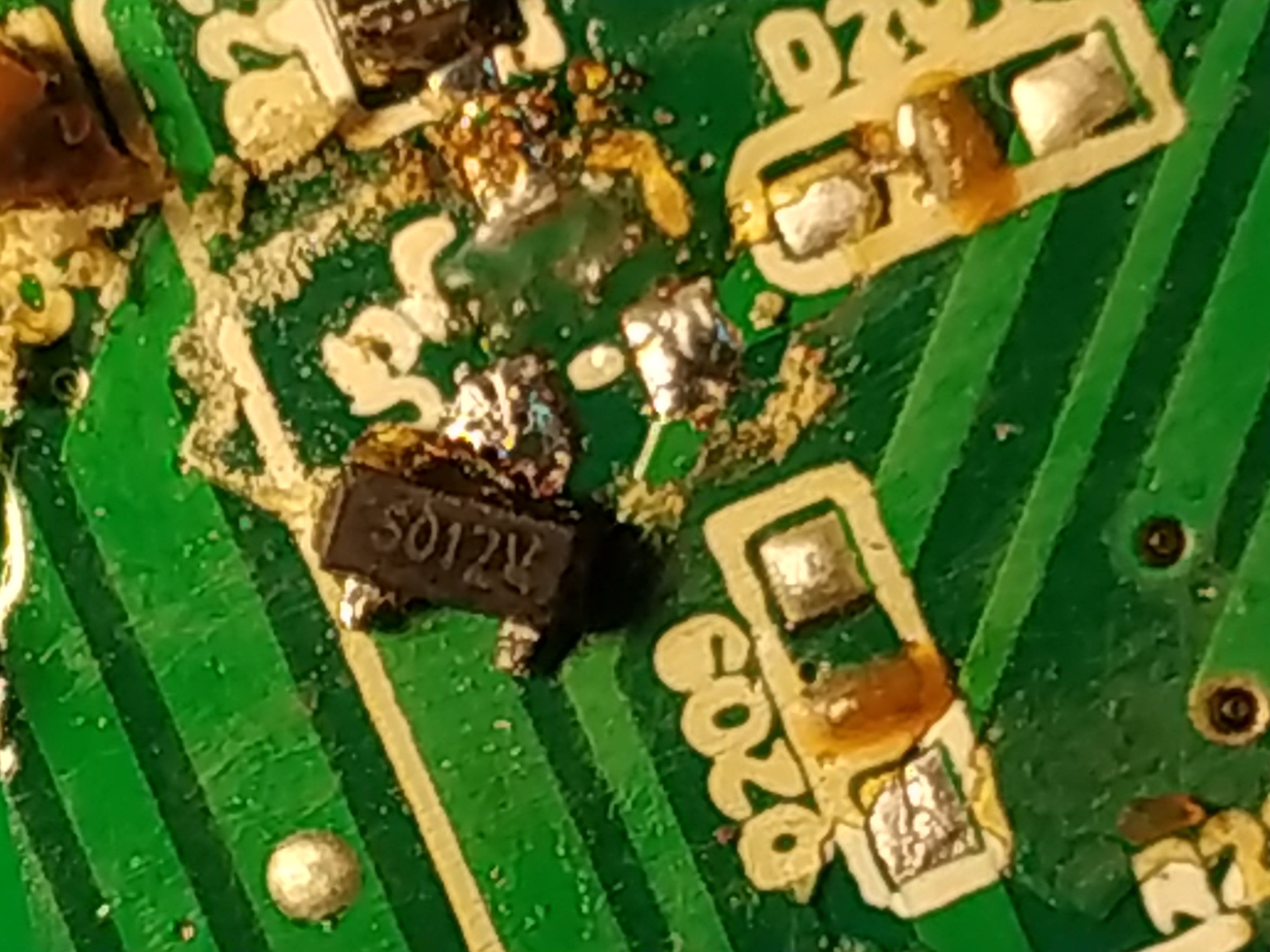

виновника нашел, помогите опознать Находятся в высоковольтной части мощного б.п., на фото обведенные красным. Две одинаковые детали , корпус sot-23, звонятся по разному. Первая толи цифра 5 то ли буква s? На обоих надпись не четкая. Супервизор wt7527v ,при замыкании 2 и 3 ноги б.п. запускается и выдает напряжения без отклонений, но когда поменять эти две детали местами то даже принудительно не запускается.

Регистрация: 16.01.2005
Откуда: Великие Луки
wdwdwd
Судя по топологии может транзистор, но куда он 9 МОМ может подключать ..
Второй 6 МОМ подключает опять же куда то.
Ещё там R228 пополам треснул, или мне кажется .. помыть бы ацетоном пополам с изопропилом платку. :-)
на плате этих деталек 2 и обозначаются они буквой-U, как микросборка, управляют шимом NCP1654, и каким то образом его же питанием
wdwdwd
Что U то да похоже, да и у транзисторов цоколёвка иная. По мануалу на NCP1654 если 9 и 6 МОМ идут на 4 и 6 pin, то там резистивные делители напрямки заведены.
Может тогда что то наподобе GL15T на 17В с не полярным стабилитроном.
Может он с новым R228 и включится. ) Любят за границей всё smd на клей сажать, а после высыхания могут быть нюансы.
