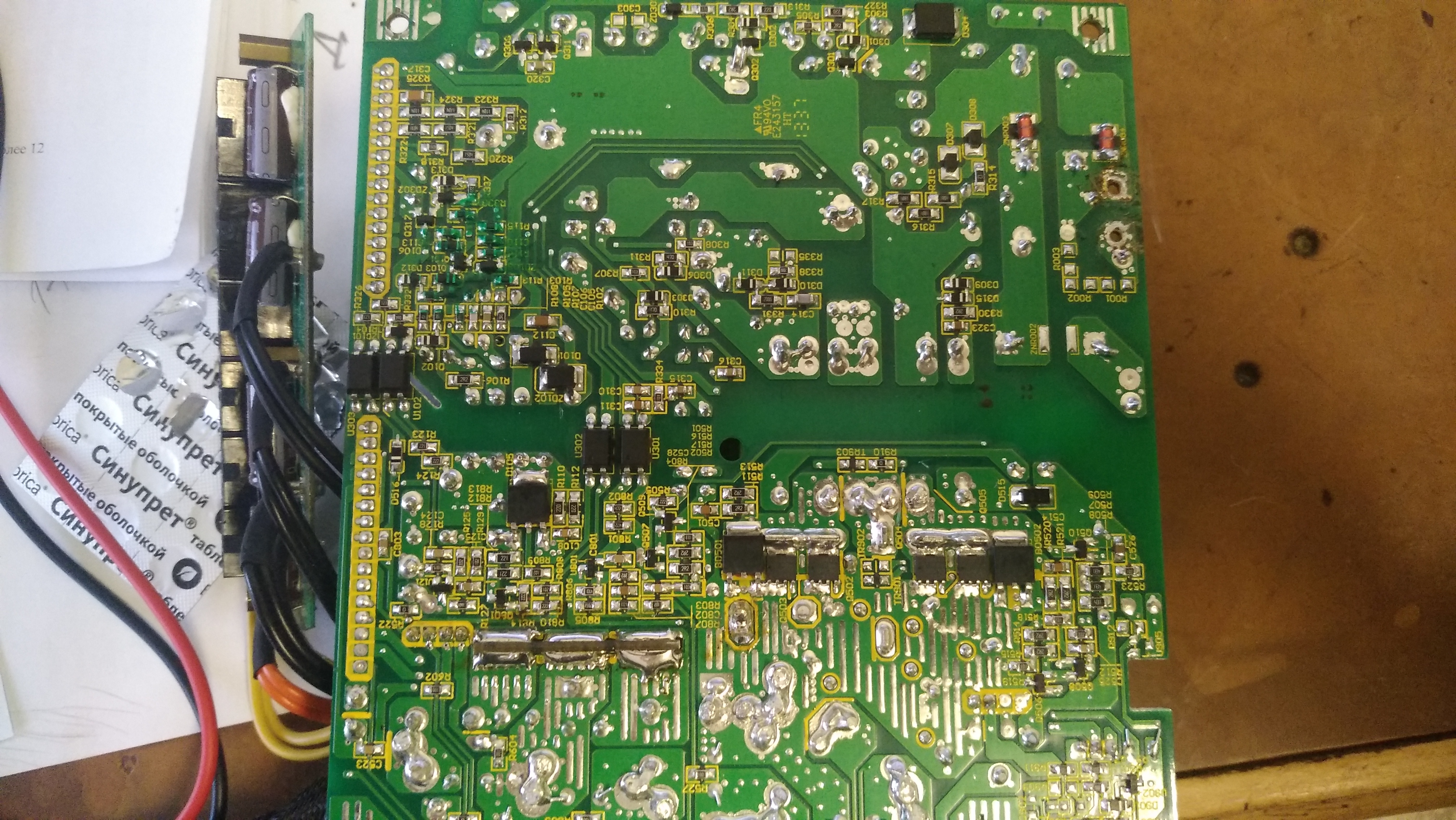

Мучаю блок SSR-550RT с аналогичной проблемой (может не включаться после софтового выключения). Плата естественно отличается от показанных в теме.
Можно поинтересоваться, откуда и куда идет цепочка упомянутых резисторов?
В моем случае из похожего вижу:
* 3 шт по 1.8МОм идущие от входа диодного моста (где переменка), R315-R316-R317, потом идет пара диодов [A7] от каждого из AC входов моста, соединенных катодами - т.е. в этой точке будет "плюс", дальше 0 резистор, цепочка из упомянутых 3-х, ну и 2 конец - еще не смотрел куда идет, то что выше написал по сделанному раньше скану платы.
* От плюса высоковольтной банки цепочка из [0]-R323-R324-R325 все по 1.1МОм к 4 ноге платы ШИМ.
* От плюса высоковольтной банки цепочка из R320-R321-R322 все по 1.5МОм-1.5МОм-1.6МОм к 5 ноге платы ШИМ.
Ну и для понимания о чем речь - вот фото/сканы:
Модель блока - https://i.imgur.com/TAoygZr.jpg
Основная плата, скан со стороны SMD - https://i.imgur.com/VmS8mn9.jpg
Плата ШИМ контроллера, внутренняя сторона, где дорожки и обозначения элементов - https://i.imgur.com/o00UL2U.jpg
Плата ШИМ-контроллера, наружная сторона где детали - https://i.imgur.com/uZlbzSk.jpg
Что пробовал делать - добавил на все выходные линии нагрузочные резисторы с расчетом примерно по 0.3W, и кондер керамику 0.22uF на PS-ON, т.к. было замечено что блок очень не любит "дребезг" этого контакта. Это улучшило картину в целом, но недостаточно. Конденсаторы которые мелкие электролиты - проверены все, выпаивались, ESR и саморазряд - не хуже чем у хороших новых, как и емкость.

Подскажите где найти этот ряд резисторов
P01119-132704.jpg [ 2.78 МБ | Просмотров: 2987 ]
