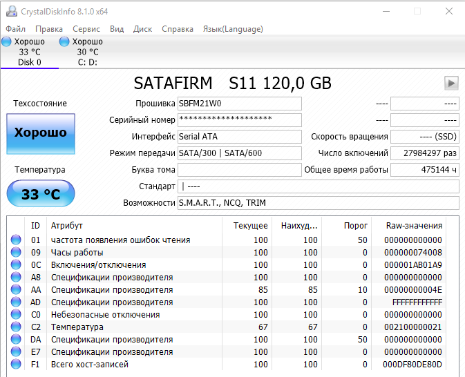

CrystalDiskInfo странные SMART данные показывает и прошивка отличается: на этикетке указана прошивка SBFM21.0, а в программе SBFM21W0
CrystalDiskInfo8_1_0
Screenshot_4.png [ 62.69 КБ | Просмотров: 5726 ]
s11_unlocker5 в первый запуск помог, в "управление дисками" стал показываться объем, но после перезагрузки всё по старому стало. И анлокер начал выдавать: "Can't detect any SATA device!"

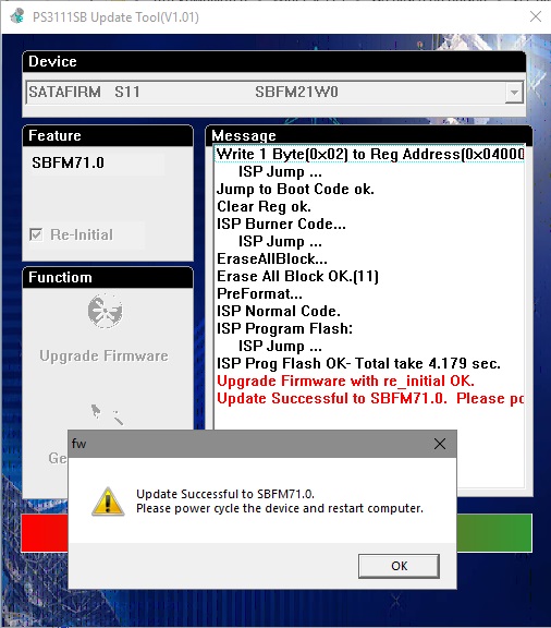

Было решено шить: выбрал SBFM21.1_05092017.BIN и вставил в s11-flasher, PS31111SB Update Tool обновил прошивку без ошибок.
ps31111sb upd tool.jpg [ 101.91 КБ | Просмотров: 5702 ]

Диск стал доступен для инициализации. Отформатировал его, проверил бенчмарком скорость работы - всё отлично
СrystalDiskMark6
СrystalDiskMark6 - Goodram IRDM.png [ 35.3 КБ | Просмотров: 5702 ]
Решил после прошить еще тулзой с оф. сайта, только для другой модели - CX300 firmware upgrade. Так удалось поднять версию до SBFM21.2 (версию поставил выше, а название забыл сменить - так и осталось SATA SSD), но при подключении к ПК снова вылезли ошибки (возможно не заметил их, когда SSD был в ноуте).
Сейчас на ПК вроде всё нормально, если бы он не отобразился в Windows после нескольких перезапусков системы, хотя в БИОСе отображался всегда.
phison_flash_id на ПК
v0.783a
