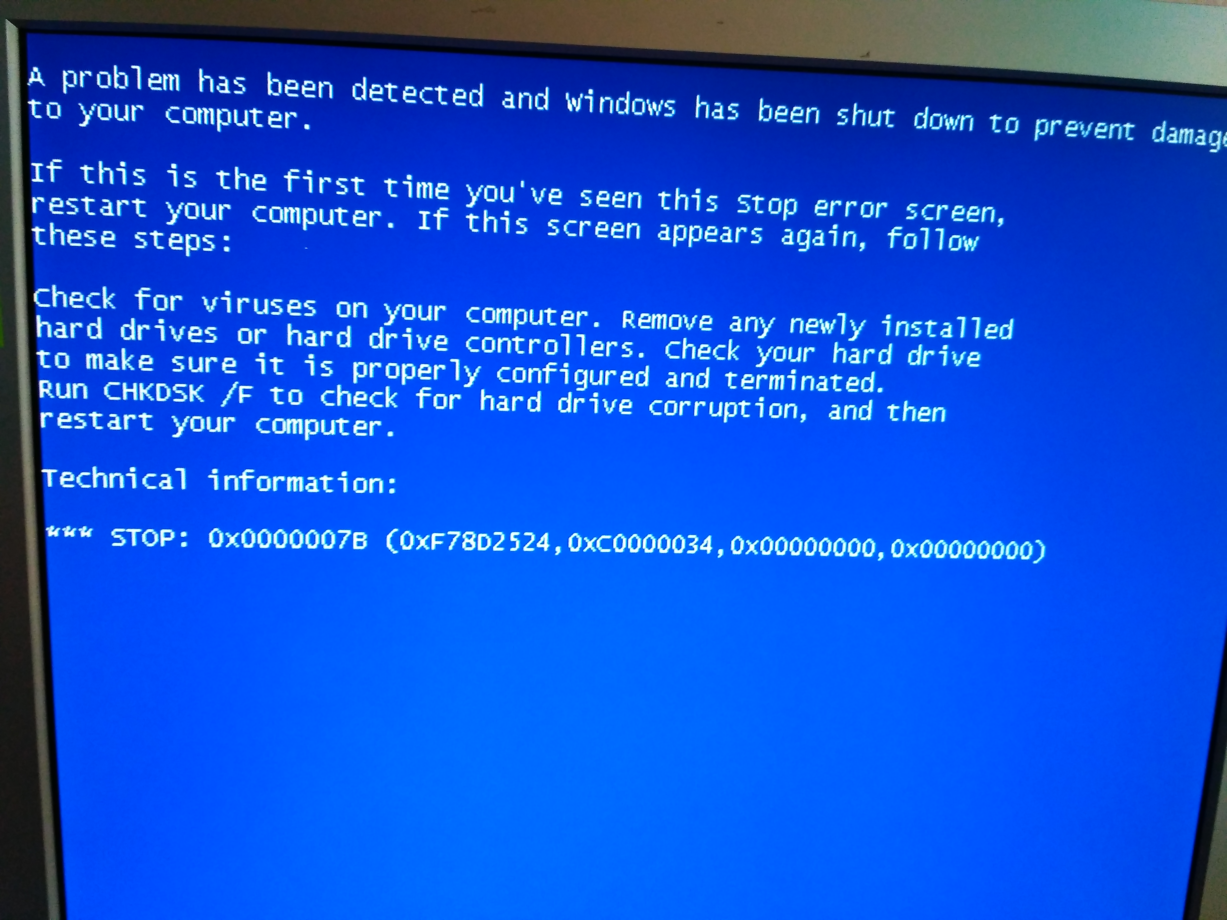

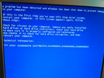

Знакомые попросили посмотреть комп, сказали не включается. Я выявил дохлый жесткий диск - не определяется ни на одном компьютере (с ним 3 компьютера просто зависают на post кодах). Диск в топку. Купил б/у самсунг на 80 Гб SATA2. Старый тоже был самсунг 80 Гб SATA2. При установке XP - вылет в синий экран. Купил в сборе мать+проц+память. Тоже при установке синий экран.
vork777 писал(а):
а синий экран - если память битая
5 разных планок? 3 мои и 2 куплены вместе с платой на авито. Человек сказал всё рабочее 100%.

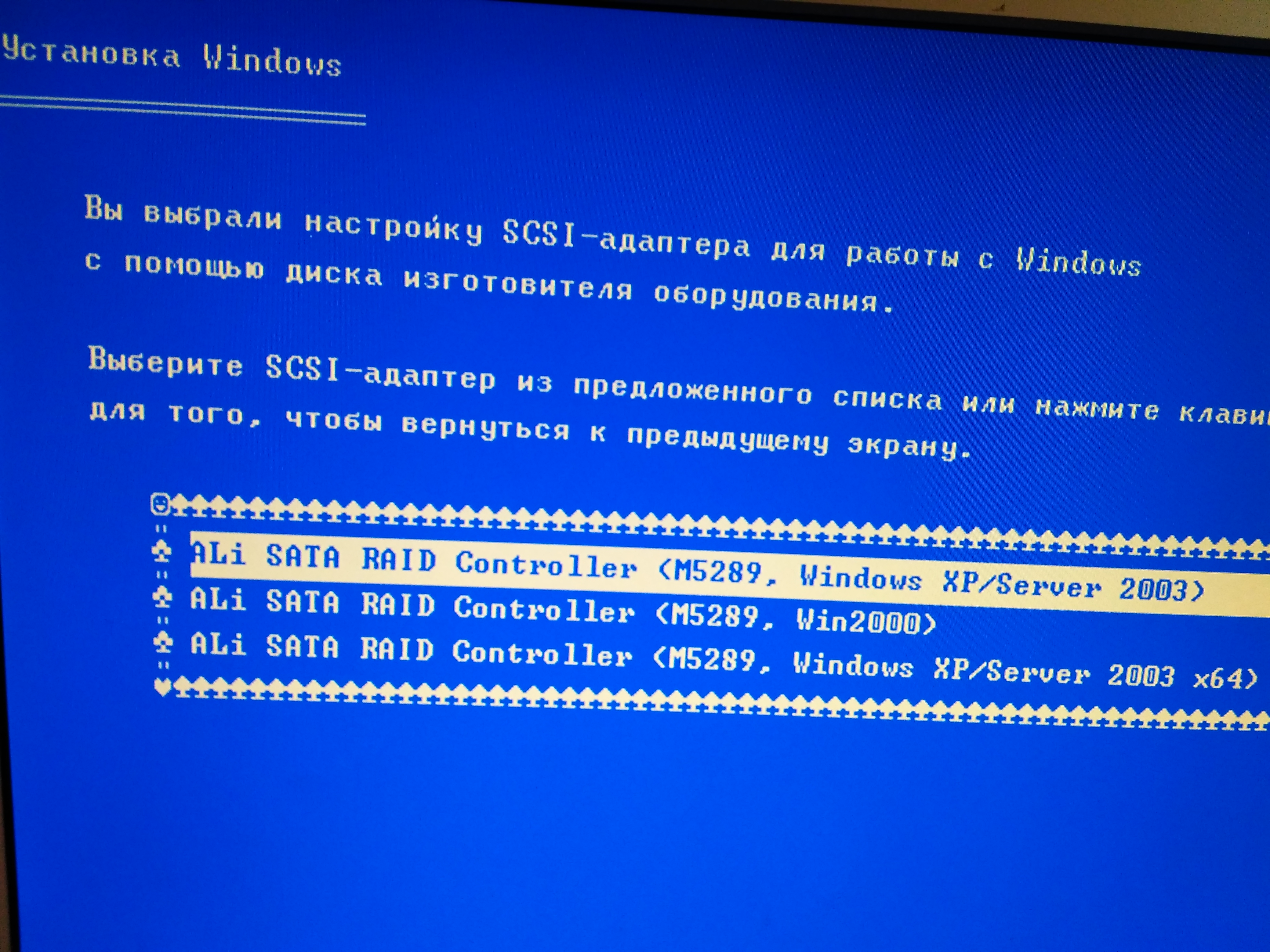

Дальше больше. Я отсоединяю SATA кабель от мамки. Пытаюсь ставить виндоуз - вылет в синий экран на том же самом месте :shock: По F6 подсовываю дискету с дровами ULI контроллера с сайта асус. Дрова определяются. Загружаются. Менял SATA кабель. Поставил другой блок питания. Картина не меняется.

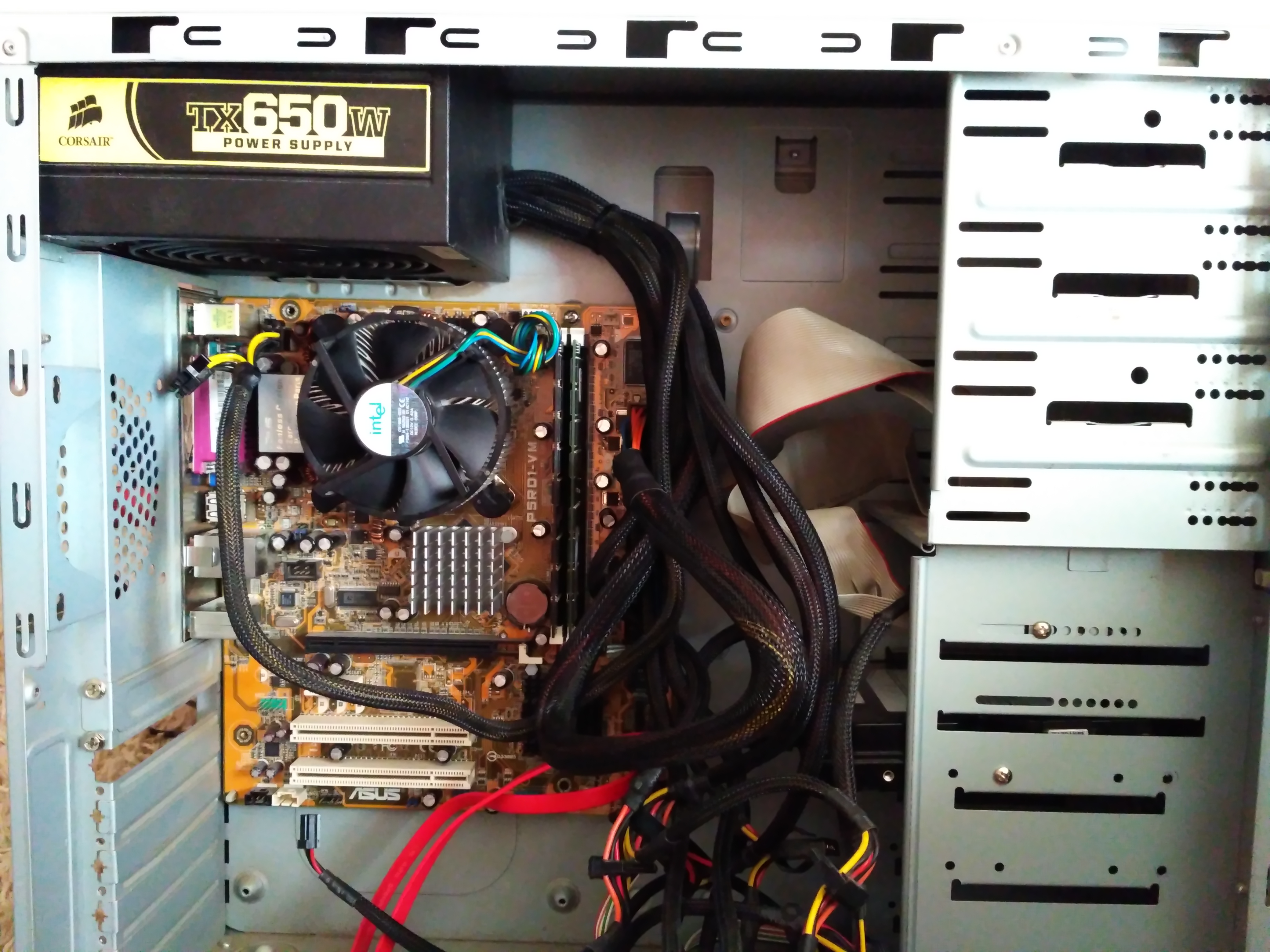

Поменяно всё что можно. Корпус менять? Или установка с USB для этих материнок не предусмотрена?

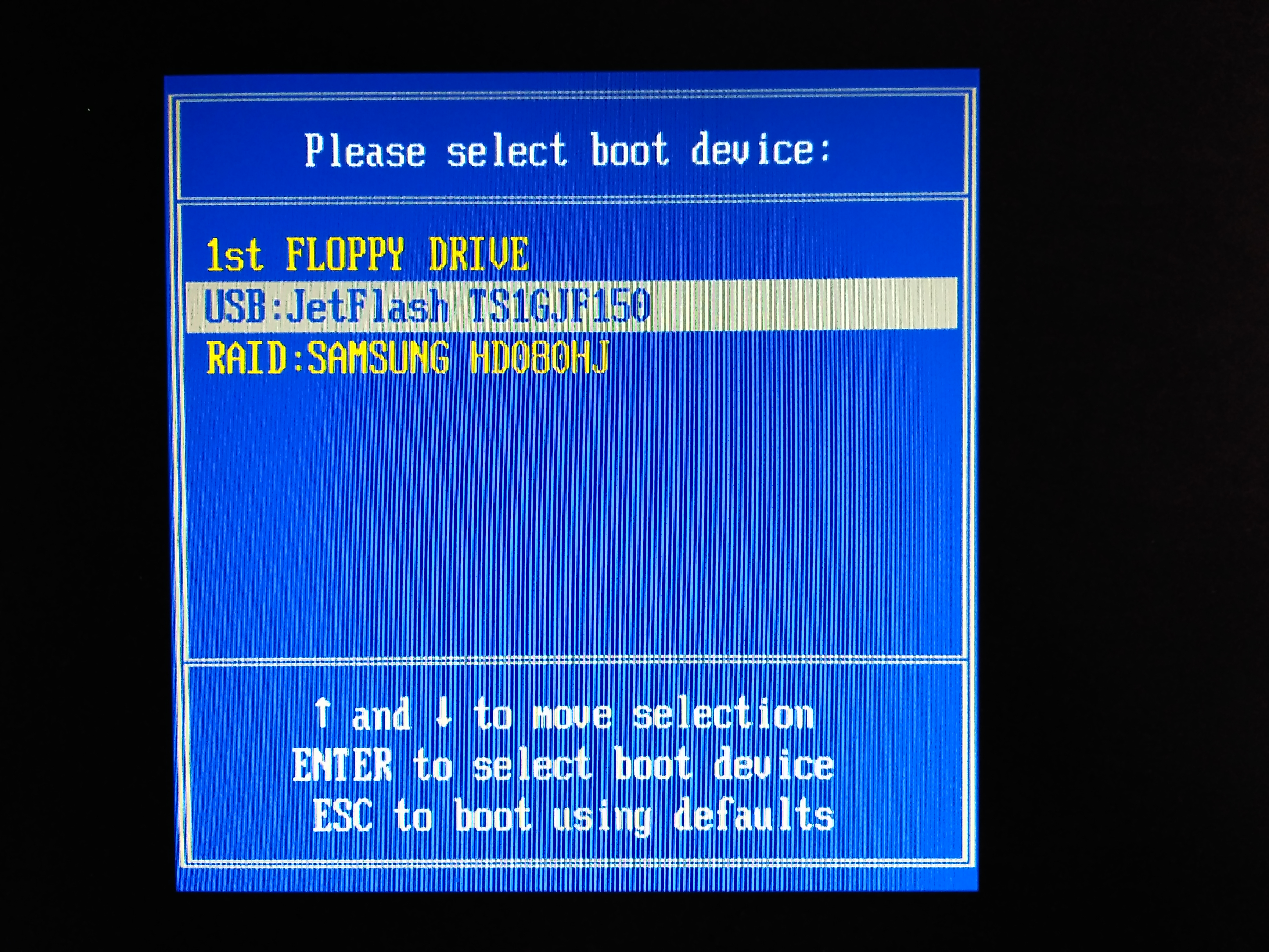

До этого писал образы c помощью winsetupfromusb, rufus, ultraIso. И никак не хотела ставиться. Разные флешки пробовал. Кстати, забыл флешку вынуть и первая попытка установки с диска была тоже не удачной.
Значит на такие древние материнки с usb Винду не поставить. А cd-rom изначально на системнике отсутствовал.
Зря только 500 руб потратил. Ну да ладно. Спасибо за подсказки.

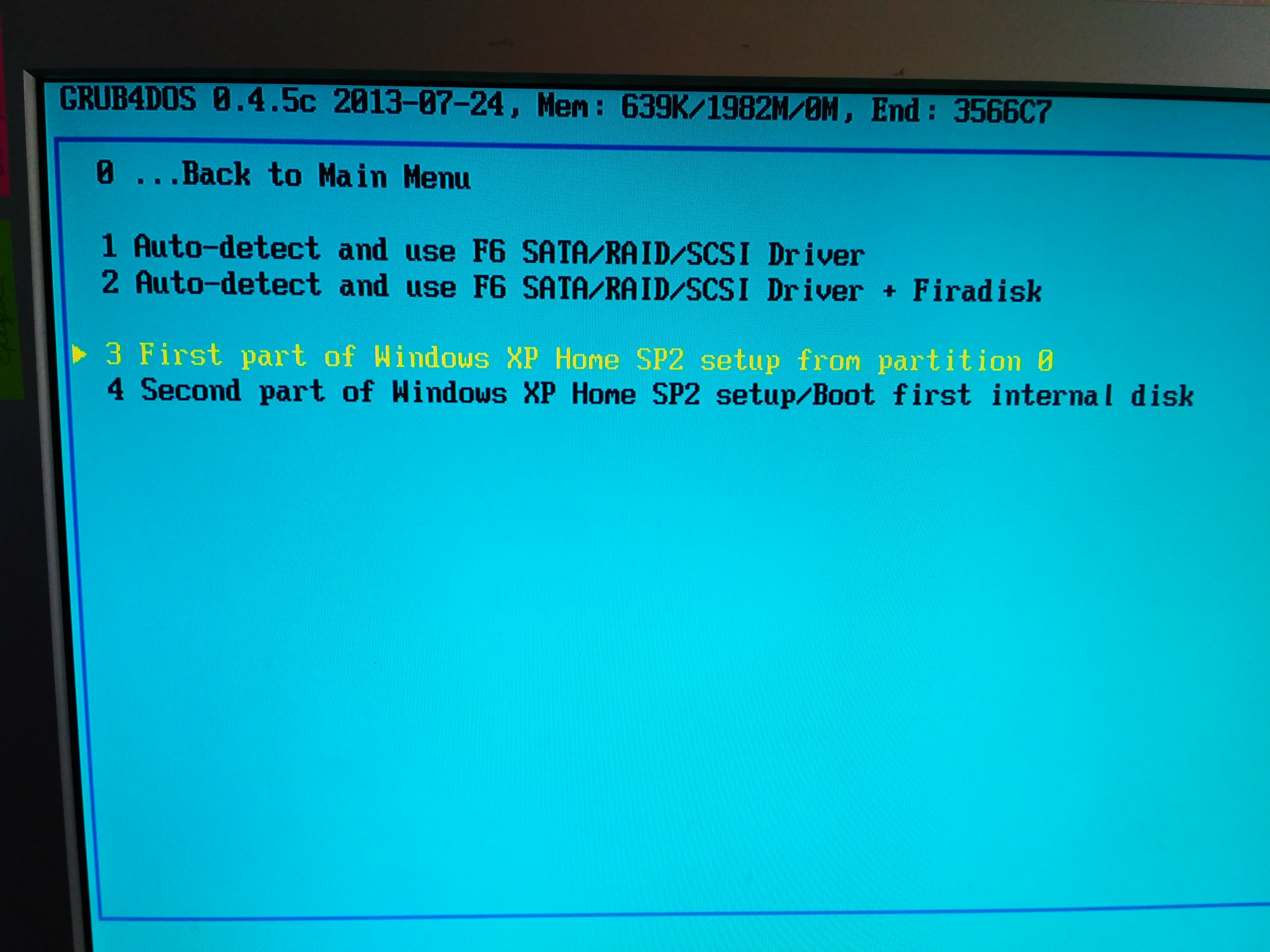

mr_smit чьорд побьери... я же прочитал про винХП. только вот не обратил внимания на это.
у меня была мультифлешка, так там для установки ХП с флешки было 2 этапа:
1 - распаковка образа ИСО
2 - уже запуск установки с этого образа.
то есть установка прямо сразу как у вас - не прокатывало.
мде... я затупок.
