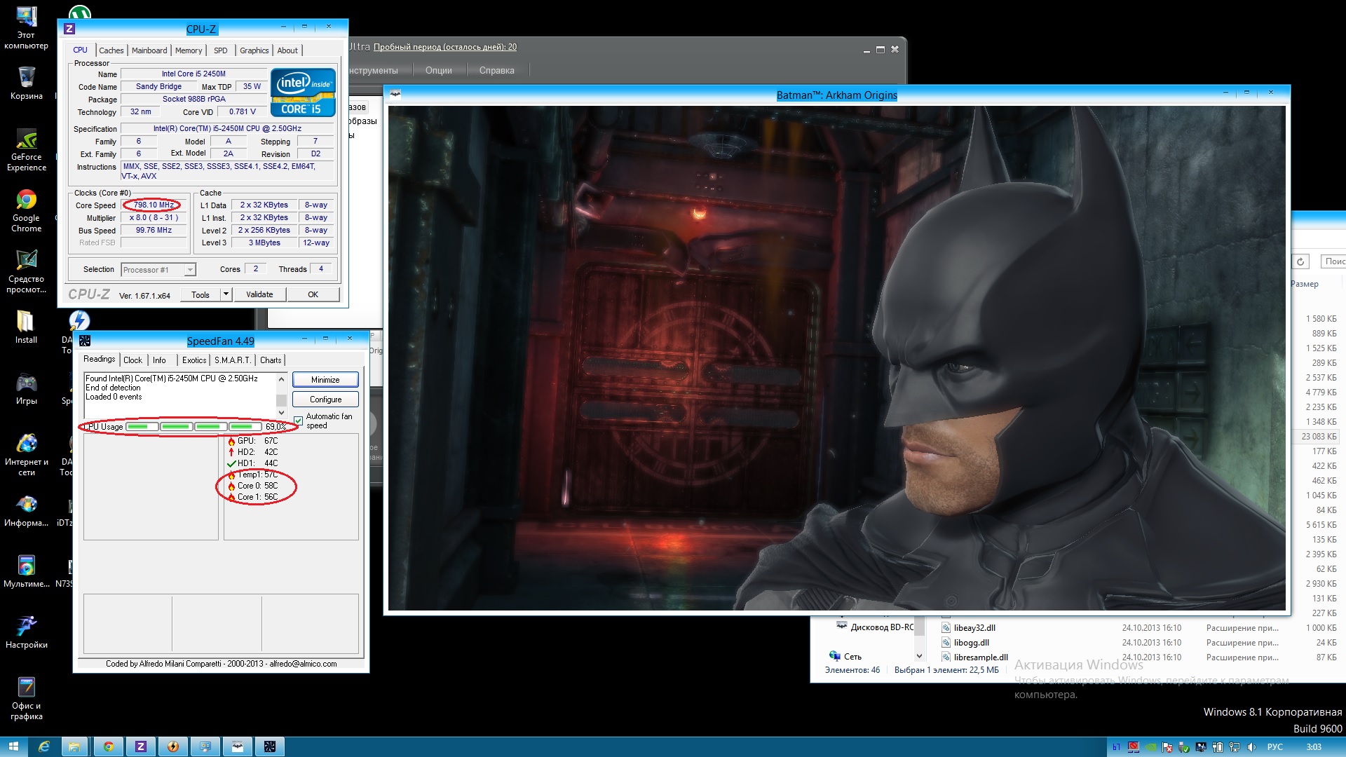

Собсно в дополнение к первому своему посту - вот скрин сделанный через 35 минут после запуска последнего "Челевек - кровать:Летопись Аркхама".Все настройки выкручены на "Ультра" включая 11 директ....А теперь внимание на скрин и дружно смеёмся =)

"какого Фрейда включается троттлинг"
После очередного переворачивания в гробу вышеозначенного персонажа, хочется напомнить, что это "ноутбук". В ентих девайсах часто любят впар... устанавливать дохлый VRM, сваливая проблемы на пользователя. Троттлинг процессора может быть вызываться извне, выход процессора "перегрев" давно уже двунаправленный и его может установить в активное состояние любое внешнее устройство, которое перегрелось. Чаще всего это делает VRM, но может быть _кто_угодно_.
Если погуглишь, то можешь найти как отключают прохождение этого сигнала "извне" (в процессор). Насколько я непомню, в теме обсуждения тусовалось очень много владельцев именно "ноутбуков".
ThrottleStop
Регистрация: 14.11.2013
такой вариант я тоже рассматривал,но ни одна из утилит не фиксировала явного перегрева. У моего "ноута" корпус алюминиевый и на ощупь (ну разумеется с запущеной ресурсоемкой прогой) так же не ощущается перегрева.Но все равно пошел гуглить.Ибо вариантов все равно больше нету.Благодарю за мысль! =)
