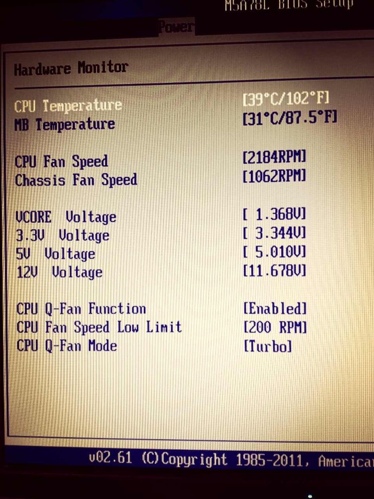

а в БИОС вольтаж тоже врет?

Как вариант - перегрев северника/питания. Из-за башенного кулера остаются в мертвой зоне.
кулер куплен недавно, до этого был боксовый и проблема та же была

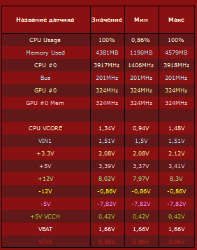

По +12 судя по скрину даже без нагрузки и то не очень...а что при интенсивной работе...(меняйте вы его,хороший БП-залог стабильной и безсбойной работы)

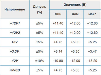

CSmaster писал(а):
Как проверяли?
замкнул черный и зеленый провод, для нагрузки подключил кулер и двдром и проверял мультиметром сверяя данные с такой вот таблицей

Регистрация: 27.04.2013
Нагрузка так далеко не такая как при юзанье мощных игр и программ. Если результаты близки к мин в этой таблице, то однозначно менять. Просто потом покупать вышедшие из строя железки дороже обойдется.

помоему на картинке дикий бред
Безымянный.png [ 8.72 КБ | Просмотров: 861 ]
Бред и причем редкостный. Просадки безусловно есть, но точно не такие дикие. В общем меняйте материнскую плату, с питанием пока можно подождать,но с вашим конфигом лучше не затягивать
