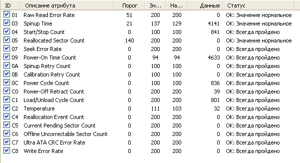

Рестарт производится нажатием на кнопку ресет на системнике. Монитор нужно проверить бы.. При старте свой логотип сразу показывает потом показывает загрузку БИОС, дальше ничего, только индикатор мигает, в это время можно сделать так виключаю включаю появляется логотип и мигает индикатор...
вот смарт диска.
Захват.jpg [ 77.72 КБ | Просмотров: 825 ]

Проблема вроде как решилась заменой жесткого диска, но самое интересное что этот диск на другом компе работает, правда не как загрузочный...
icq: 371922765
