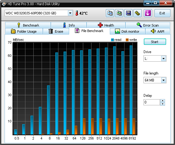

Обратите внимание у моего WDC WD3200JS-60PDB0 скорость чтения около 60 мбайт/с, только скорость записи низкая - 6 мбайт/с. Винт не тупит. Windows XP SP3 встала на него без проблем и ставилась не особо долго по времени, драйвера встали без проблем софт устанавливается. И как показала Victoria, новых проблемных секторов нет.
Я понимаю, что этот винт нельзя использовать для важных данных. Но хотелось бы понять отчего скорость чтения нормальная, а скорость записи маленькая? Причём запись идёт равномерно, без заиканий, пауз (обращение к винчестеру чётко прослеживается треском из блока питания - вот такой курьёзный случай :-) , блок питания буду смотреть).

Скриншот скорости моего WDC WD3200JS-60PDB0 выкладываю ещё раз, а то что-то у меня не открывается из предыдущего моего сообщения. Сейчас этот скриншот виден? ... Я понял, у меня изображения прокси резал.
WDC.png [ 25.5 КБ | Просмотров: 9557 ]
Комментарий к файлу: Удивительная ситуация: скорость чтения нормальная, а скорость записи слишком маленькая.

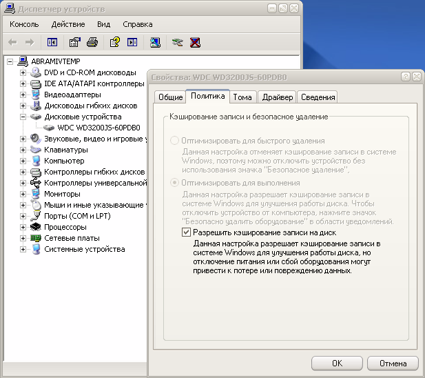

Однако, ОС (Windows XP SP3) утверждает, что кеш включен. Свежий скриншот прилагаю. Так же было и при подключении винчестера к другому компьютеру. Может быть Windows нас обманывает? :?:
WDC WD3200JS-60PDB0 - Свойства - Политика.png [ 30.29 КБ | Просмотров: 9476 ]

Попутно зайди в Диспетчере устройств в строку IDE ATA/ATAPI контроллеры и удали все к чертям. Потом перезагрузи. И не спи на ходу, а то нам скучно. :)
На скрине сними галку про кеширование, подтверди и замерь скорость записи. Потом верни все взад и снова померь, не забывай нажимать ОК. Там висит сопля, которую ты в упор не видишь.

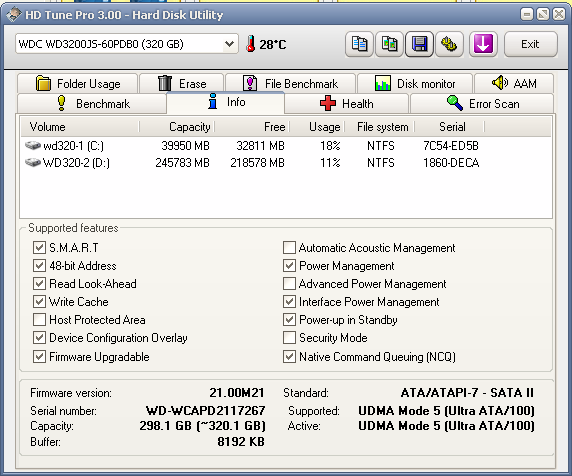

Кэш разрешён. Размер 8 Мбайт. Скриншот прилагаю.

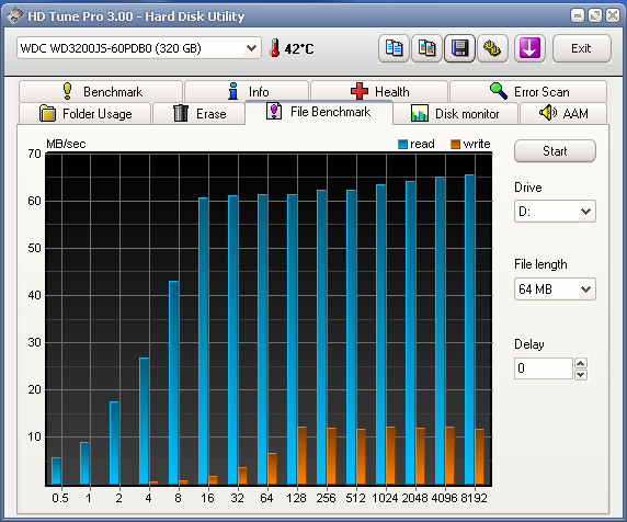

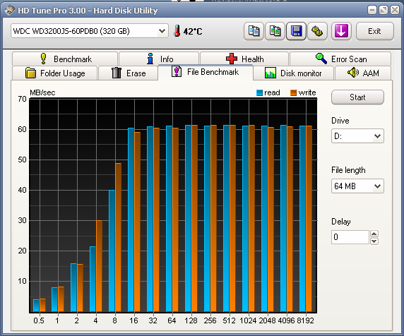

Удалил к чертям, перегрузил ОС два раза, как просила. На ходу не спал. :) Снял галку "Разрешить кэширование записи на диск", нажал OK. Замерил скорость в HD Tune 3.00 и сделал скриншот. Установил галку взад, нажал OK. Опять замерил скорость в HD Tune 3.00 и сделал скриншот. Йо! Скорость записи сравнялась со скоростью чтения! Значит ОС обманывала, однако.
После перезагрузки этой слишком умной ОС (Windows XP SP3 Simplix Edition с критическими обновлениями на 2014.01.20) скорость записи опять упала. Реально с USB HDD или по сети файлы с фильмами (1-3 Гбайта) копируются на мой проблемный WDC WD3200JS-60PDB0 в Total Commander-е со скоростью около 6 Мб/с.
Serga01net, спасибо за подсказку. Только вот про соплю, которую не вижу, я не понял. Это как суслик в известном фильме? :-) А в чём заключается сопля то?
Комментарий к файлу: На проблемном диске WDC WD3200JS-60PDB0 включено разрешение кэшировнаия записи на диск в Диспетчере устройств после отключения этого разрешения.
