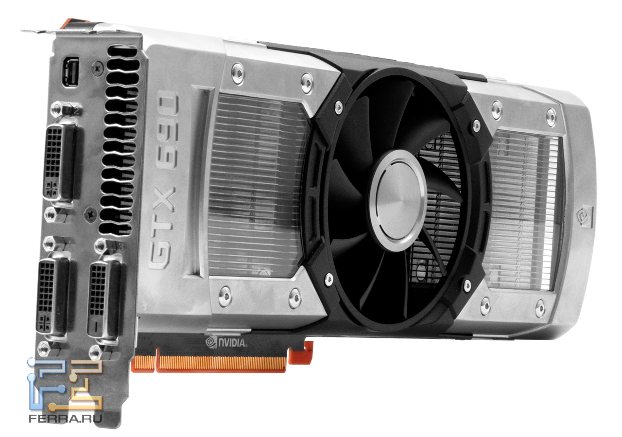

Можете продуть от пыли аккуратно (не насадкой от пылесоса только елозить по карте).
Думаю шапки пыли там не должно быть http://www.ferra.ru/images/322/322383.jpg

не чтоб такое нарастить нужны годы :lol:,а карточка не старая чуть больше года.Ну я думаю пройдусь легонечко магкой кисточкой снаружи и этого думаю хватит ;)Еще раз спасибо большое за совет! :ok:
