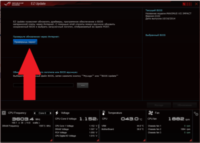

Согласен, кривоватая штука, но у меня в последней АИДЕ64 скорость кулера и темпу проца не показывает... А в этой - да.
P.S. Перевод там некоторых слов так вообще отпад:
123.png [ 64.06 КБ | Просмотров: 2463 ]

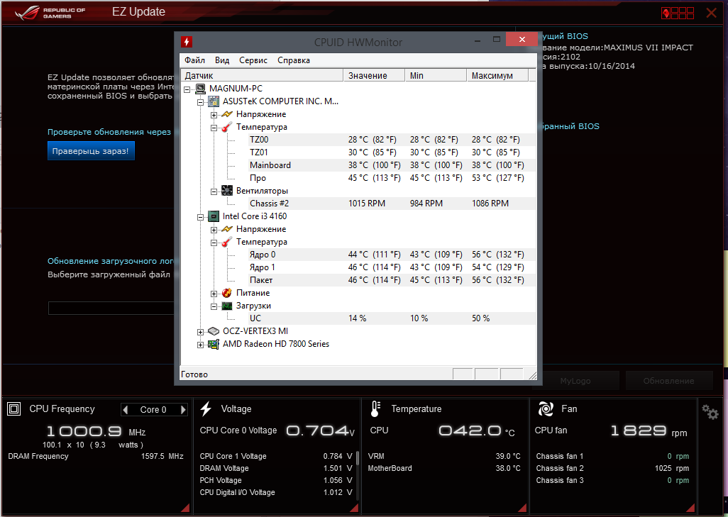

Кстати, а может кто знает заодно как сделать так чтоб в АИДЕ64 темпа и кулер отображались?
HWMonitor кстати тоже не отображает темпу проца и кулер:
456.png [ 23.44 КБ | Просмотров: 2436 ]

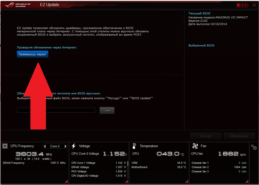

Кулера там всё равно нет. Есть темпа ядер, ещё что-то, а самого ЦП нет. В общем, всё как в АИДЕ64.
789.png [ 81.54 КБ | Просмотров: 2423 ]
