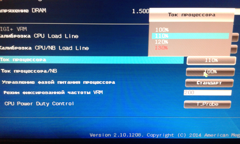

Прикиньте, обновил биос, а функция понижения напряжения так и не появилась. Даже на оперативу можно вручную выставлять, а на проу какие-то примитивнйе 100%_110%_120 и 130%.
Вручную задать вольтаж нет возможности. Ппц! Я в шоке! Я такого еще не видел!! Вот это ад :diablo:
Upd: перепробовал три биоса...все без толку! Пошаманив со всеми доступными настройками удалось закрепитт напряг в диапазоне 1,35-1,404. Напруга меняется сама в зависимости от нагрузки. Поставил боковую стенку корпуса (закрыл корпус), а в ней у меня запилен 12мм пропеллер! В итоге температура упала на 5-7 градусов.
Если до этого максимум видел 86*, то теперь 79-80*.
Вот таки дела :shock:
