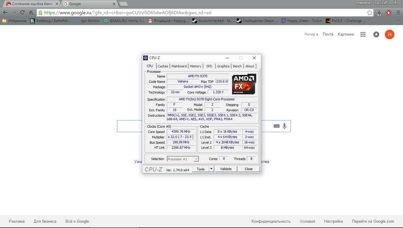

Ребят, может мне стоит скачать программу для мониторинга вольтажа при нагрузках? И если стоит, то подскажите нормальную. Что-бы не гадать что лучше. Вольтаж я поставил 1.28 и C'a'Q поменял с авто на "включено".

HappyGreen А хз. Лучше, чем CPU-Z проги нет. Просто у тебя множитель уже и не 20, и напруга нормальная. В состоянии покоя частота должна падать до (сколько было?) 1400 МГц? Ты наблюдал за CPU-Z? Понижается с 4400 МГц?

Все верно, с 4.4 до 1.4 падает. Забавно, но теперь другая хрень начала вылетать, называется она: clock_watchdog_timeout. Вылетает она просто во время серфинга интернета.
Сопровождается иногда BSOD с BCCode 101 и означает оно нехватку питания на процессоре, только и всего. Чем конкретно вызвано? Подыми чуток напругу на камне. (вместо 1.28 поставь 1.30 или 1.32 В).
