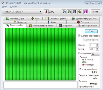

проверь поверхность диска этой прогой
квадратики должны быстро передвигаться и не приостанавливаться
если приостанавливаются значит есть медленно читаемые сектора или ББ
диск 500 гигов прочитывается секунд за 30
Снимок.JPG [ 113.29 КБ | Просмотров: 754 ]

Prof и на эту прогу целый день пялиться? :lol: Не проще ли викторию запустить и когда закончит работу подсчитать количество медленных секторов.
Пару гигов.

ну вперёд с викторией а она покажет за 30 секунд :D
Тоже что и ваша туне.

А ты сними галочку с быстрого скана, то что ты там сканиш быстро, можно не запуская проги сделать и тоже ничего не найдёт.
Регистрация: 30.08.2015
Фото: 42
Sania.
так галочку снять надо или поверхность диска проверить?
плохо читаемые сектора она показывает ,сразу подает скорость квадратиков !!

Prof писал(а):
Prof
Ну тебе уже по разному намекали, что твоя прога фуфло. Виктория в 100500 раз полезнее и информативнее. Да медленно. примерно 1 час на 500 гиг. Но зато честно.
