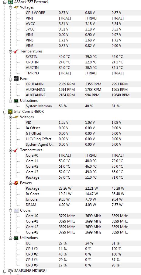

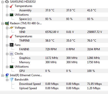

ребят не умею вставлять фото но вот ссылки на два снимка из программы HWMonitor кто разбирается гляньте пожалуйста всё ли в норме с вольтажём по показателям этой программы,показатели сняты после получасовой игры.
https://forums.overclockers.ru/gallery/ ... e_id=22724
https://forums.overclockers.ru/gallery/ ... e_id=22725
Добавлено спустя 1 минуту 11 секунд:
а вроде так
Добавлено спустя 3 минуты 15 секунд:
показатели температуры проца меня удивили по спидфану мне столько не показывало,наверно программа врала.завтра после завтра тогда возьму новый куллер,вроде выбрал этот http://www.citilink.ru/catalog/computer ... rs/735402/

У вас все в порядке с температурами и напряжениями, прекратите искать проблему не там, где надо. Вам уже дали тесты, из которых следует, что отклонений от нормы нет вообще. 4 или 8 Гб не играет практически никакой роли. Ради интереса я посмотрел модели от других производителей - в нише бюджетных нерефов дела именно так и обстоят (~75C в нагрузке). Если процессор не скальпирован, то и в его случае удивляться нечему с учетом жвачки под крышкой. Озабочьтесь нормальным охлаждением и просторным корпусом, если хотите добиться улучшения, но не ждите, что профит будет существенный - 3-7 градусов с учетом качественной оболочки. БП смените при первой возможности (качественные блоки работают практически бесшумно), наверняка тоже греется, забирая горячий воздух из корпуса, что в итоге наверняка тоже влияет на погоду. Да и шумит наверняка тоже.

Спасибо за совет примерно придерживаюсь такого же мнения что нужно улучшить вентиляцию и вскором времени сменю блок, хотя блок не шумит вообще от чего меня и радует но скорей всего его продам и куплю корсар, а на счёт того что разница между 4 и 8 гигами есть именно у этой модели на 8 гигов там стоит более существенный радиатор и помоему отличается количество мед трубок(утверждать не буду), а беспокойство вызывает что температуры приемлемы только за счёт того что обороты кулеров 80-90% оборотов и это довольно слышно, если через автобернер сделать хотя бы на 70 % (слышно но приемлемо), то температура может дойти до 84 что в принципе как бы норм, но при такиз температурах при открытой блковой крышкой чувствуешь что сидишь с обогревателем в обнимку(хорошо что щас ещё зима а что будет летом), вот в основном беспокойство.
