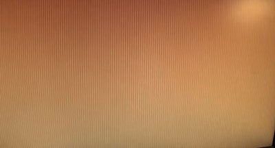

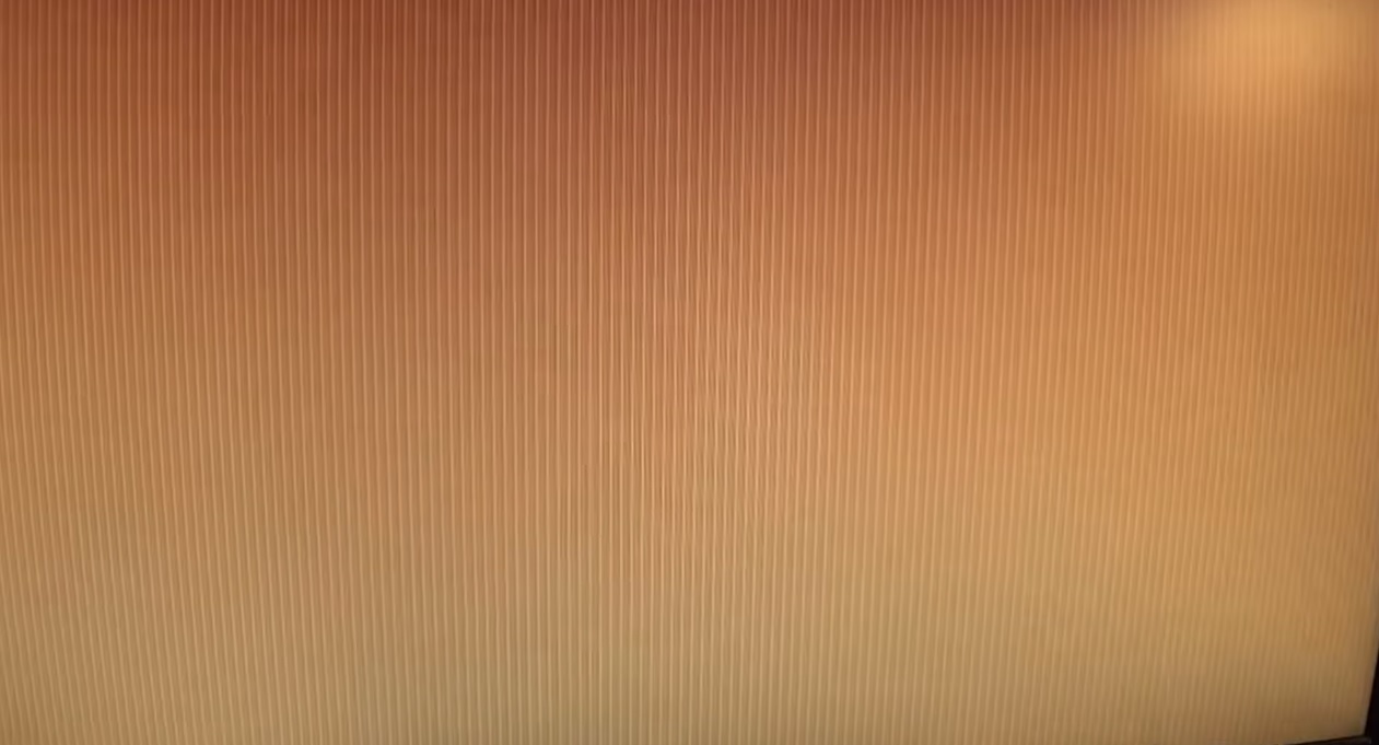

Сегодня появилась белый экран и полосы даже не знаю почему. Видимо из за слабого БП...
Регистрация: 01.08.2008
Откуда: Град стольный
Vladmaneev Фотки или скрины полос можно сюда?
И еще вопрос? По фотке не очень понятно, память и мосфеты чем охлаждаются? Есть на них радиаторы или теплосъемная пластина? Если нет, то возможно полосы связаны с этим. Особенно касаемо памяти. Она там достаточно горячая, я уж не говорю за силовые элементы.
Тот кто не понял с 3-х раз, поймёт с трёх букв!
Регистрация: 12.01.2017
Память я не смазывал термопастой, не могу понять вопрос насчёт чем охлаждаются просто 2 кулерами, а насчёт полос вот скрин
Добавлено спустя 3 минуты 6 секунд:
Может дело в бп у меня он на 450 W стоит, из за него может такая белеберда быть? Или видеокарте крышка?

На память и тем паче VRM нужны отдельные радиаторы с нормальными термопрокладками. Никак не пойму, есть ли они у вас на мосфетах? На памяти судя по фотке нет. Могу ошибаться, но по ходу карте пришел каюк в виде того самого нежданчика, о котором я писал выше. И возможно сдохла именно память, а может и чип.
Ну попробуйте конечно с другим блоком, но симптомы немного не те.
