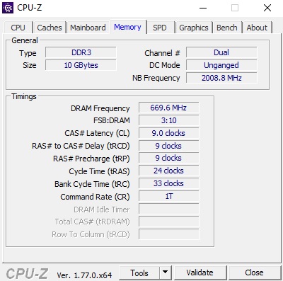

Ну насчёт оперативки я же выкладывал скрины, 10Гб ее. Приоритет в ДЗ выставлял на высокий, сомнительное улучшение. Вроде и дало что то а вроде и нет. Совместимость с Виндовс 7 ничего не дает, да и говорил что запускал на заранее отформатированном харде под семеркой, ничего не изменилось. На счёт слабого проца и видюхи я и не говорил что они ультрасовременные xD Однако по графике я не особо загоняюсь. Мне как то по большому счёту на нее плевать) Не гнушаюсь до сих пор и Jagged Alliance 2 перепройти, а там если играли сами в курсе какая графика, аля Привет из 90-ых) Я просто не могу понять почему всё работало так как должно и внезапно вжух и такое дерьмо началось.
Модули в двухканальном режиме работают или нет?
Как выше в видео всё разложено, на слабых железках и не высоких графических настройках друхканалка и разгон хотя бы до 1866 дают приличный прирост в зависимости от игры.

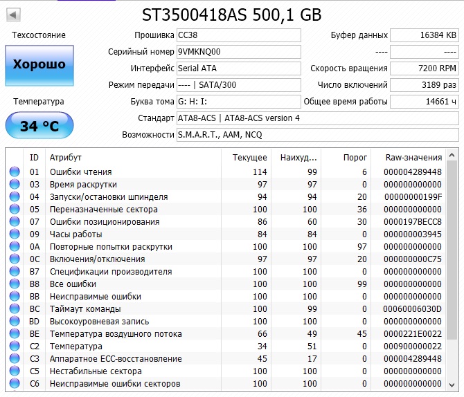

Регистрация: 24.01.2017
Ну в данный момент это не существенно т.к это март-апрель скорее всего, в смысле когда буду брать.
Сейчас основной вопрос в том почему с текстурами такая фигня.
Комментарий к файлу: Вот второй HDD, скорость 7200 но проблема та же
цу.jpg [ 177.83 КБ | Просмотров: 880 ]

Я бы ещё память проверил на ошибки. Запустив тест из под дос на всю ночь. И если всё норм, то погнать её.
Но сперва протестить какую нибудь нетребовательную игру (мафию 2 к примеру) с каждой планкой отдельно, их у вас похоже как минимум три. Ну и на всякий случай кабель сата заменить на другой чтобы его исключить.
Перемен, мы ждём перемен. (с)
Тест оперативки? Вчера только делал по совету друга, ошибок не обнаружено. Сатовский кабель менял на новый\старый\новый, разницы нет. А вот на счёт оперативки, я пробовал уже это. Каждую по отдельности проверял, одинаково.
